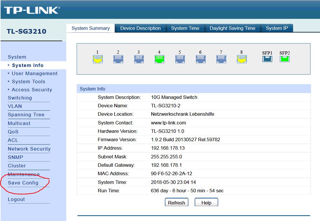

Kurzer Einwurf: Gibt es auf der Weboberfläche des Switches den Knopf "Save Config"? Das ist der "Änderungen dauerhaft speichern"-Knopf bei TP-Links managed Switchen.
Als ich zum ersten Mal einen TP-Link managed Switch eingerichtet habe, hatte ich das für das Herunterladen einer Konfigurationsdatei gehalten und bei Neustarts wurden die entsprechenden Änderungen verworfen.

Wie schon gesagt, links unten... ;)
