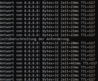

Hallo, ich melde mich schon wieder und zwar... Habe ich nun den AVM Fritz!Wlan Mesh Repeater 3000, der steht fast nebenmeinem PC, hat Klasse Empfang und wenn ich auf die Fritx.box Webseite gehe sehe ich auch er bekommt fast die komplette Leistung. So also ich habe nun mein Lan Kabel vom PC in den Router gesteckt, hab am PC zwar nun wieder etwas verlust, aber trotzdem Klasse Werte: 250Mbit/s Download und 25mbit/s im Upload, aber fragt mich bitte nicht warum... ich kann keine Spiele ohne laggs spielen. Am Empfang kann es ja nicht liegen? die Werte sprechen doch für sich? Ich wollte mal wieder Live streamen, Upload war dann konstant bei 16mbit/s ca. droppt, dann aber gelegentlich auf 1 oder 3 oder mal kurz 0 Mbit, dann laggt es natürlich auch im Stream. Woran kann das liegen, muss dass ein Problem von Vodafone sein?

Hier nochmal nachkommentiert anbei ein Ping Test über Windows, immer sehr solide. nur ab und zu diese Einbrüche, Ideen woran das liegen kann?
