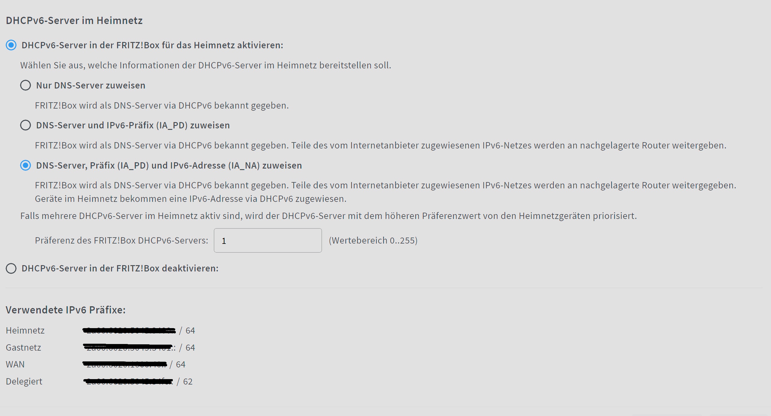

Das ist der Zeitpunkt, an dem Du es Dir selbst nicht so schwer machen solltest, und den ER605 vor die FRITZ!Box setzt, also als Haupt-Router nimmst. Willst Du eine Router-Kaskade, müsste der ER605 sich selbst ein Präfix ziehen (können): fritz.box → Heimnetz → Netzwerk → (Reiter) Netzwerkeinstellungen → (Taste) weitere Einstellungen → (Taste) IPv6-Adressen → DHCPv6-Server in der FRITZ!Box für das Heimnetz aktivieren: DNS-Server und IPv6-Präfix (IA_PD) zuweisen.
Er zieht sich ein Präfix, habe es in der Fritzbox schon so eingestellt :) Das ist nicht das Problem

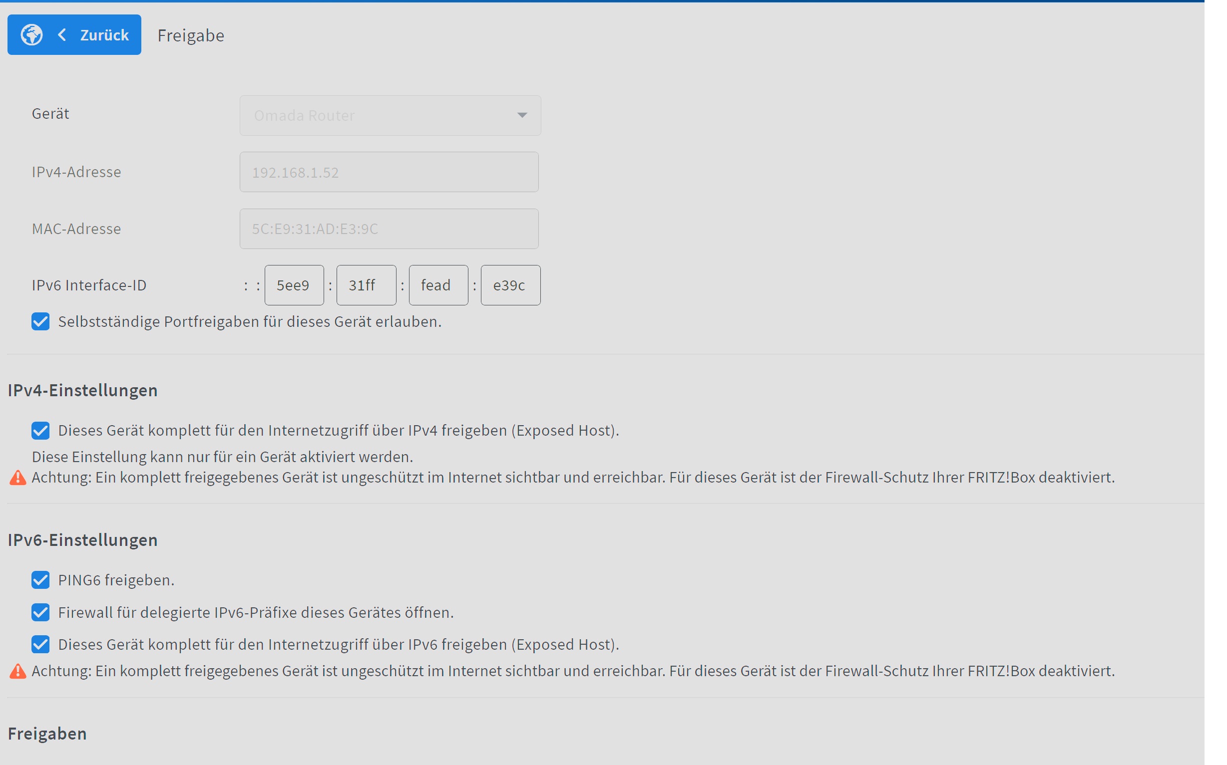

Der OpenVPN Server läuft auf dem ER605? In der Fritzbox gibt es die entsprechende Freigabe dafür? Auch auf das delegierte Prefix?
Ja der VPN läuft auf dem ER605, er ist in der Fritzbox als Exposed Host eingetragen, sollte also alles frei sein..
Er bezieht auch ein Präfix, welches auch bei der Fritzbox so eingestellt ist.

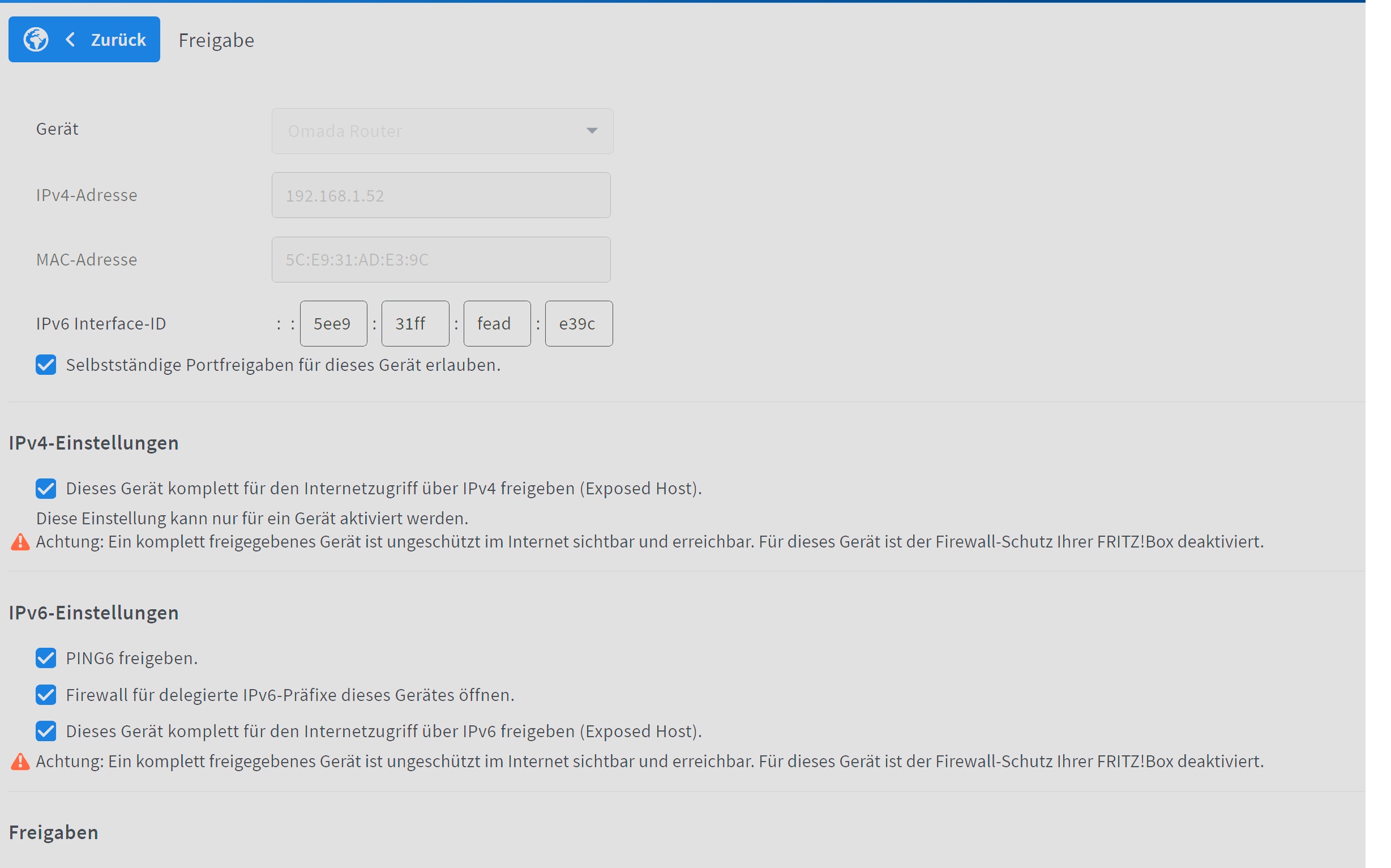

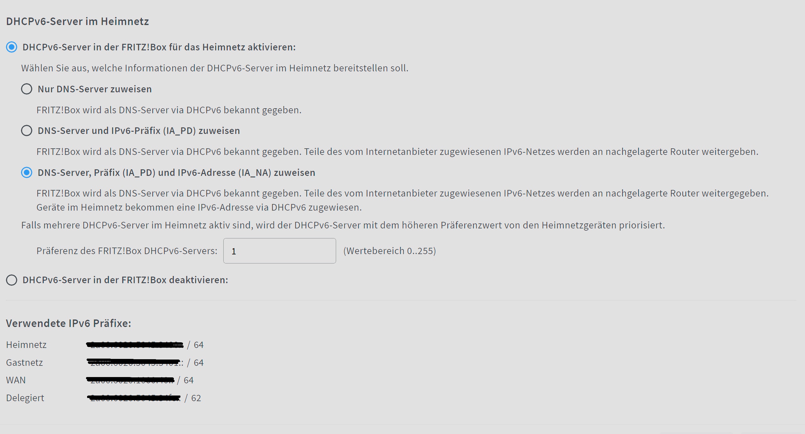

Auch für IPv6? Das ist ja eine gesonderte Einstellung.
Sonst versuche es im Zweifel mit einer gezielten Freigabe.

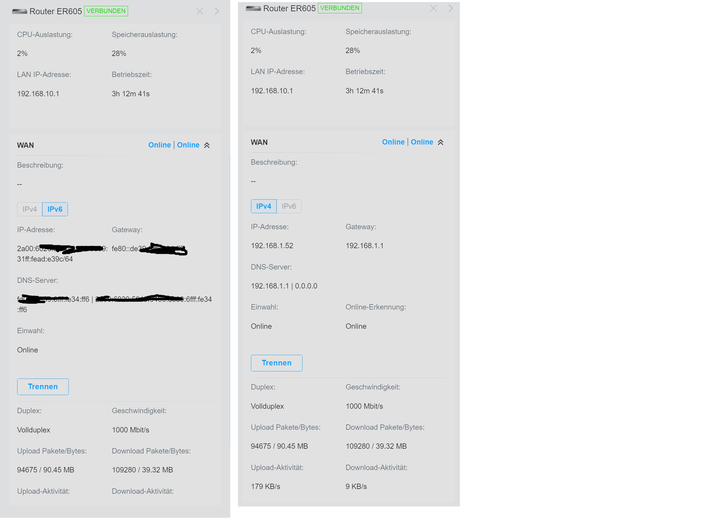

Ach so, Du nutzt den OpenVPN im ER605. Puh. Dann braucht der ER605 eigentlich gar kein ganzes IPv6-Präfix sondern lediglich eine IPv6-Adresse. Die Frage wäre dann, ob dessen OpenVPN-Server überhaupt über IPv6 verfügbar ist. Hast Du bereits lokal verbunden oder lokal einen Port-Scan gemacht? Mit Lokal meine ich vom Netz der FRITZ!Box aus, nicht von außerhalb, nicht über die Dynamic-DNS, sondern direkt über eine der IPv6-Adressen.
Ja genau, den in dem ER605. Das ist ja meine Frage, ob der Router das kann, würde mich allerdings sehr wundern, wenn nicht. die ipv6 des EP605 ist vom netz der Fritzbox anpingbar.
Habe wirklich die Vermutung, dass das dumme Ding kein ipv6 bei VPN unterstützt... denn die ip, die er von der Fritzbox bekommt ist für ihn ja seine WAN ipv4 und darüber kann ich vom Netz der Fritzbox auch drauf zugreifen...
Die Interface-ID des ER605 passt auch zur Interface-ID in der Fritzbox? Kannst du die VPN Verbindung aus dem Netz der Fritzbox aufbauen?

in den Screenshots oben sieht man auch, das ipv6 freigegeben ist.
Gezielte Freigabe des Ports auf die ipv6 in der Fritzbox hat leider auch nicht Funktioniert :/
