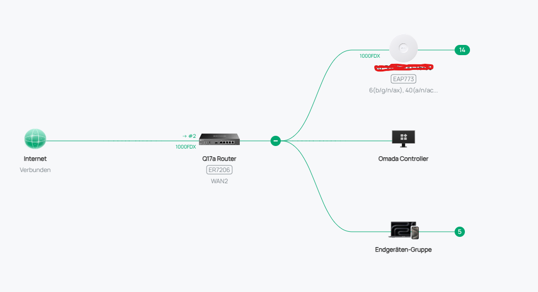

So sieht mein Aufbau aus: (aktuell nur mit dem neuen EAP773, ändern tut das wie gesagt nichts)

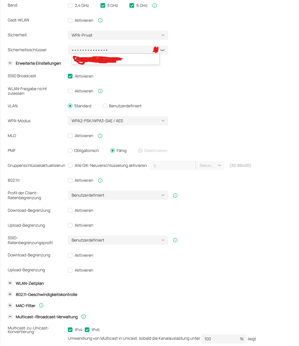

So sehen meine Einstellungen aus:

Was mir auffällt:
  • Warum hast du Mesh aktiv? Bei Kabelgebundenen APs benötigst du das nicht.
  • Warum hast du das 6GHz-Band aktiv? Deine APs beherrschen das nicht.
  • Band Steering mal auf 5GHz setzen
  • EAP LLDP mal deaktivieren
  • Welcher DNS ist aktiv? Bei deinem WAN solltest du es auf Auto setzen und bei LAN einen DNS deiner Wahl. Was hast du hier stehen?
  • WPA auf 2 setzen. Mixbetrieb mit WPA3 kann Probleme verursachen.
  • Was erhoffst du dir von Multicast-Conversion? Wenn du keinen Verwendungszweck hast, dann ausschalten

1. Das ist seit Werk so eingestellt, kann ich gerne ausschalten habe keine Geräte für Mesh am laufen.
2. Hast du gestrichen, sollten meine EAP aber können.
3. Hatte ich erst auf 5Ghz bevorzugen und dann ausbalanciert, dann habe ich es deaktiviert weil die KI meinte das es evtl. negativen Einfluss auf empfindliche Geräte haben könnte wie Handys da die selbst versuchen intelligent zu wechseln.
4. Ok werde LLDP deaktivieren
5. DNS soll vom HDCP (Router) vergeben werden und steht auf Quad9 (IPV4 ebenso wie IPV6)
6. Bei dem WPA Modus habe ich leider keine Auswahl wenn ich das Drop Down öffne.
7. Ist Werksseitig eingestellt, kann ich ausmachen.

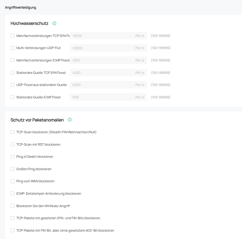

Diese Sicherheitseinstellungen habe ich alle deaktiviert um auszuschließen das die Firewall irgendetwas blockiert aber das soll natürlich alles wieder an...

Ich habe Mesh und EAP LDP ausgeschaltet, 2,4Ghz eingeschaltet und band steering auf 5Ghz/6Ghz bevorzugt gestellt und wenn ich jetzt mit der Fritz Wlan App 8 Minuten messe kommen keine Aussetzer mehr!
Freut mich zu hören. Ich bin sicher, dass es am Mesh lag und sich die APs gegenseitig gestört haben.

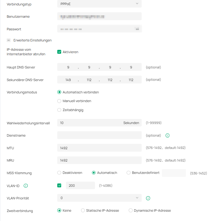

Du hast oben im WAN die DNS Server eingetragen. Lass diese mal leer und stelle es auf Auto. Damit bekommst du die DNS vom Provider.
Trage stattdessen die DNS Server bei LAN ein und nimm als zweiten DNS 1.1.1.1

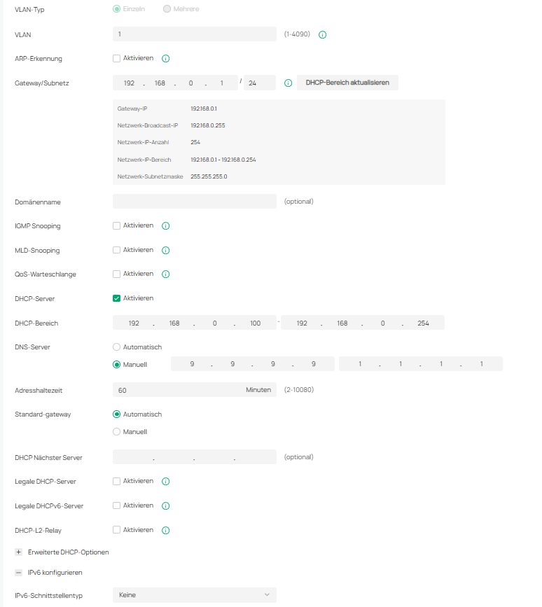

@Ruwinho ok habe ich gemacht, folgendes ist jetzt unter LAN konfiguriert:
Ich Teste und melde mich wieder :-)

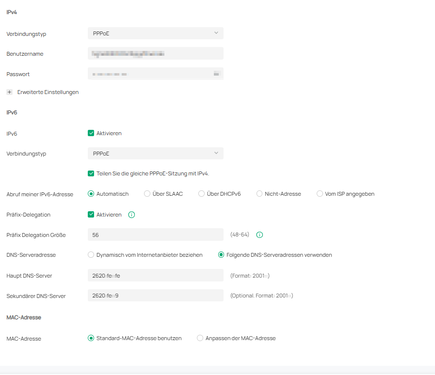

Hast du ein Glasfaser-Modem vor dem Router?
Ist die PPPoE-Verbindung denn richtig?
Ich habe von meinem Anbieter ebenfalls ein Glasfaser-Modem und nutze daher einen anderen Verbindungstyp.
So sieht es bei mir aus. Ich würde aber auch erstmal zum Testen IPv6 weglassen.
