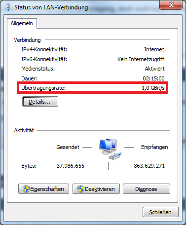

Was steht denn hier? Mit dem, was da steht kann man sehr viel herausfinden.
Lass dich nicht verwirren, dass ich hier ne LAN-Verbindung poste, bin grad am DesktopPC ohne WLAN.

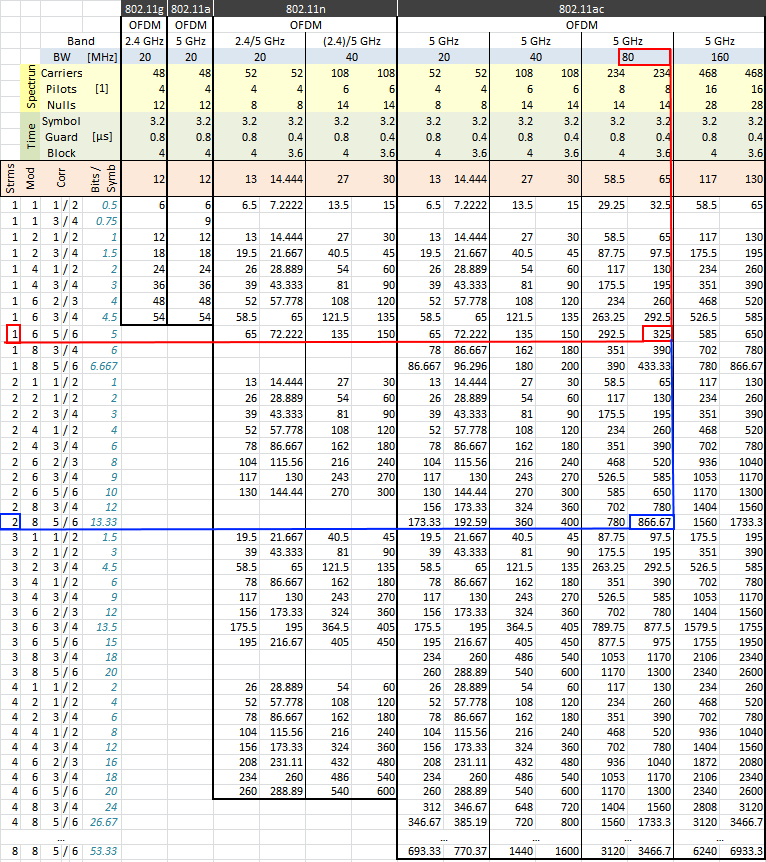

Das rot markierte hast du gerade, das blaue wäre Optimum.
Bandbreite von 80Mhz passt, aber du bist nur mit einem Stream statt zwei verbunden.
