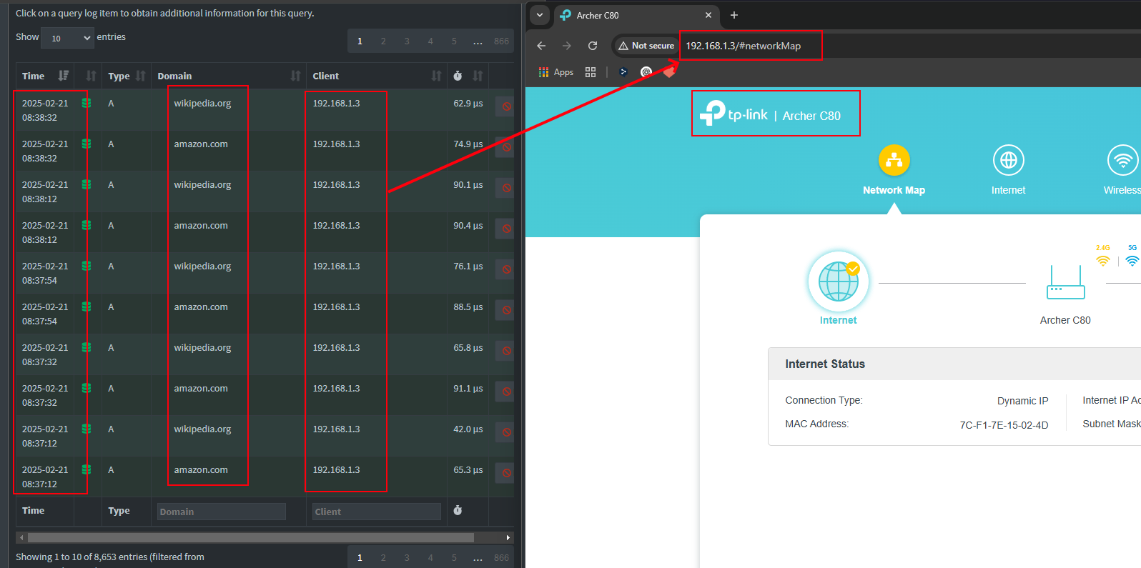

Ich habe, um mein Haus mit WLAN abzudecken, zwei TP-Link Archer C80 im Einsatz. Beide arbeiten als reiner WLAN-Access point.
Einer der beiden ist jetzt in meinem PI-Hole auffällig geworden. Dort sind in den letzten 24h fast 10k Anfragen von einem der TP-Link Router eingegangen. Immer abwechselnd zu amazon.com und wikipedia.org. Zu dem Zeitpunkt aus dem Screenshot waren keine Geräte via WLAN mit dem Router verbunden. (LAN Geräte waren alle ausgeschaltet)
Support Anfrage an den Hersteller ging bereits raus.
Wollte aber mal wissen, ob hier schon einmal jemand solche Erfahrungen gemacht hat?

WTF? dazu nutzt der amaon und wikipedia? O.o
Mich wundert es dann, warumm der erste Router das nicht macht. Beide sind analog konfiguriert.
Werde den Router mal umstellen und ausprobieren
Ich werde irre… das war's tatsächlich.
Sehr interessant. Bin mal gespannt, wann der zweite TP-Link router mit dem Verhalten auffällt. Ist dasselbe Model. Analoge Konfiguration.
Danke dir auf jeden Fall.
Reaktionen: Tiger_74 und R O G E R
Möglicherweise dann, wenn dein andere Router ebenfalls keine Geräte mehr bedient, dann fällt er nach einer Zeit in seine Selbsttestroutine. Sind noch Geräte Verbunden, so dass er Routen muss, braucht es keine Tests.
