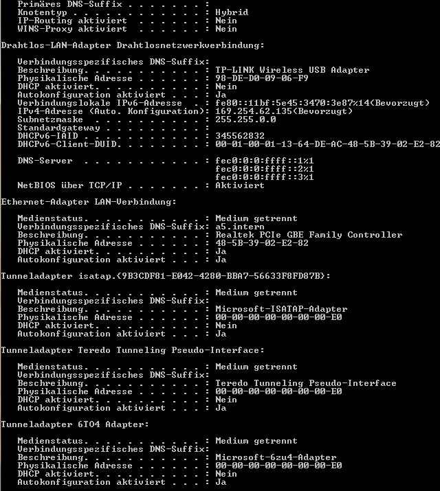

Bitte mal - während das gelbe Dreieck erscheint - die Ausgabe von ipconfig /all reinkopieren oder per screenshot abbilden.

Betriebssystem ist Windows 7.. Auf dem Laptop mit Windows 10 hat es problemlos funktioniert.
Die vergebene IPv4 Adresse ist ein Fallback, wenns irgendwo nicht funktioniert. Mich wundert, dass du überhaupt Zugriff auf den Router bekommst.
