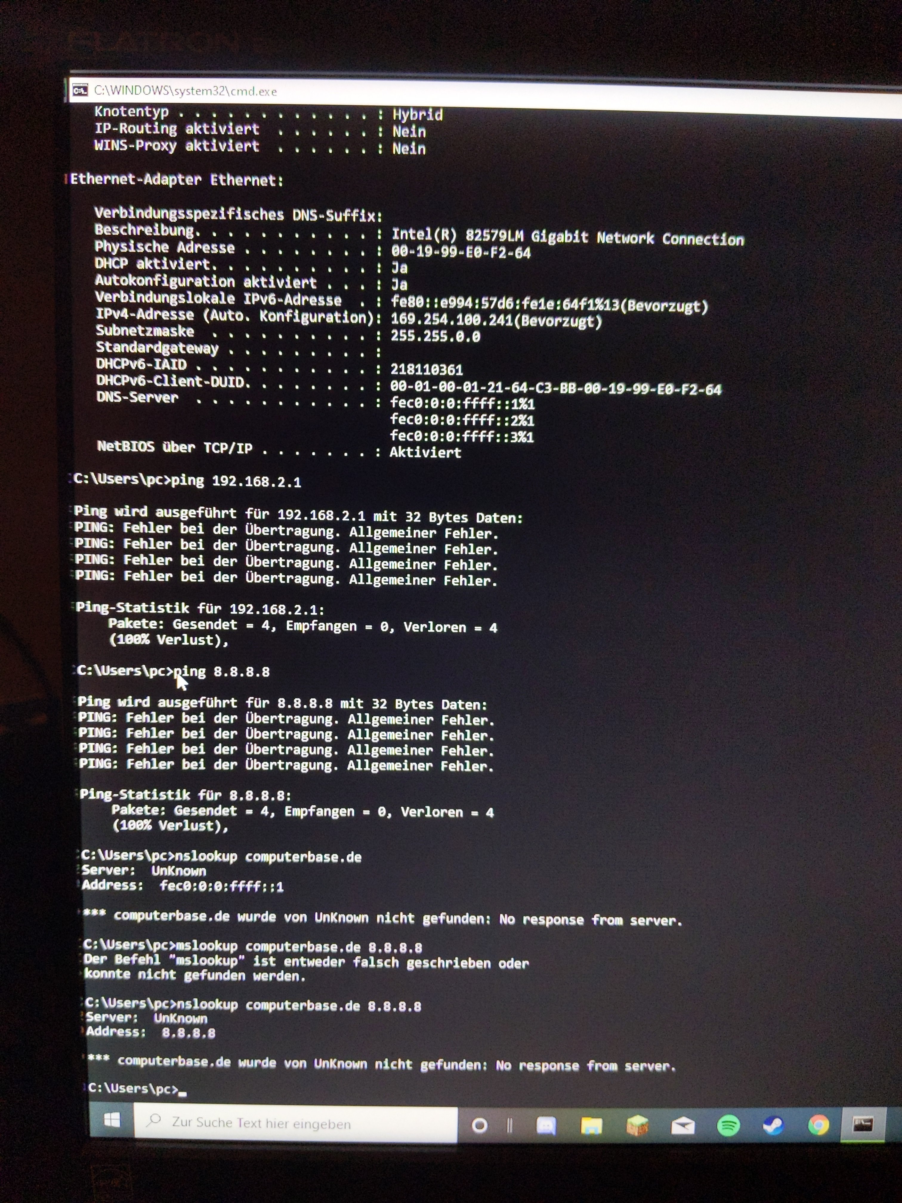

Ich habe das Problem, dass mein Pc über eine Kabelverbindung zum dLanrouter keine Verbindung hergestellt wird, auch wenn es im devolo-Cockpit so angezeigt wird.
Alle anderen Geräte im Haus können sich problemlos übers Wlan und auch über das Kabel meines Pcs mit dem Internet verbinden.
Die Problembehandlung meint "Ethernet...keine gültige IP-konfiguration."
Ich habe bereits mehrfach das Netzwerk meines Pcs zurückgesetzt und die Router erneut wiederverbunden. DHCP ist aktiviert.

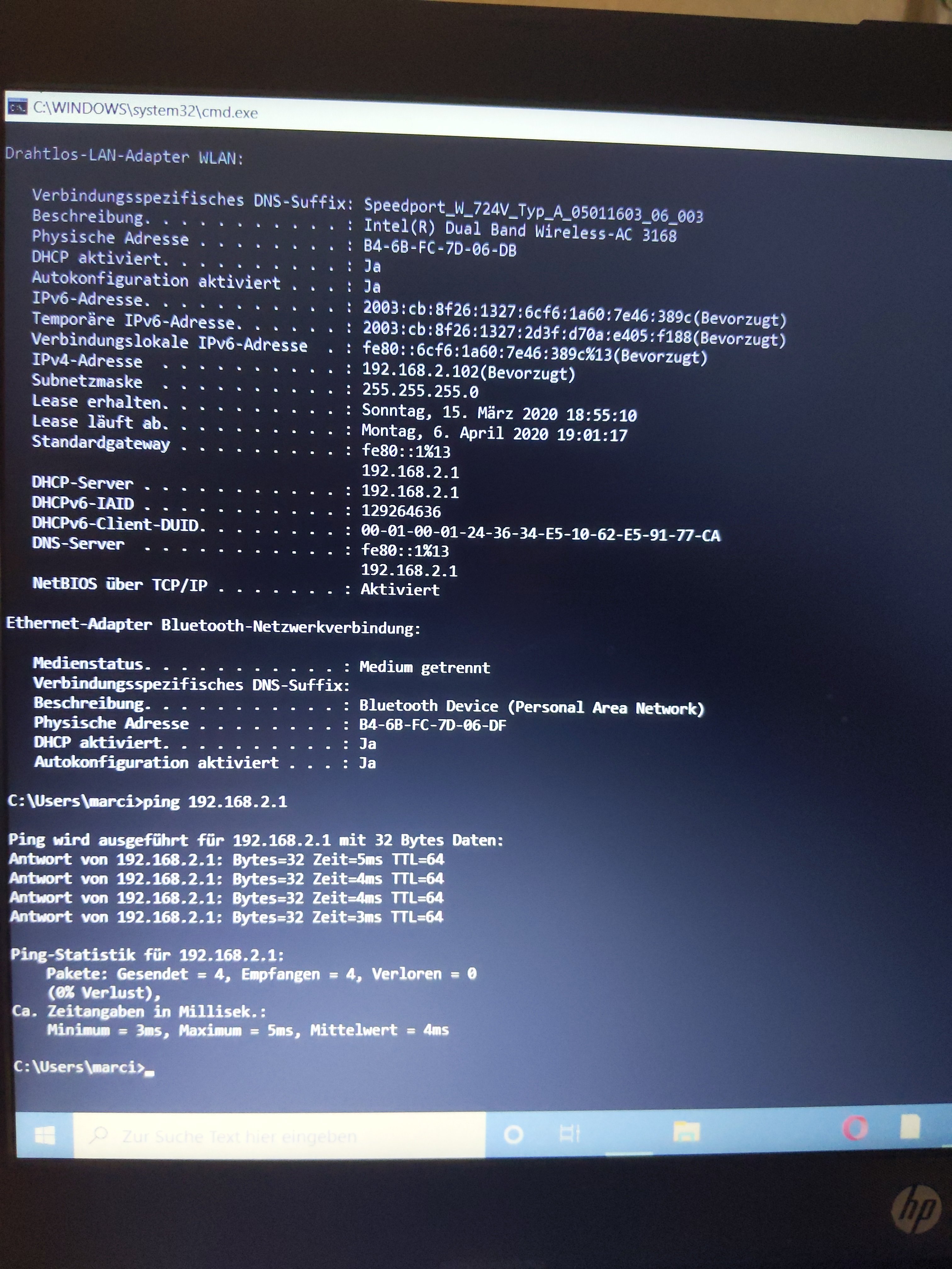

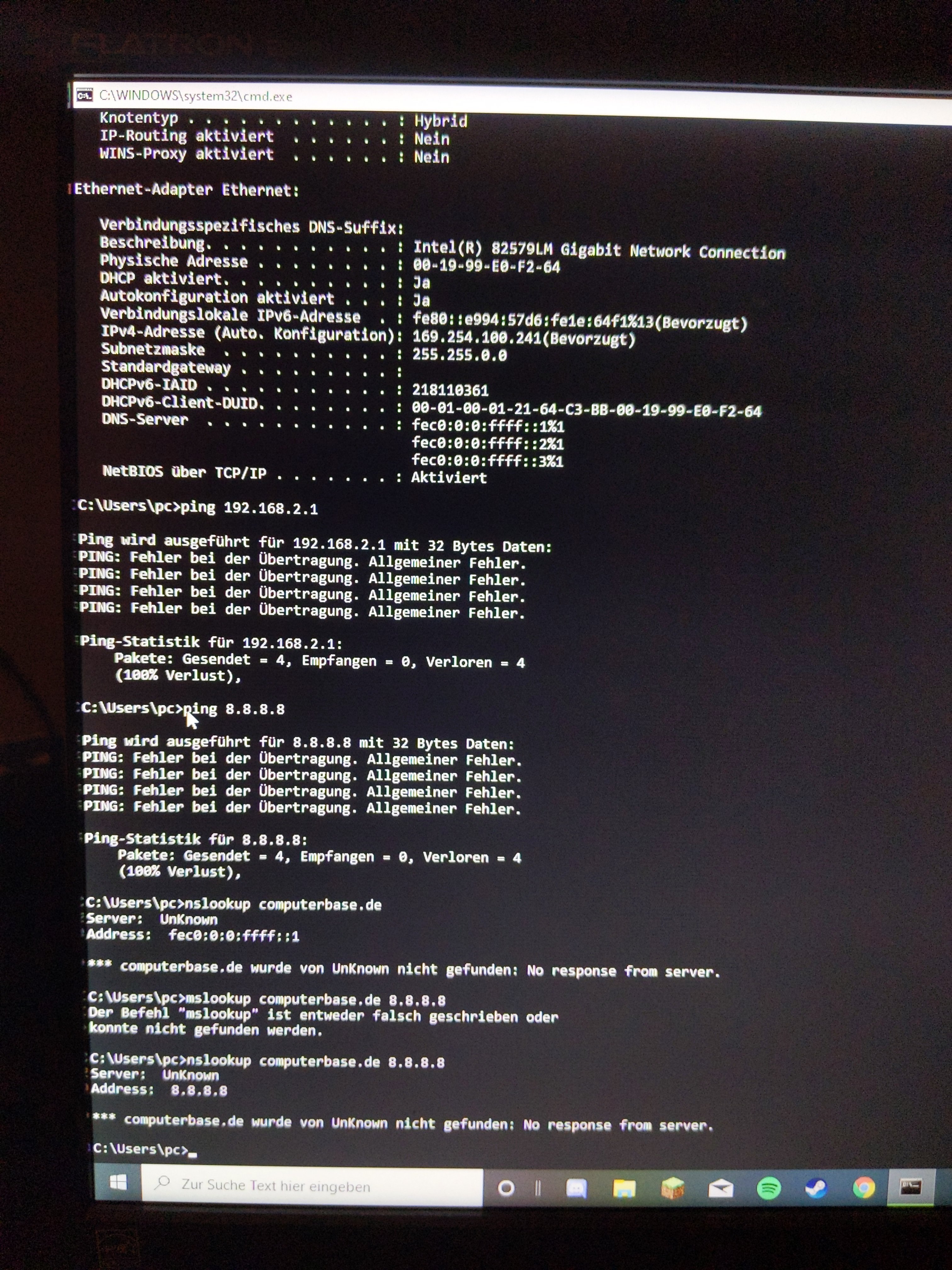

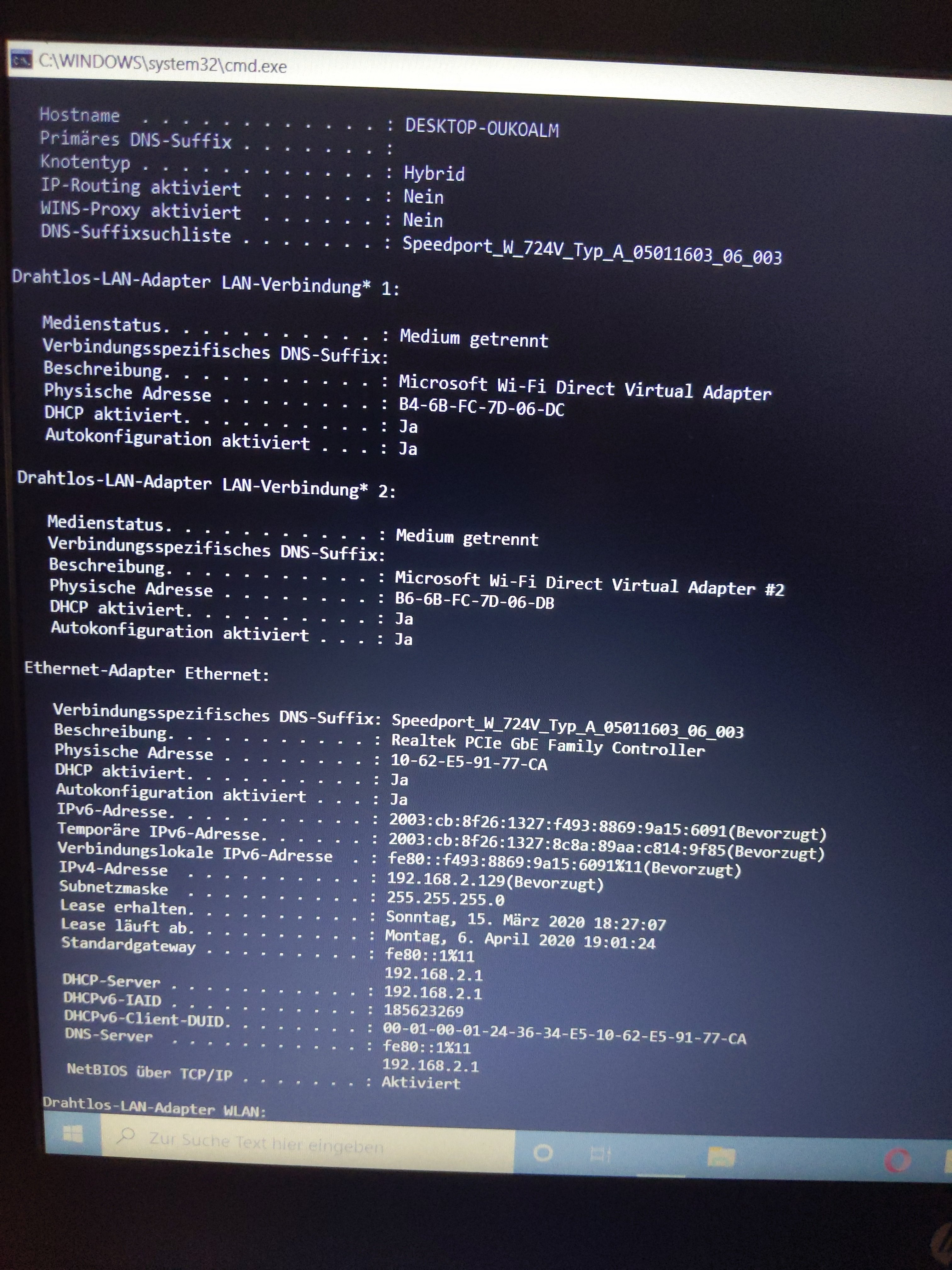

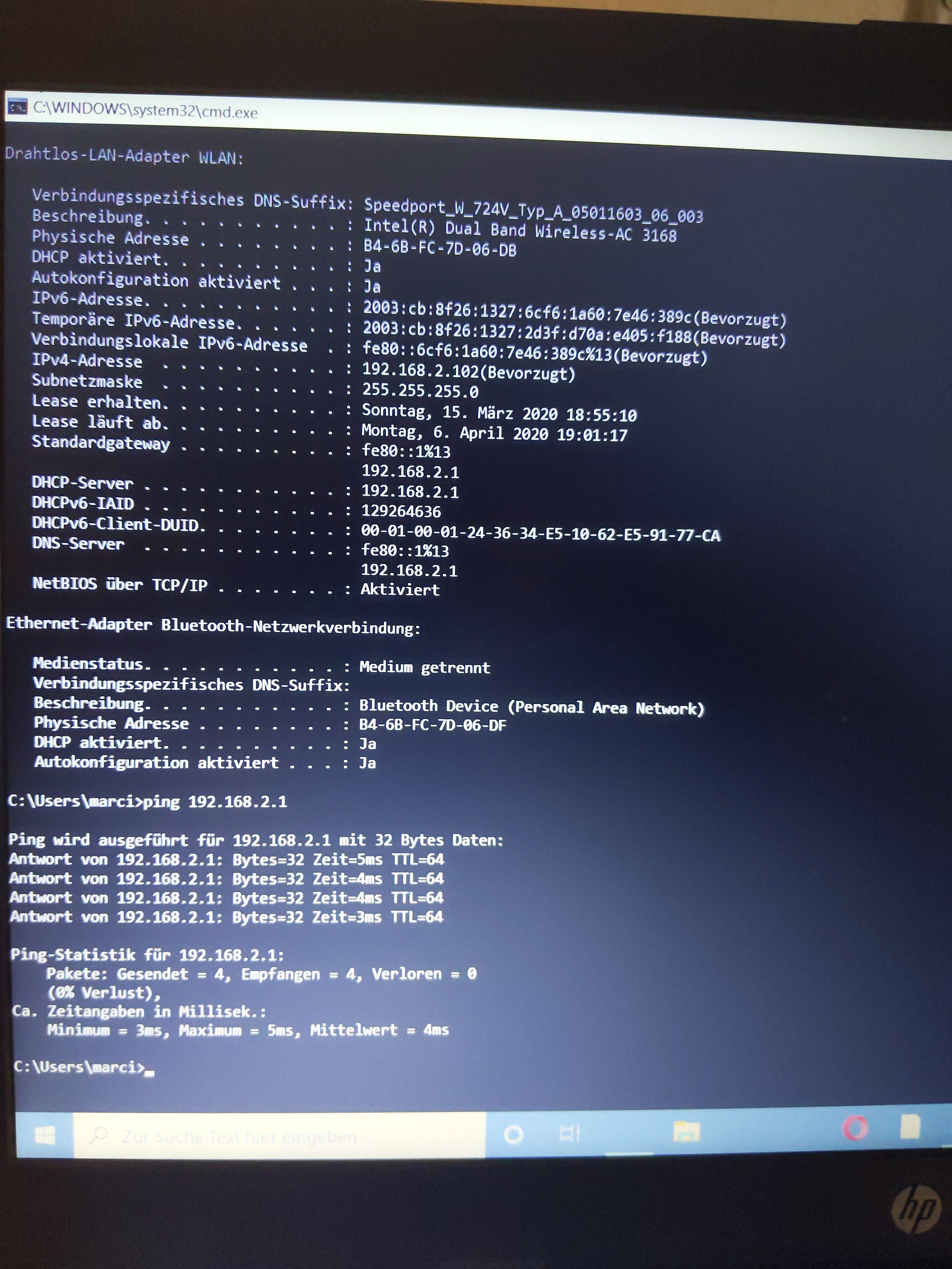

Ich hänge mich jetzt mit meinen Netzwerkkenntnissen ein bisschen aus dem Fenster: Also dem Screenshot nach hängt der PC in einem anderen Netz und bezieht keine IP aus dem Netz, welches dein Router über DHCP vergibt.
IP PC: 169.254.100.241 in Subnetz 255.255.0.0
IP Notebook(?): 192.168.2.102 Subnetz 255.255.255.0

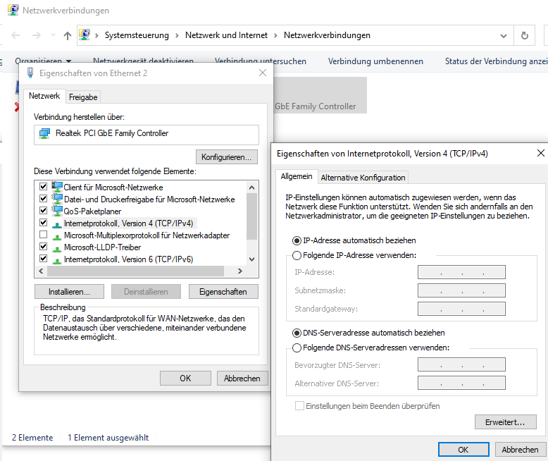

Das sind unterschiedliche Netze. Stell in den Adapteroptionen für das IPv4 Protokoll die IP-Adresse auf automatisch. Ich behaupte, da sitzt ein Fehler, da auch kein Standardgateway eingetragen ist. Wenn dort die Einstellungen bereits so sind, dann stimmt irgendwas mit dem DHCP nicht.

In Bild 1 - das ist wohl der fehlerhafte PC - ist erkennbar, dass via DHCP keine IP-Adresse bezogen werden konnte. Das sieht man daran, dass DHCP auf JA steht, die IPv4 jedoch mit 169.254 beginnt. Solche IPs nennt man APIPA und stellen Notfall-IPs dar, die sich ein Gerät selbst gibt, wenn kein DHCP-Server im Netzwerk geantwortet hat.

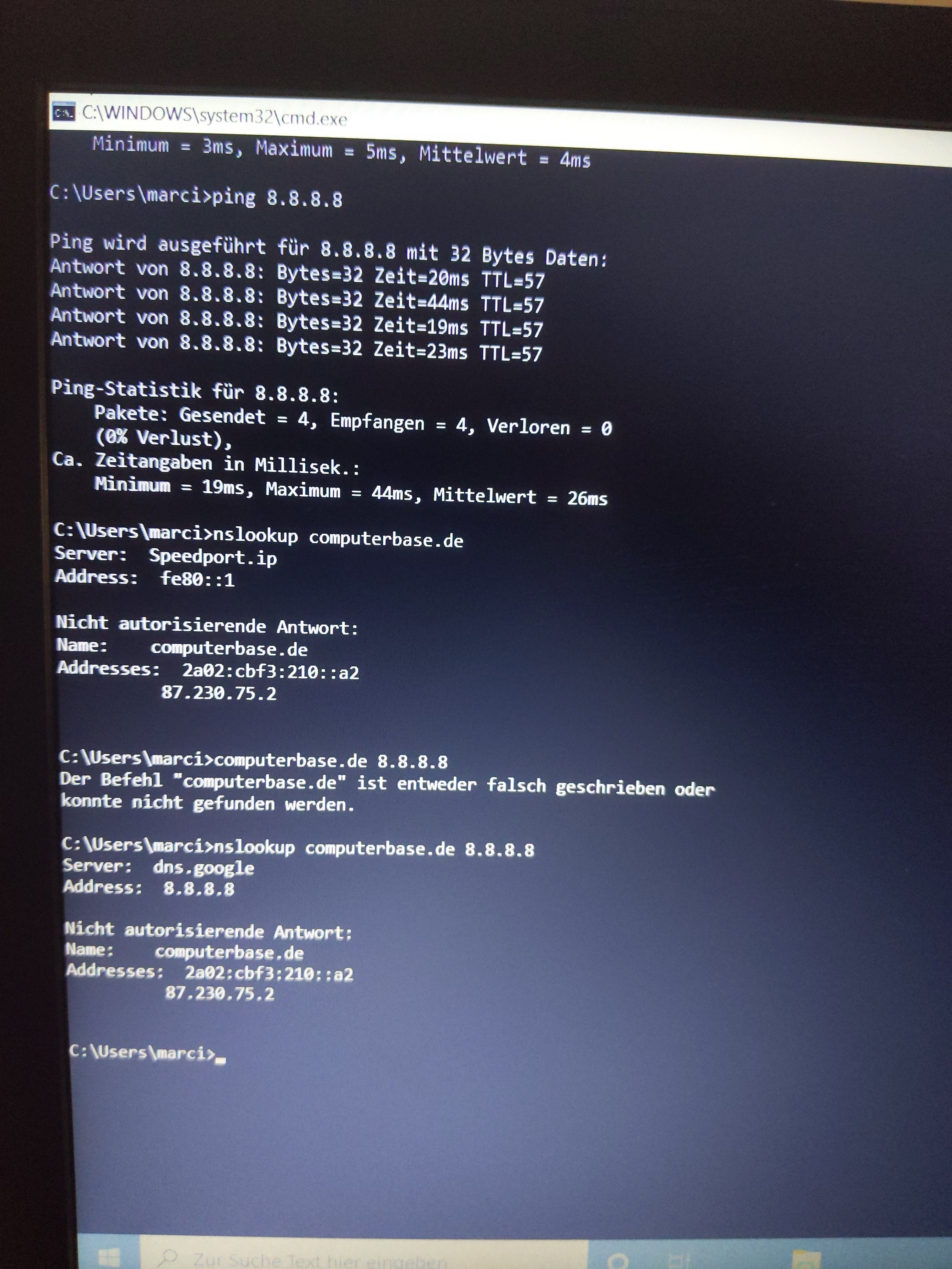

Auf den Bildern vom Laptop sieht man hingegen ebenfalls DHCP auf JA, aber dafür eben eine IPv4, die mit 192.168.2 beginnt, das Subnetz eines Speedports. Der Laptop hat im Gegensatz zum PC also eine Antwort vom DHCP-Server bekommen.
Wenn PC und Laptop am selben Kabel getestet wurden, ist es recht kompliziert, aus der Ferne eine Diagnose zu stellen warum der PC keine IP-Adresse vom DHCP-Server bekommt. Säße ich an dem PC, würde ich mittels WireShark nun den Datenverkehr mitschneiden und DHCP-Probleme untersuchen. Ich sitze aber nicht an dem PC und über das Forum wird es zu anstrengend.
Zunächst solltest du daher mal gänzlich ohne DHCP am PC testen. Dazu gehst du wie folgt vor:
  1. Vom Laptop aus über den Browser in den Speedport einloggen
  2. Die (Heim-)Netzwerk-/LAN-/DHCP-Einstellungen suchen. Diese bestehen primär aus einem Adressbereich, der für die Vergabe von IPs reserviert wird, zB 192.168.2.100 - 192.168.2.199
  3. Besagten DHCP-Bereich notieren
  4. Eine freie IP-Adresse davor oder danach raussuchen. Ausgehend vom Beispiel aus 2) könnte das zB 192.168.2.34 sein. Subnetzmaske 255.255.255.0

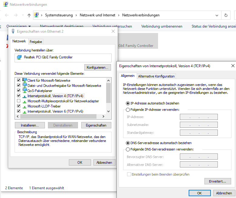

  5. Am PC in das Netzwerkcenter gehen und die Adapterliste aufrufen
  6. Den LAN-Adapter auswählen und die Eigenschaften öffnen
  7. In den Einstellungen "IPv4" oder auch "Internet Protocol v4" suchen, Doppelklick
  8. IP aus 4) manuell eingeben, Subnetzmaske 255.255.255.0, Gateway=192.168.2.1, DNS=192.168.2.1
  9. Alle Fenster mit OK bestätigen
  10. Ping- und nslookup-Tests wiederholen
