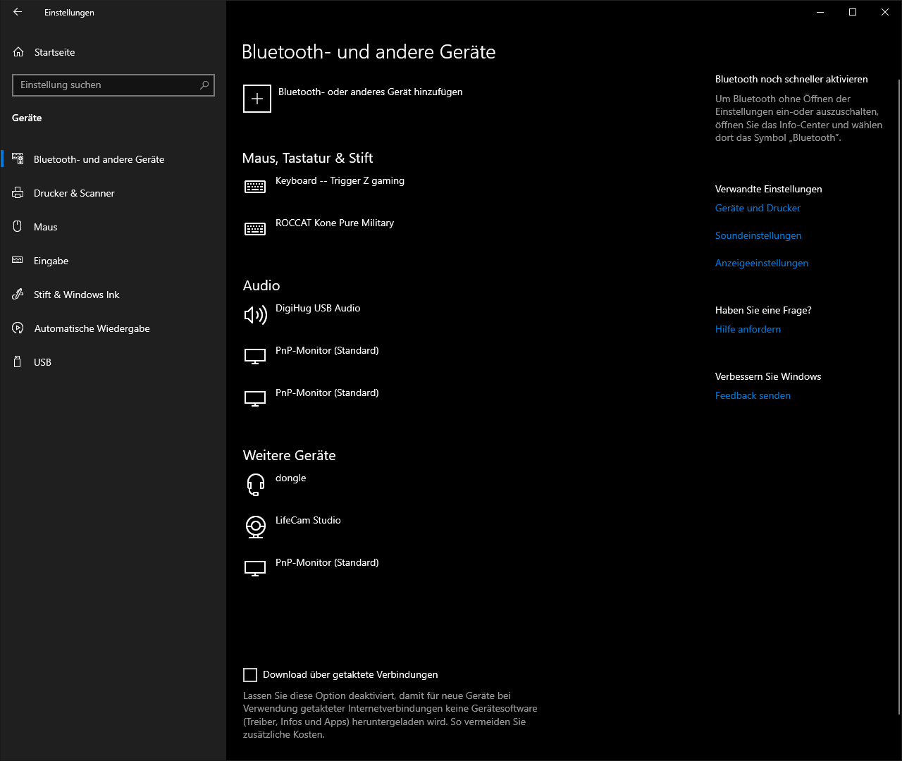

ich hab mir vor kurzem den oben genannten Bluetooth Adapter gekauft. Leider wird dieser aber nicht richtig erkannt.
Ich bin auf Windows 10 1909.
Hat jemand eine Idee, wie man das Problem beseitigen kann? Wenn ihr dafür noch weitere Infos braucht, sagt bescheid.
lg
Ich kann da kein Problem erkennen. Alles so wie es sein sollte.

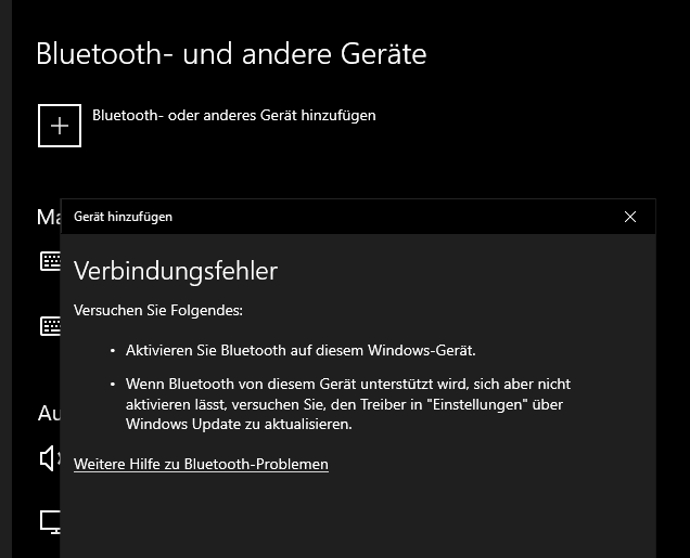

Und wo soll ich das Bluetooth dann einschalten? Die Option wird mir ja nicht mal angezeigt. In der Systemsteuerung geht aus auch nicht. Siehe Anhang.
