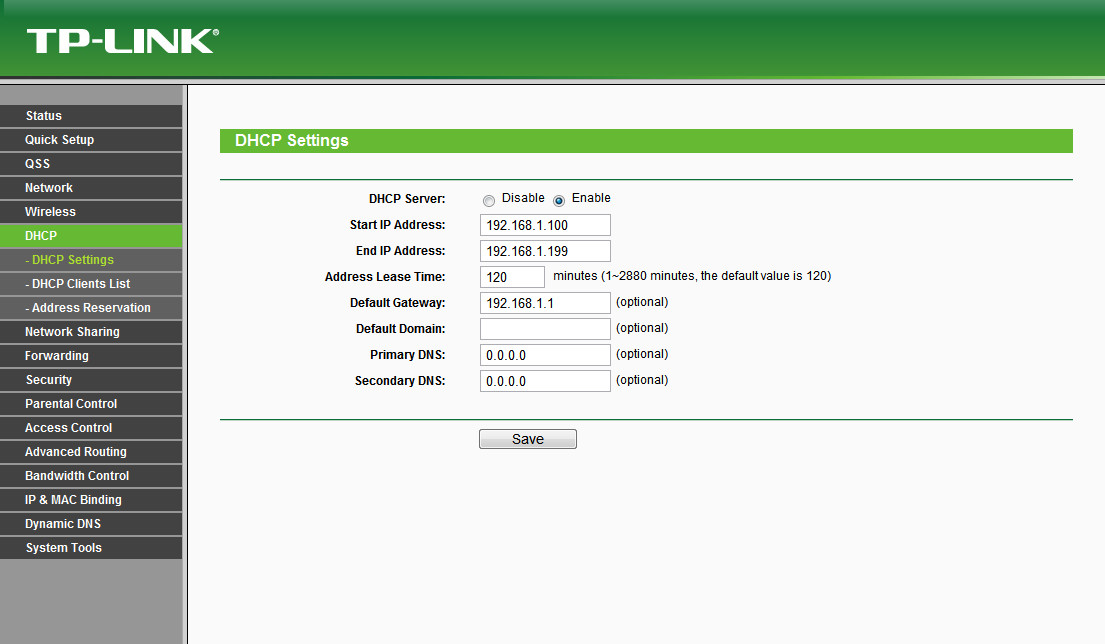

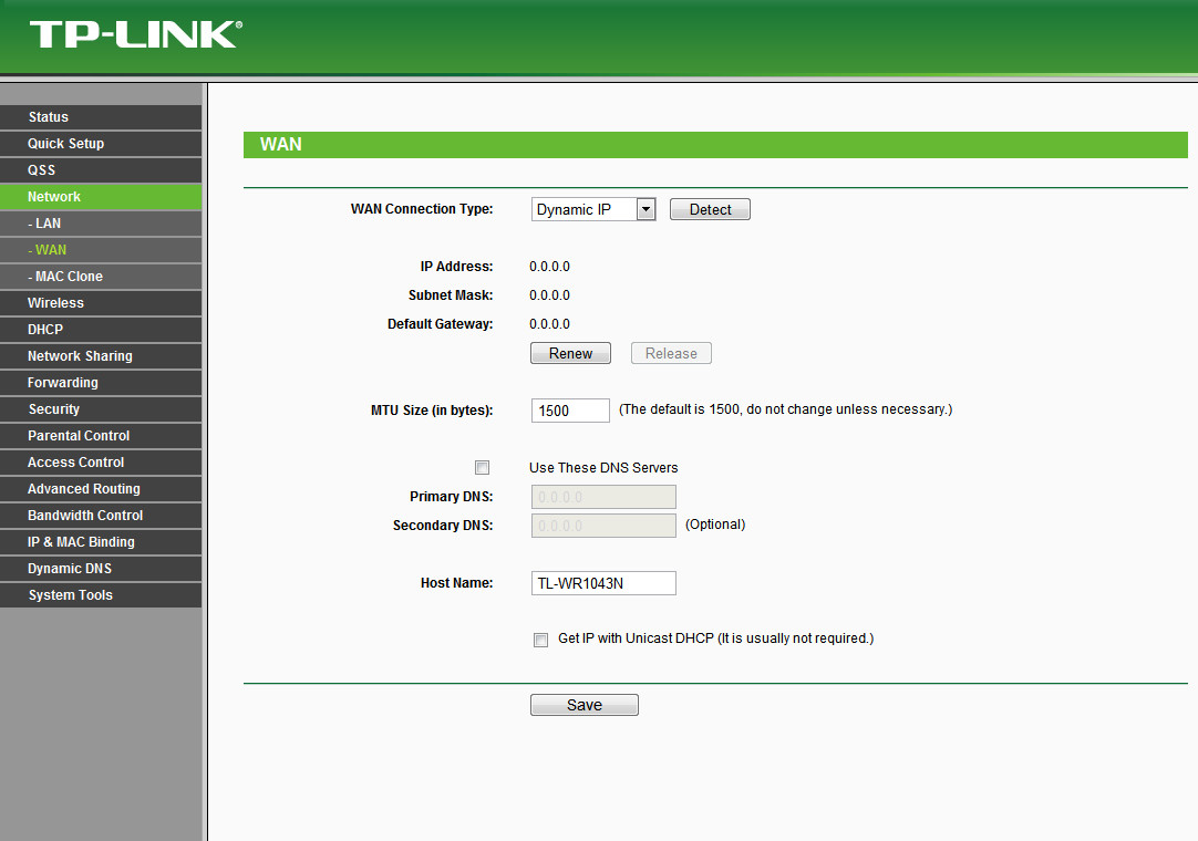

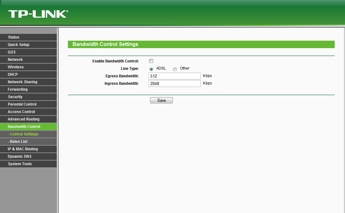

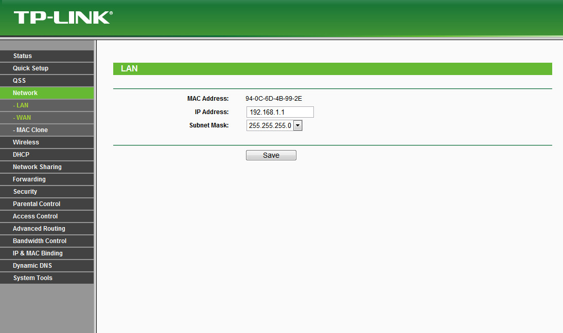

Habe das gleiche Problem mit meinem nagelneuen WR1043nd.
Kabel-Gateway ist 192.168.100.1. Muss ich das als Gateway oder DNS irgendwo einstellen?!

Was ist vor dem TP-Link? Das Kabelmodem, welches per DHCP anbindet? Wenn du direkt ins Kabelmodem gehst, bekommt der Rechner eine IP samt Internet Zugang?
Normalerweise musst du beim Internetanschluss via Kabel deinen Router mit WAN ans Kabelmodem anschließen. Im TP-Link-Menü stellst du bei WAN auf Dynamisch. Eigentlich sollte das alles sein. Deine Bilder zeigen die LAN-Einstellungen, welche für den Internetzugang ohne Bedeutung sind.
