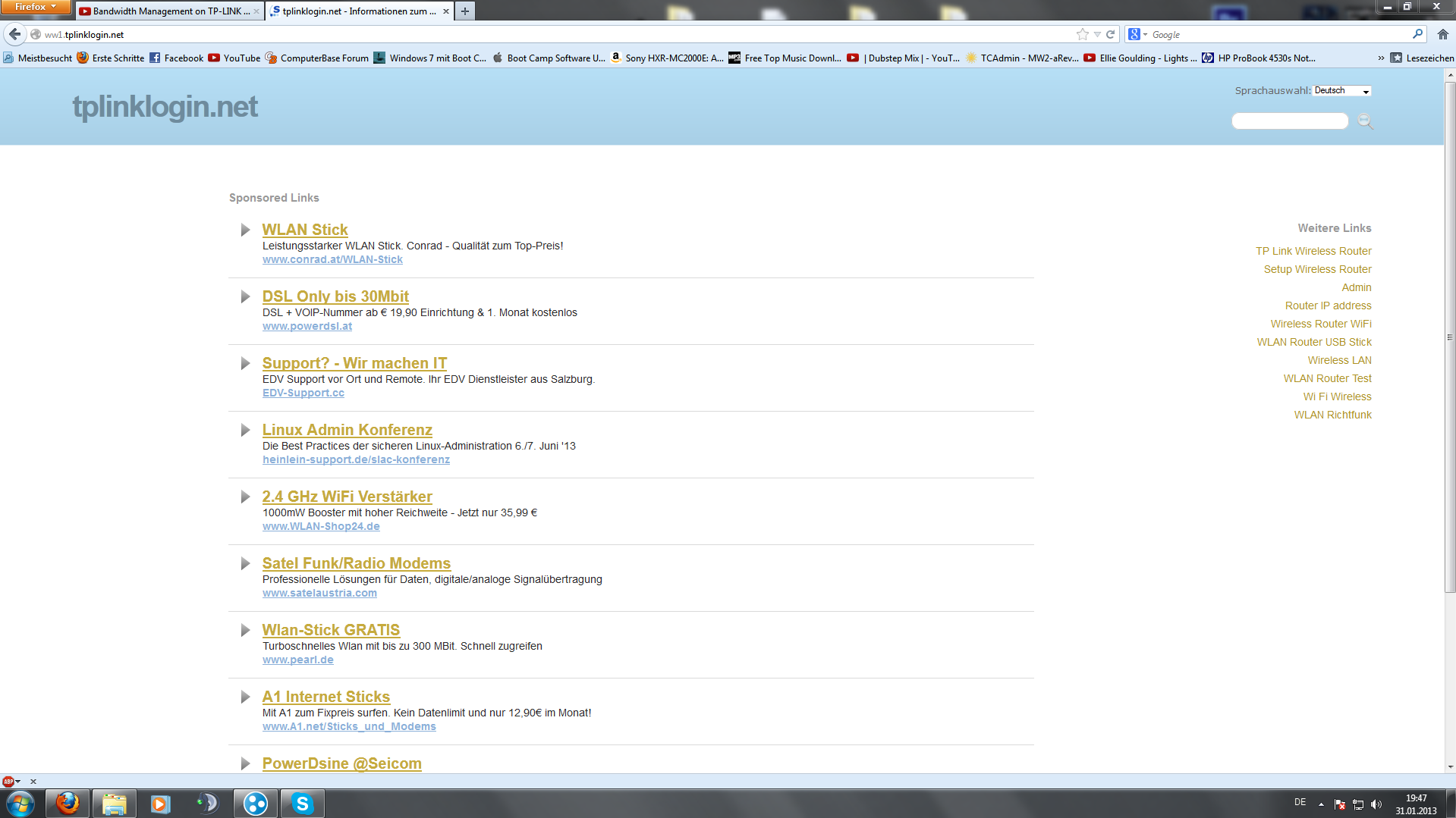

Hey Leute habe mir vorhin den Tp-Link Router WR1043ND gekauft jetzt möcht ich ihn konfigurieren geht auch alles schön und gut aber nach neustart / Reboot komm ich immer auf diese Seite und nicht mehr ins Webinterface
wenn ich dann die beigelegte CD starte und er die Connection prüft zum Router und ich in der Zeit connecte komm ich aufs Webinterface (sehr komisch)

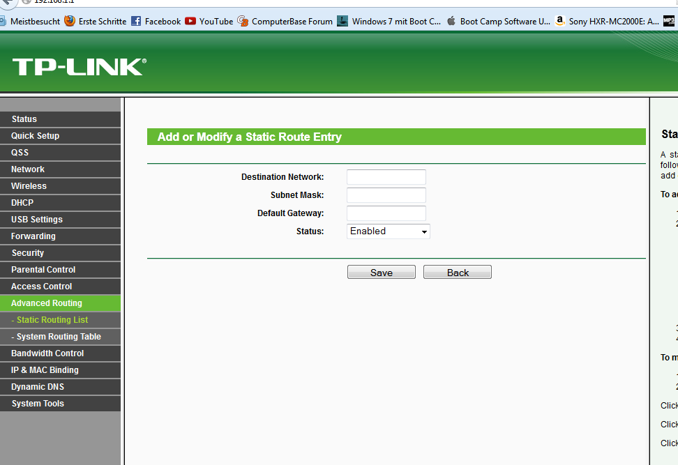

Habe das Problem gefunden mein normaler Router war auch auf DHCP eingestellt und ich habe jetzt den TP-Link an meinem normalen Router dran und den möcht ich auch über DHCP laufen lassen ich muss das durch Routen oder?
aber ich weiß nicht was ich hier genau einfügen muss für Daten von meinem normalen Router?
was ist das Destination network? und Default Gateway ist da das Gateway von meinem Router gemeint oder vom TP-Link router?
hoffe mir kann wer weiterhelfen.
Wenn du den WR1043ND nur als WLAN-AP betreiben möchtest, wäre es einfacher folgendes zu machen:
-die LAN-IP des WR1043ND in das dasselbe Subnetz wie der Haupt-Router bringen (hat der Hauptrouter 192.168.1.1, dann bietet sich 192.168.1.2 an)
-DHCP-Server am WR1043ND deaktivieren
-beide Router über eine LAN-Buchse miteinander verbinden
