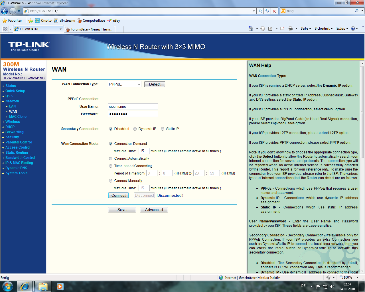

und die Fritzbox SL als modem !
Habe die Fritzbox SL als modem gemacht !
nun hatte ich keine Verbindung mehr mit Internet
habe meine Daten in TP-LINK WR941ND eingegeben
und bekomme auch kein Internet verbindung
Wenn ich dort meine EWE daten eingebe geht das nicht !
den dann steht in Netzwerk keine Internet verbindung
gruß bravolima

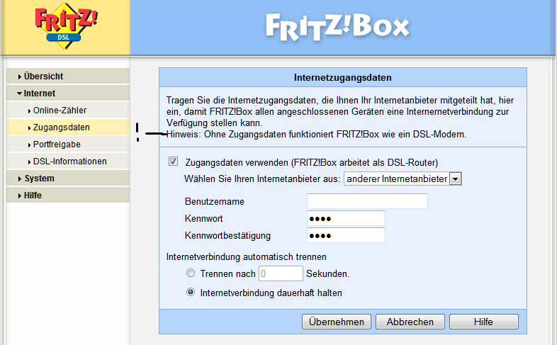

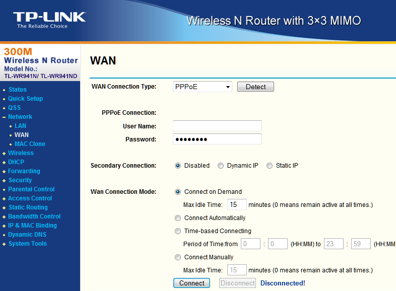

Wenn ich da meine Daten eingebe bekomme ich keine Verbindung
nur wenn ich das in meine Fritzbox SL eingebe
Bilder

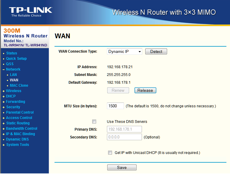

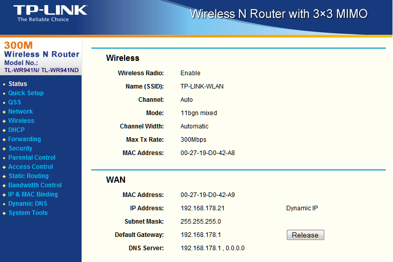

1. WAN ( nur dan )
2. PPPoE ( wenn ich das eingebe geht da keine verbindung )
3. Dynamic IP ( Wenn ich meine Fritzbox SL daten eingegeben habe und in
TP-LINK WR941ND auf Dynamic IP mache habe ich eine Verbindung mit Internet
