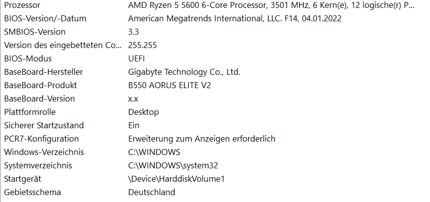

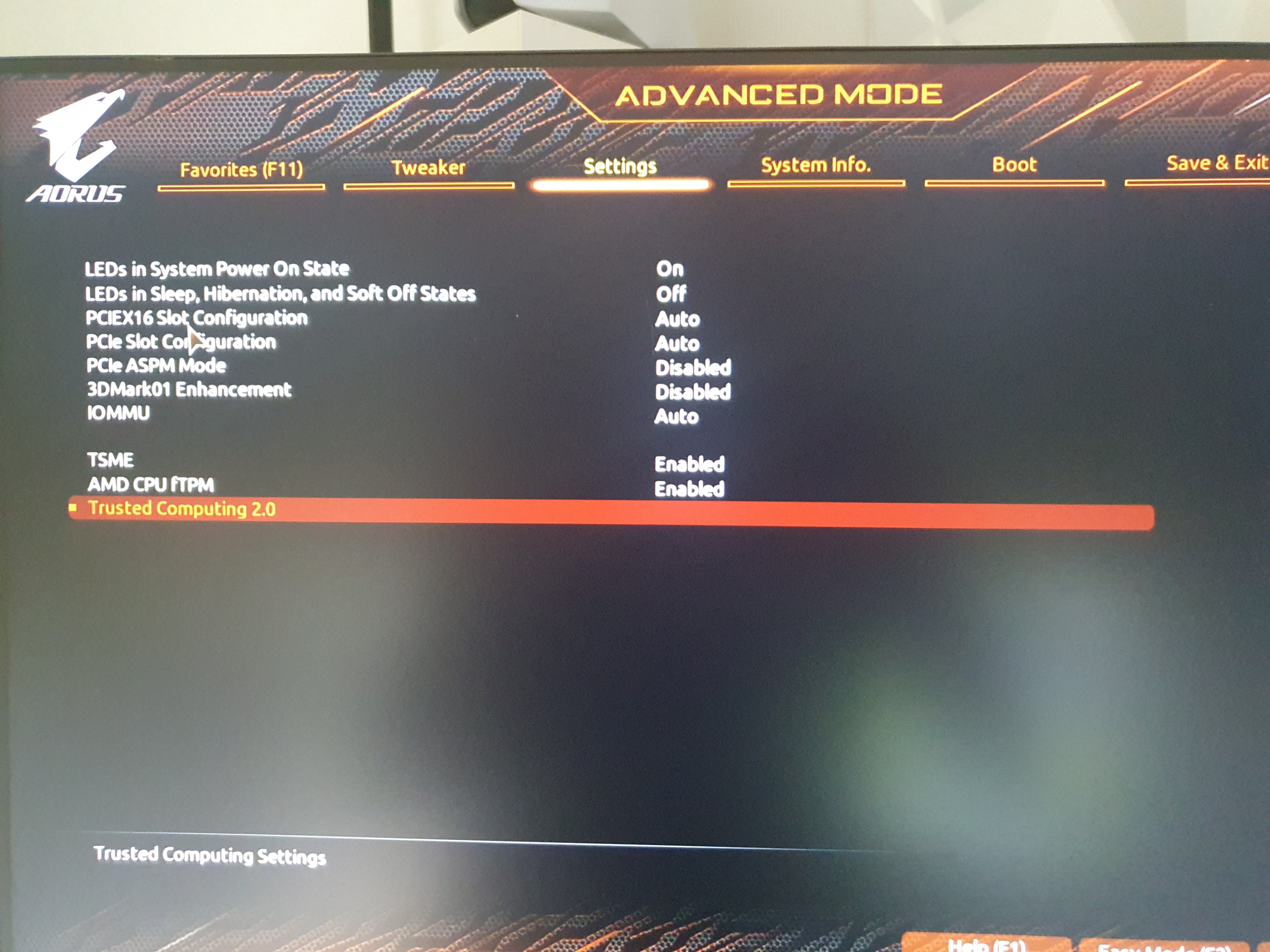

ich bekomme TPM nicht auf meinen PC aktiviert.
Habe schon alles probiert. Vielleicht kann mir jemand helfen. Bilder sind im Anhang
Mein BIOS sieht so aus

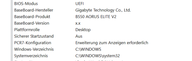

Secure Boot bzw. Uefi Boot? Oder noch legacy?
habe schon mehrere Beiträge durchgelesen. Suchfunktion funktioniert. Keine Angst
Secure boot etc. was ist damit gemeint?
valorant möchte ich nur zum laufen bekommen nach dem WIN 11 update
Ah seh gerade uefi Boot ist gegeben.

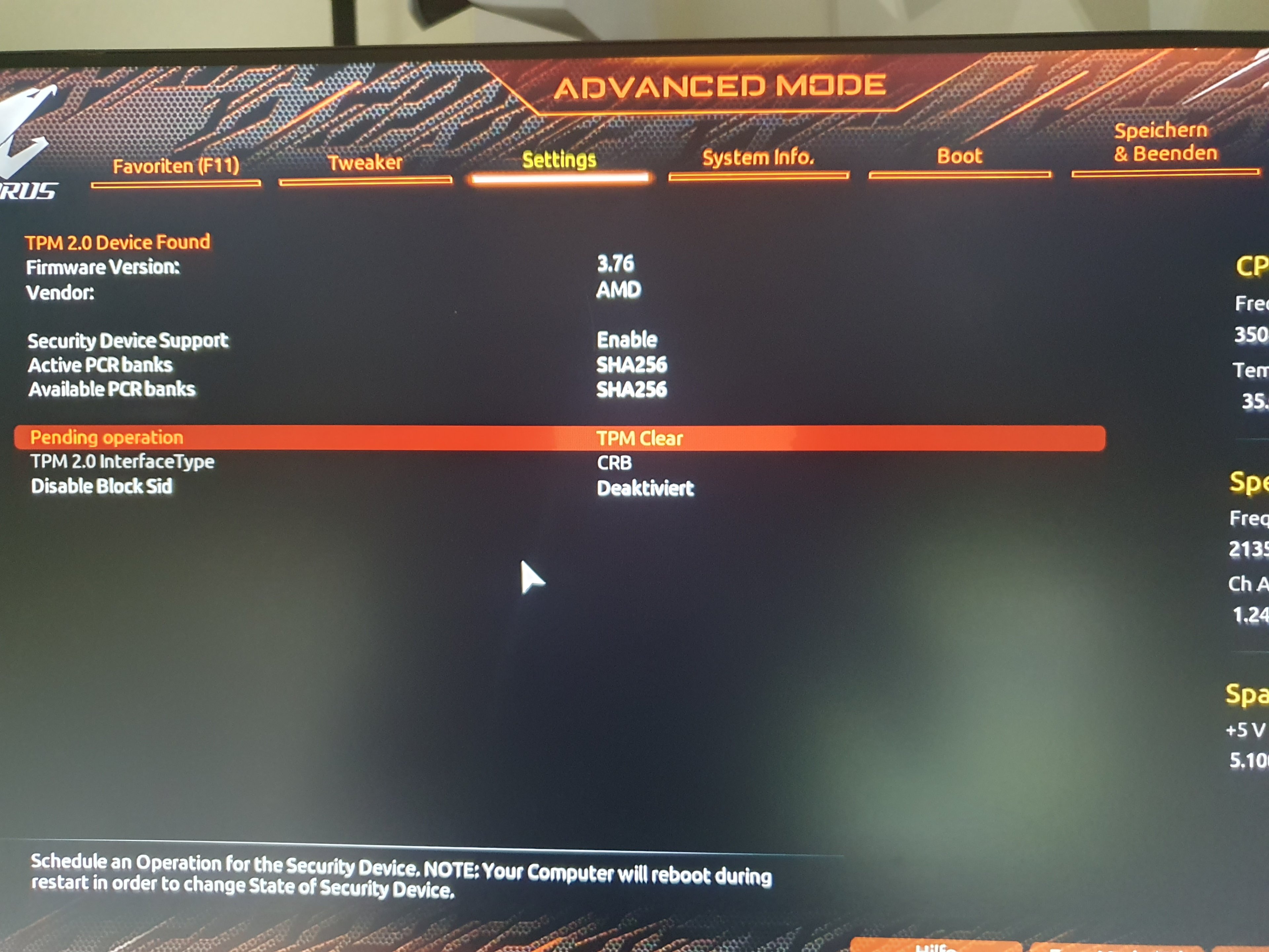

Gibts in den amd ftpm config die Auswahl zwischen Firmware oder discrete tpm?

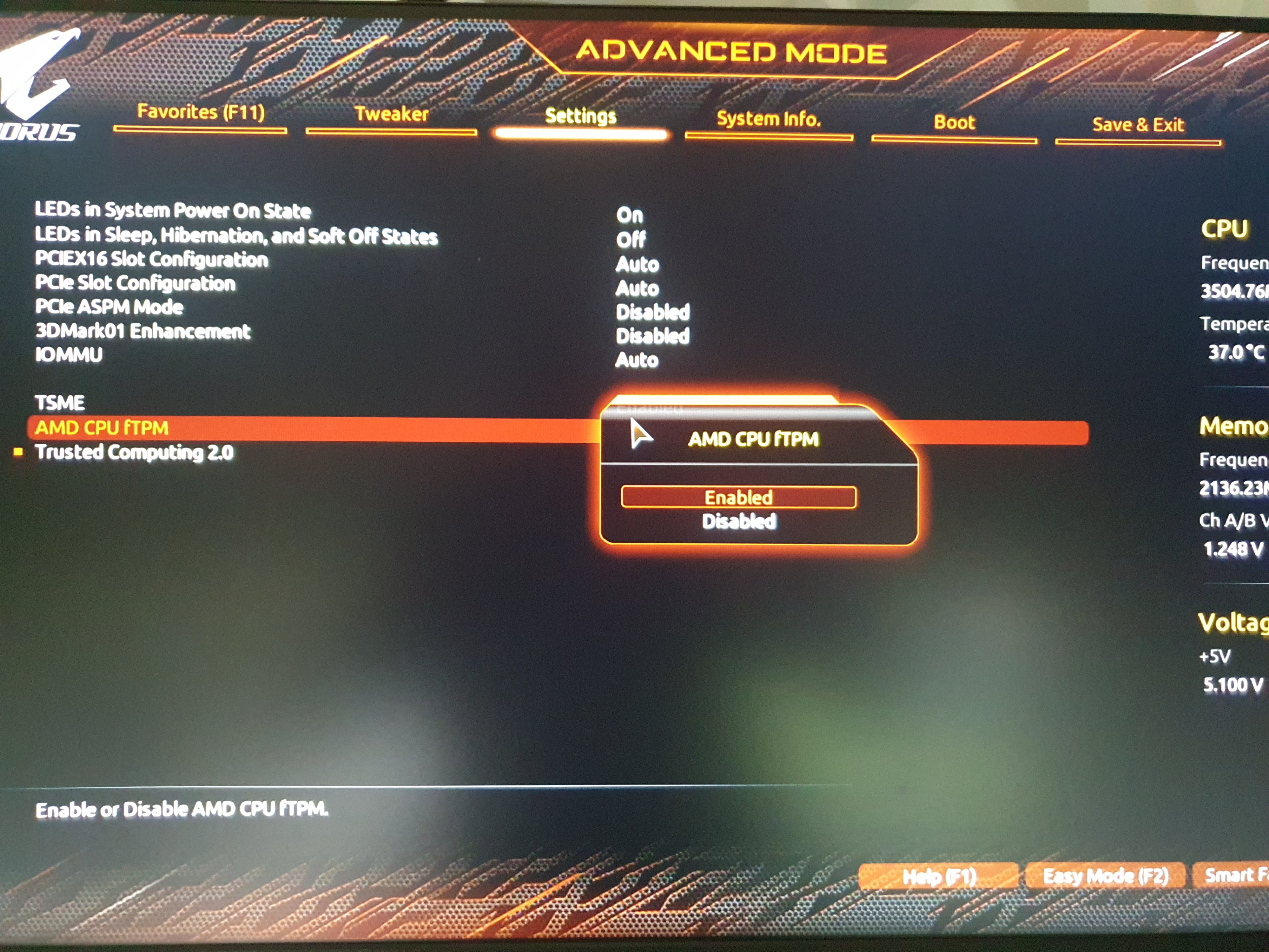

Das hier?

Du suchst wohl an falscher Stelle im BIOS wenn du kein TPM Modul verbaut hast.
Hier must du dann nach fTPM der AMD CPU schauen und dies aktivieren.

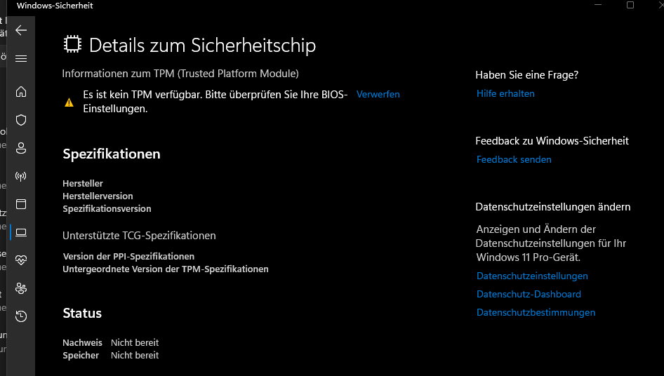

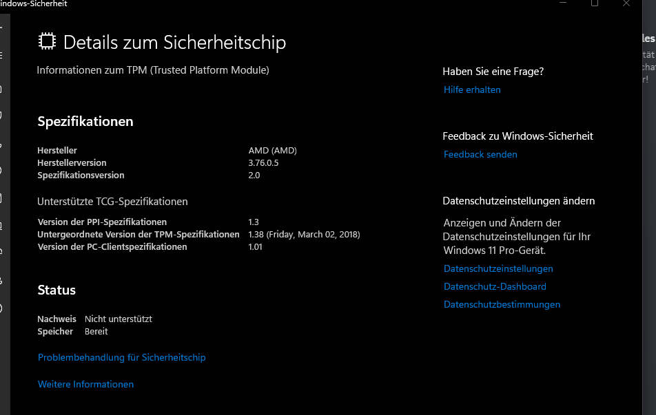

jetzt wird plötzlich das angezeigt

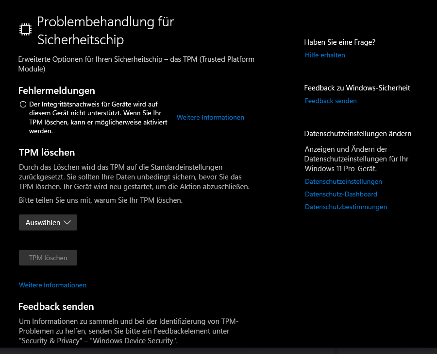

wenn ich auf Problembehandlung gehe kommt das
Ist nen Bug der Windows Gerätesicherheit, die spinnt momentan in mehreren Bereichen.

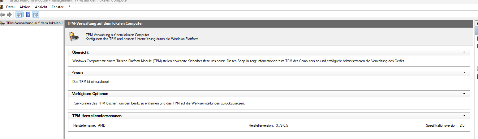

Wenn TPM.msc sagt "einsatzbereit" ist alles ok.
plötzlich funktioniert es. habe noch mal alles im bios aus und wieder eingeschaltet
valorant startet auch. muss man nicht verstehen
Reaktionen: Mickey Mouse und Matthias80
