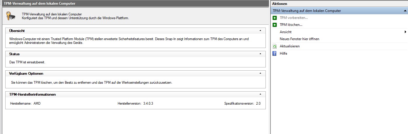

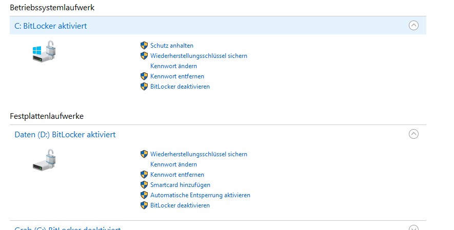

Moin zusammen,
ich hatte das TPM nicht aktiv, als ich Bitlocker aktiviert habe. Jetzt muss ich beim Booten vom PC jedes mal mein kilometerlanges und komplexes Kennwort eintippen, bevor die Kiste ihren Dienst verrichten möchte. Wie kann ich denn jetzt nachträglich vorgehen, um mir die Kennworteingabe zu sparen?
Bitlocker vollständig deaktivieren und neu aktivieren? Oder gibt es eine andere Option? In der TPM-Verwaltung bin ich gewesen, dort steht aber, dass ich das TPM nur löschen kann, ich kann keines vorbereiten.
Das wäre meine Vorgehensweise, da TPM vorbereiten bereits grau ist, lässt es sich so nicht mehr aktivieren. Damit bleibt dann nur, Bitlocker deaktivieren, Laufwerk(e) entschlüsseln lassen und TPM vorbereiten und Laufwerk(e) neu verschlüsseln. Umständlich, aber vermutlich nicht anders durchführbar, jedenfalls ist mir keine andere Möglichkeit bekannt, vielleicht hat ja jemand anderes noch einen besseren Vorschlag.
