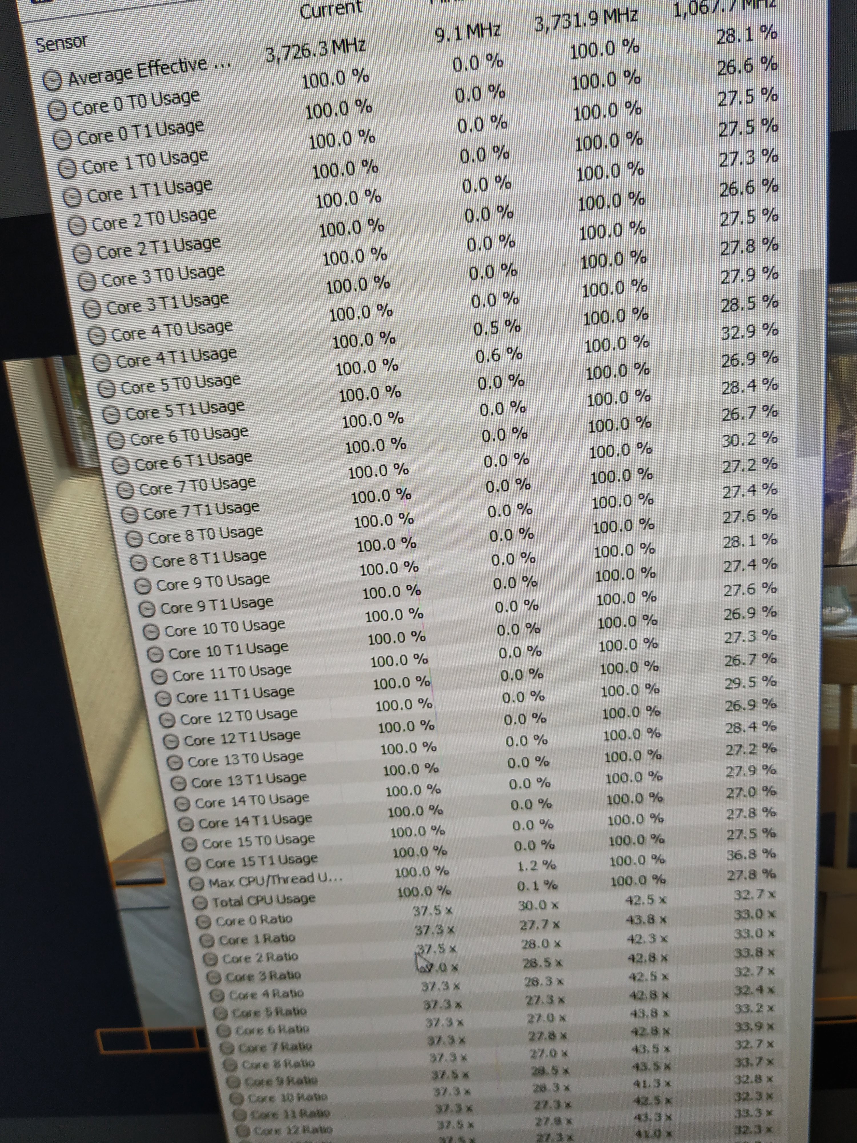

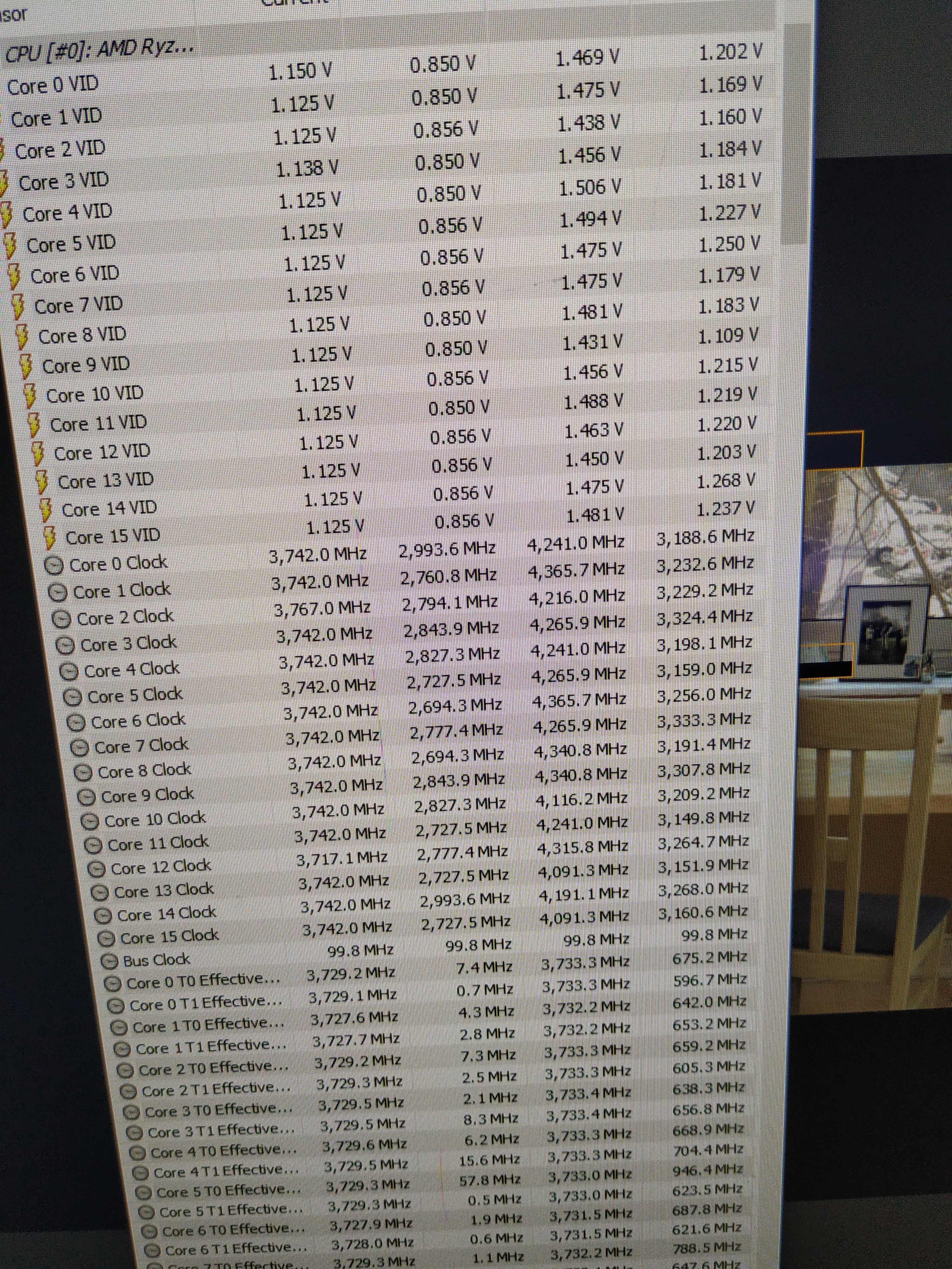

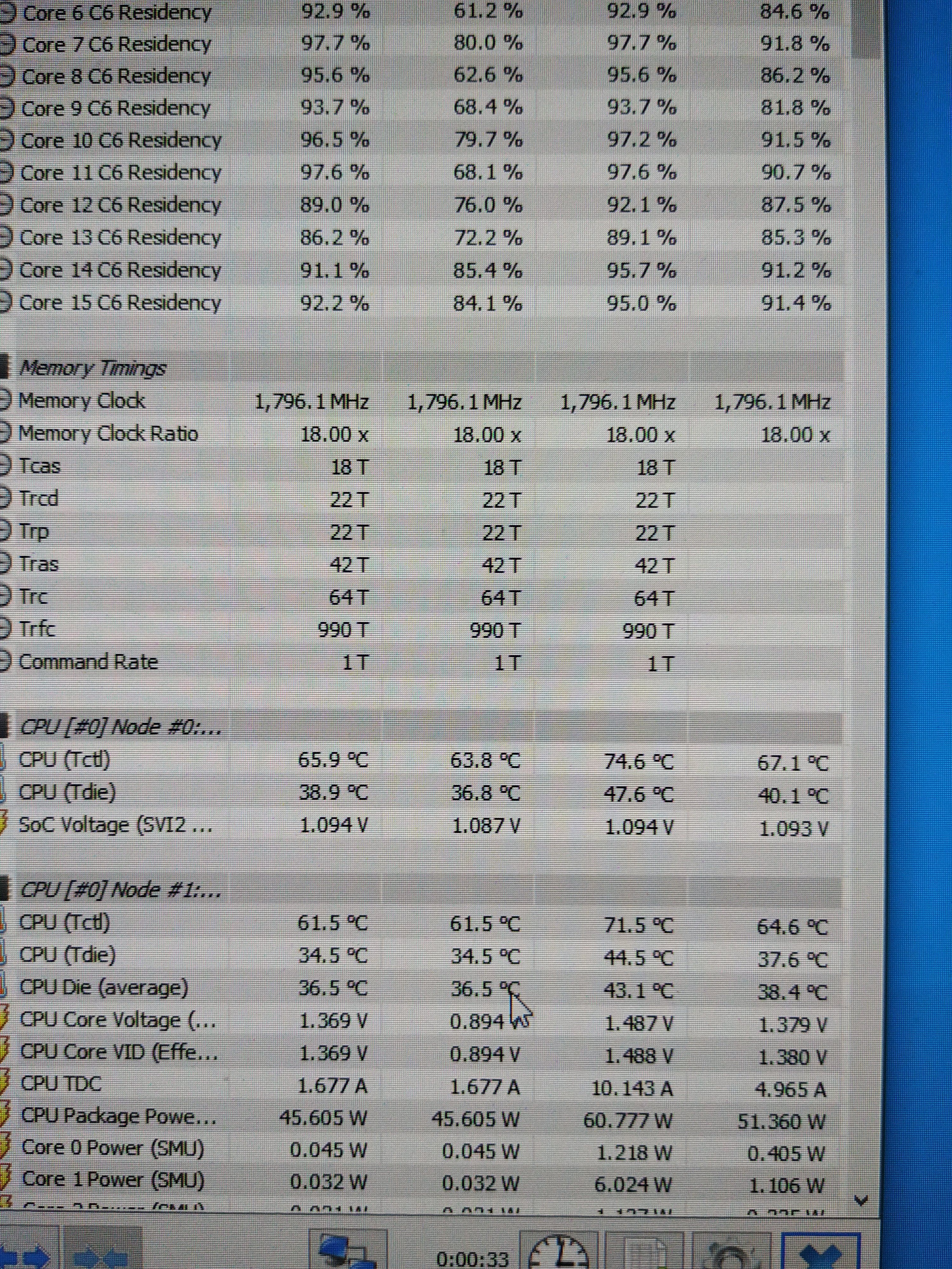

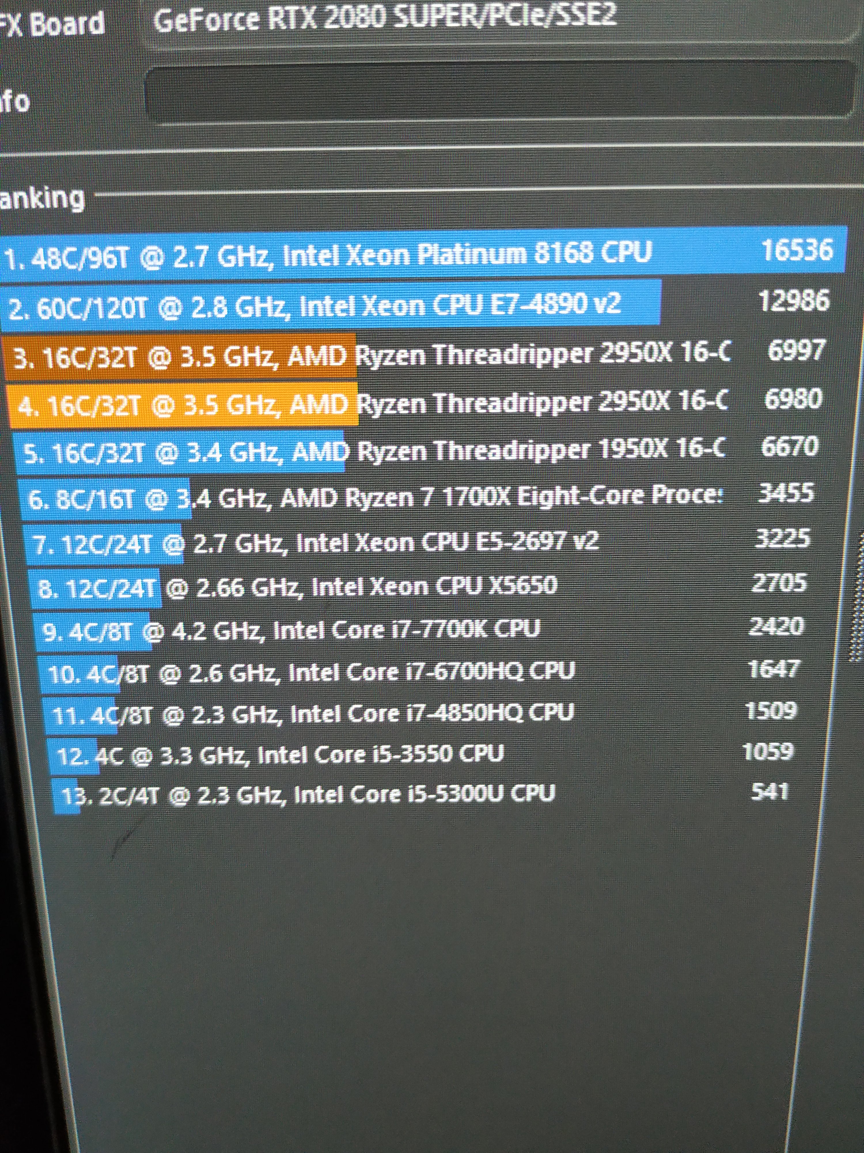

So, lustigerweise ist der TR heute 10 Grad kühler bei allem, was ich mache.

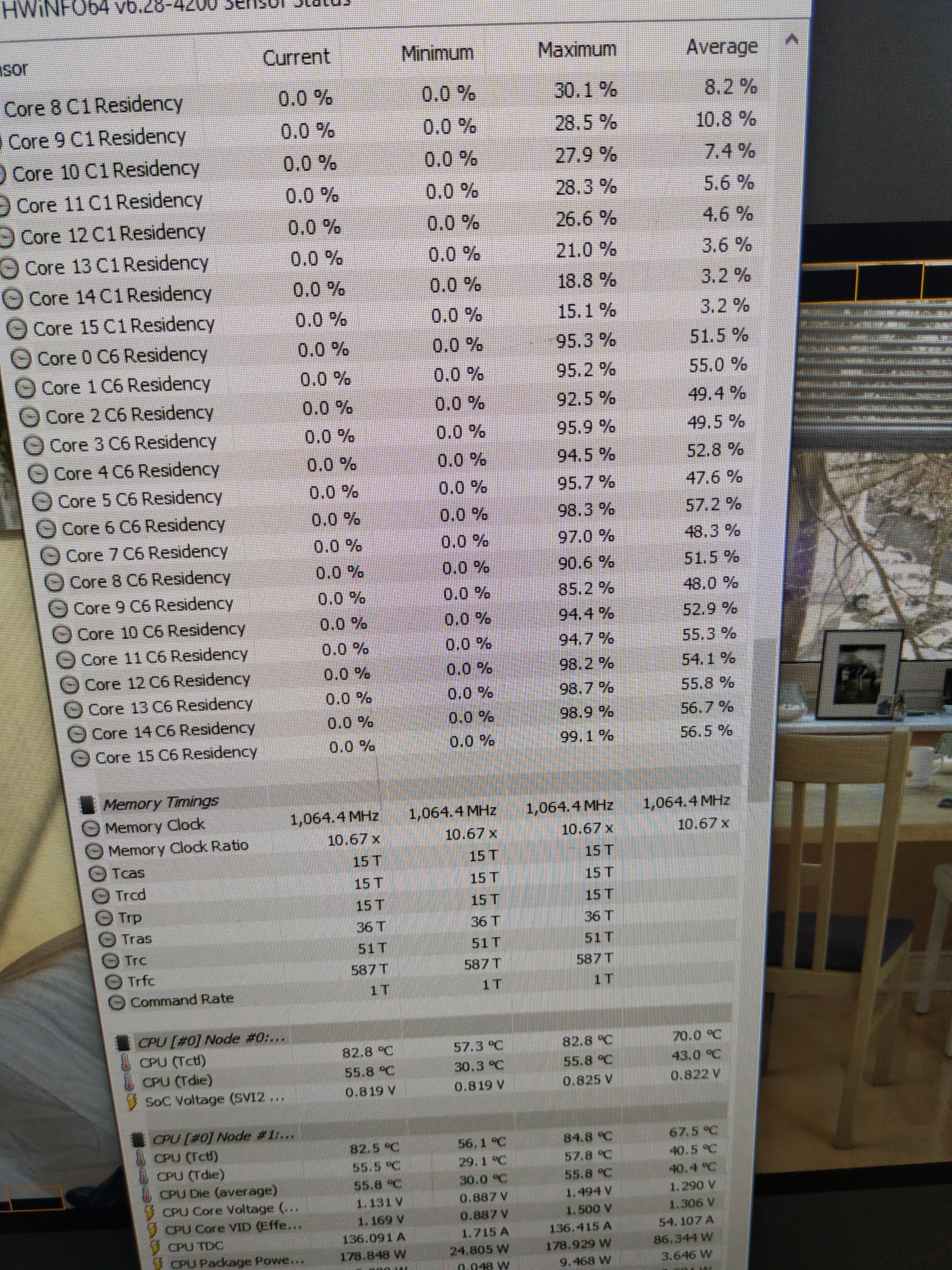

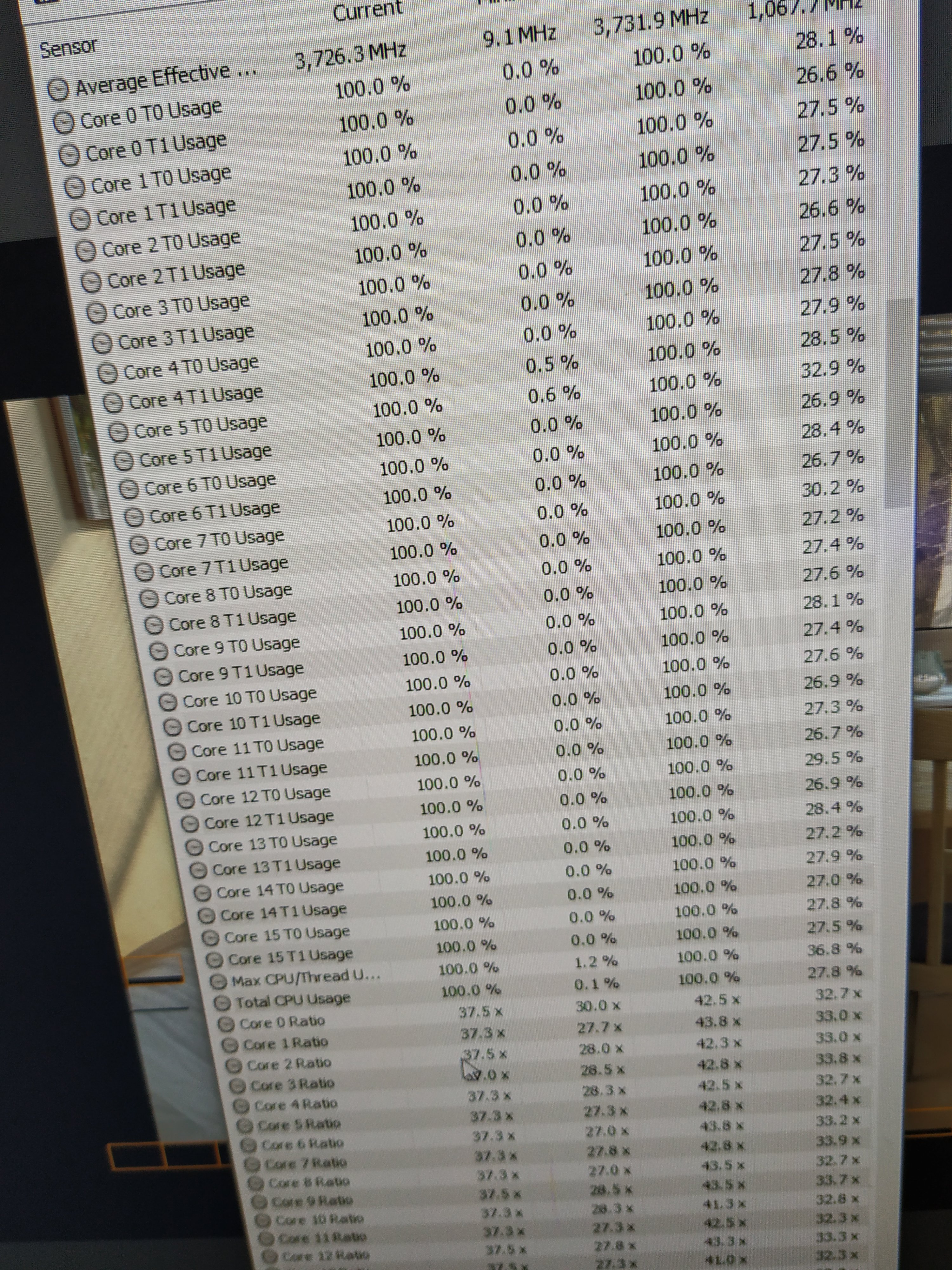

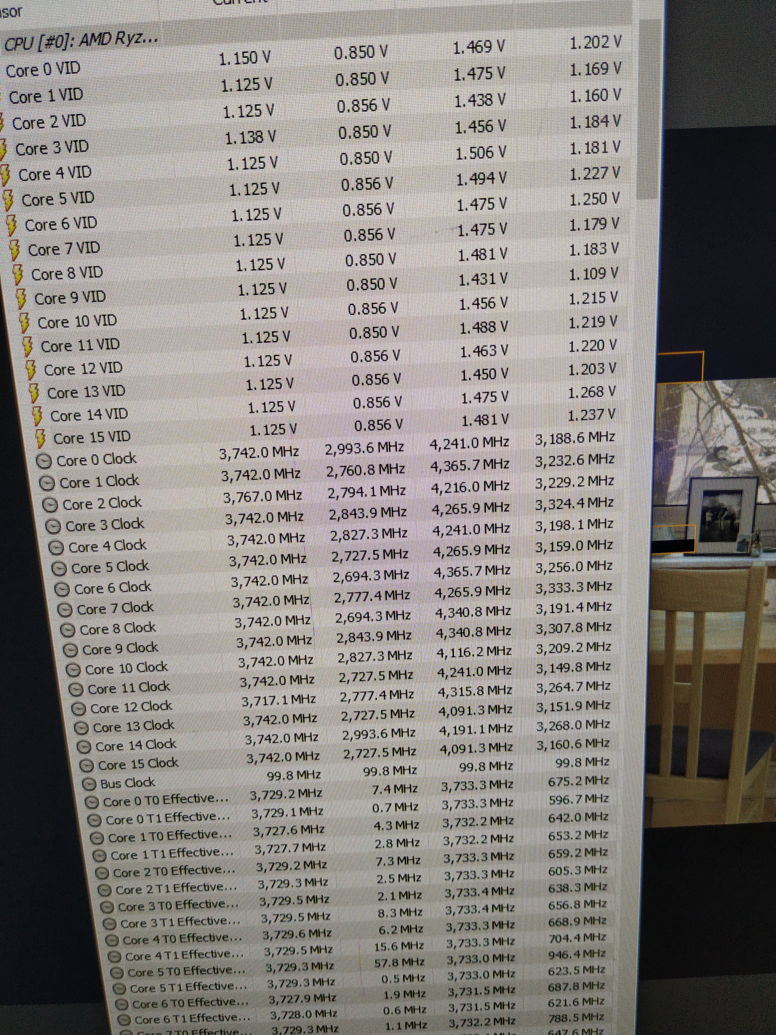

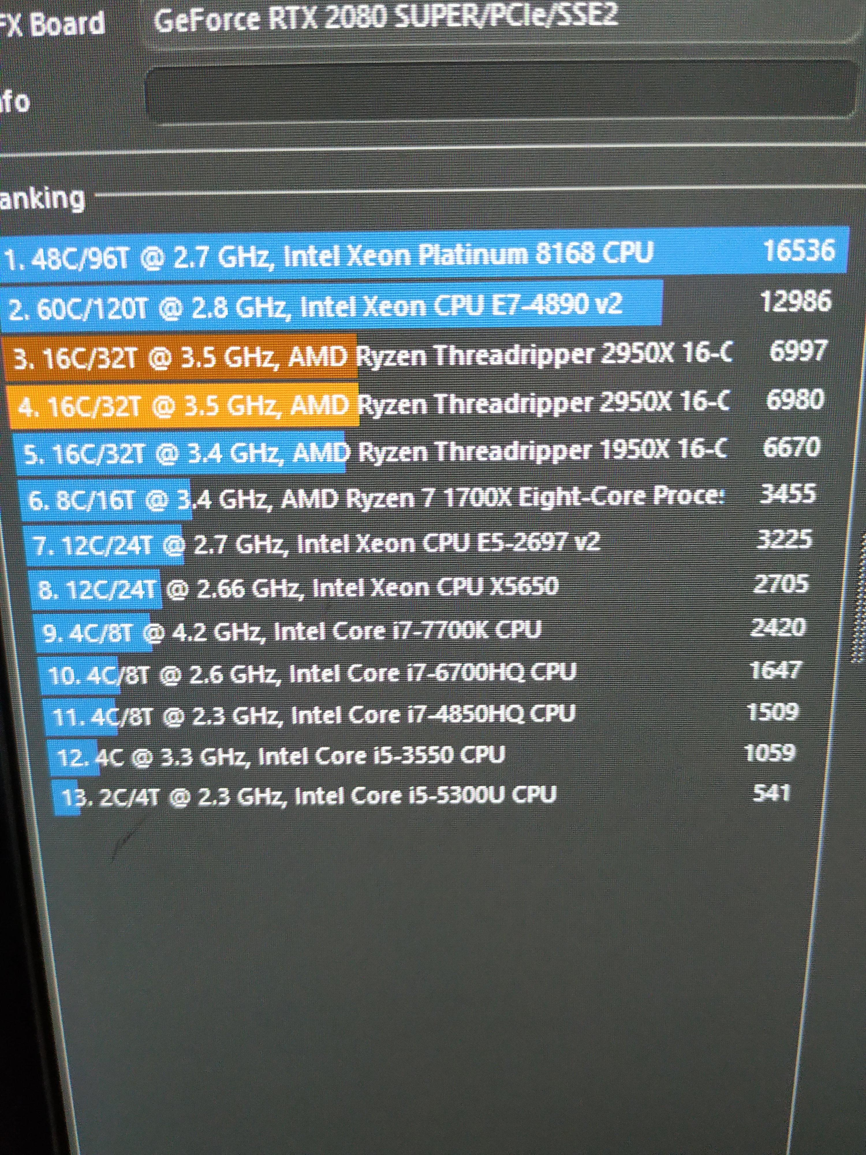

Ich habe ihn, wieder im Dachgeschoss, einen Cinebench laufen lassen, hier die Ergebnisse, wenn noch Screens fehlen, reiche ich die gerne nach.
Danke euch :)

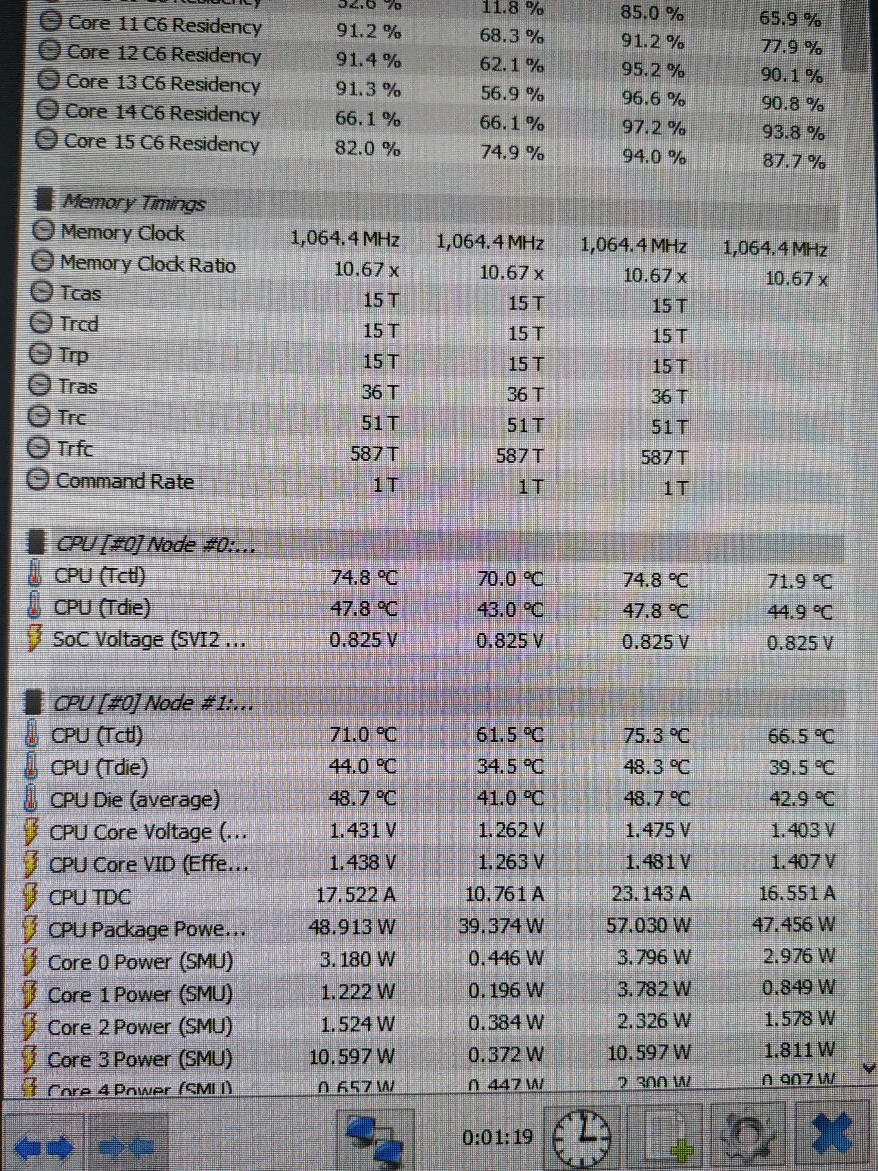

Ich habe das gute Stück nun in meinem Büro im Erdgeschoss, bei etwa 27 Grad Umgebungstemperatur innen.

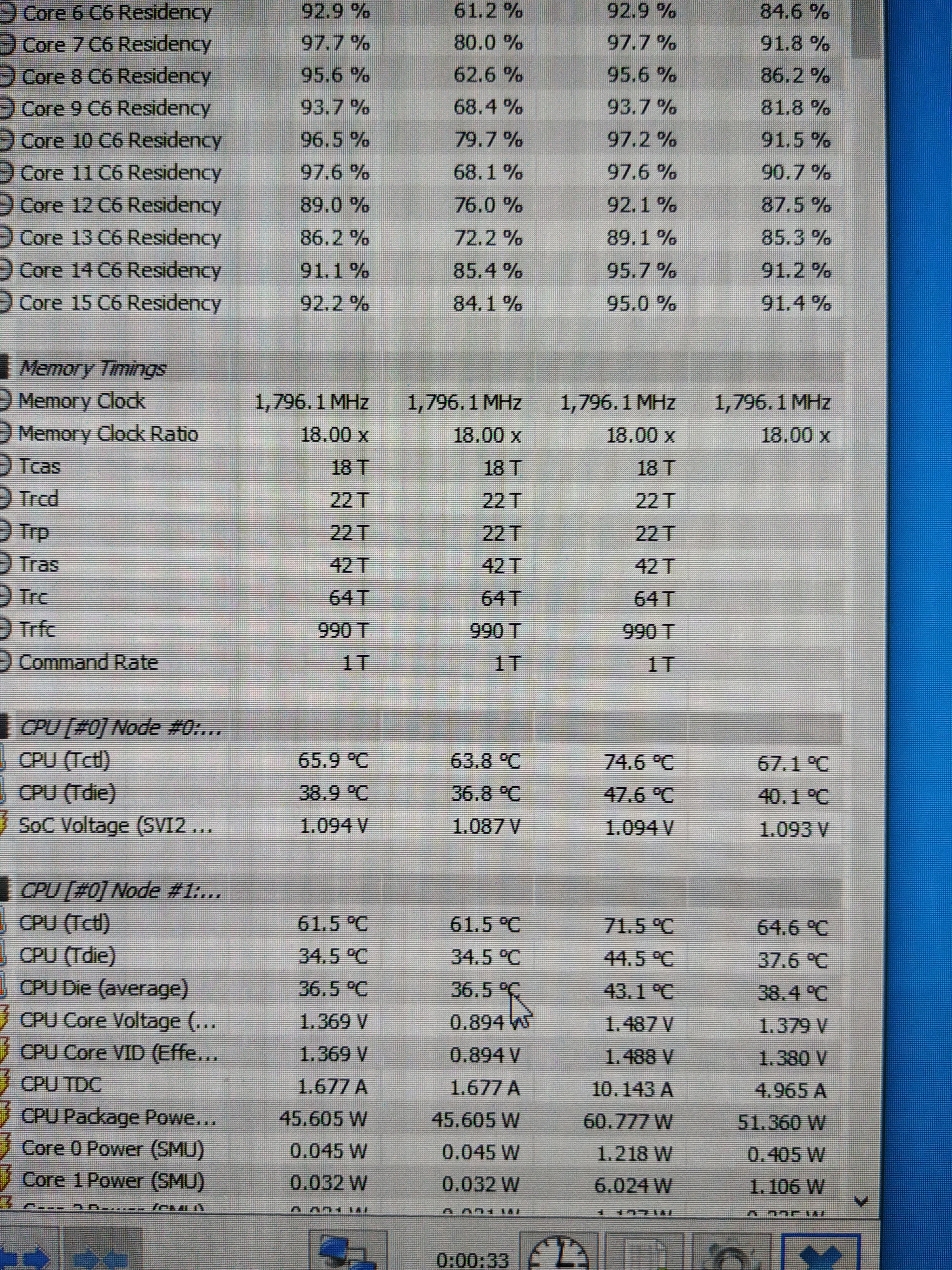

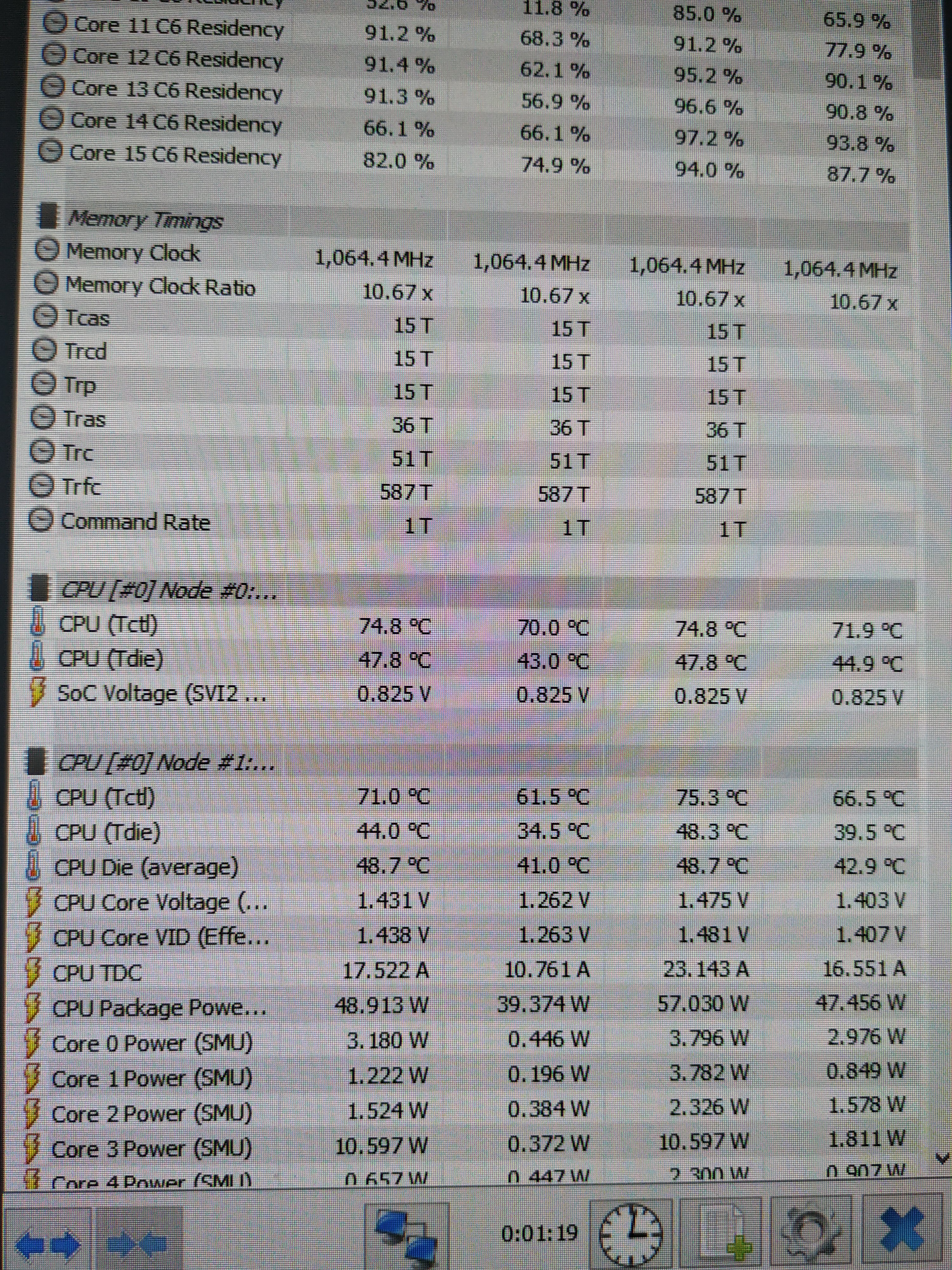

Hier die Werte beim normalen Windows Multitasking/surfen:
Soll ich mich jetzt an der Tctl (74,8 Grad) oder an der Tdie (47,8 Grad) oder womöglich an den darunter aufgeführten 71Grad oder 44 Grad orientieren.
ist im Prinzip egla. Die CPU taktet automatisch langsamer wenn Tctl 94°C erreicht.
Reaktionen: Tammy
Temps sind in Ordnung. Tctl ist mit dem 27 Grad Offset!
Gehen wir mal von "normalen" Zimmertemps aus, landest du bei ~39 Grad im idle
Reaktionen: Tammy und Chinaquads

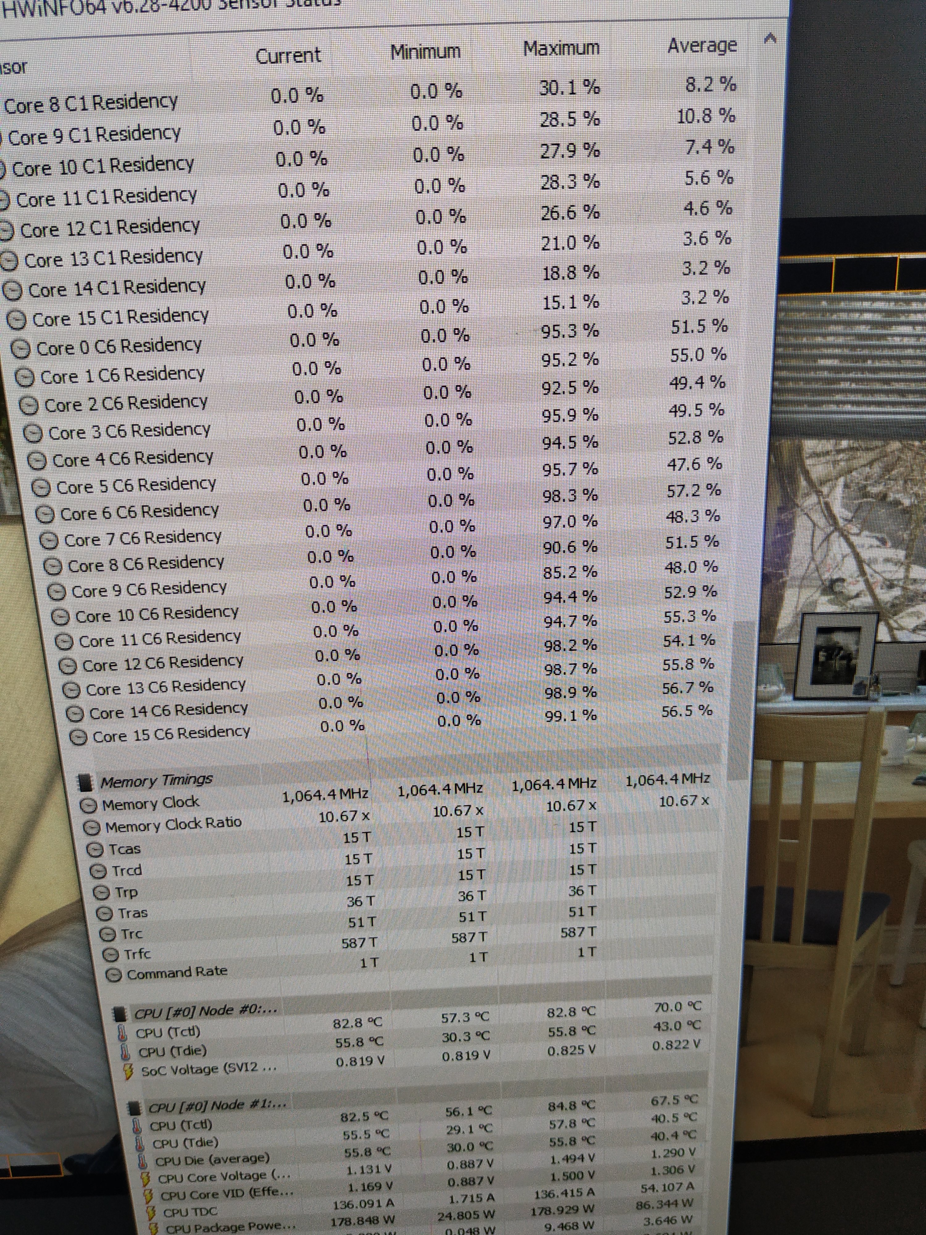

Ich habe auch gleich das BIOS auf den neuesten Stand gebracht, so sieht es nun aus:
Danke :)
Reaktionen: bluricane
Sieht so aus, als wenn nun im Leerlauf weniger Spannung anliegt. Daher auch nochmals kühler als mit dem vorigen BIOS.
Reaktionen: Tammy
War vorher schon okay. Da gibts ja diese 27 Grad Temp Offset bei diesem 2000er TR, es gibt etwas wärmere
Umgebungstemps und ein Luftkühler in nem kleinen mATX Gehäuse.
Das passt schon so...
Reaktionen: Tammy
Ich bin mir jetzt nicht mehr ganz sicher aber als ich noch den 2990WX hatte gab es glaube ich mal ein Bios von MSI ohne den Offset. Dieser Offset verwirrt einfach nur. Was für ein MB hast du denn? Der Kühler hat noch großen Spielraum, läuft auch völlig ok mit einem 3970X.
