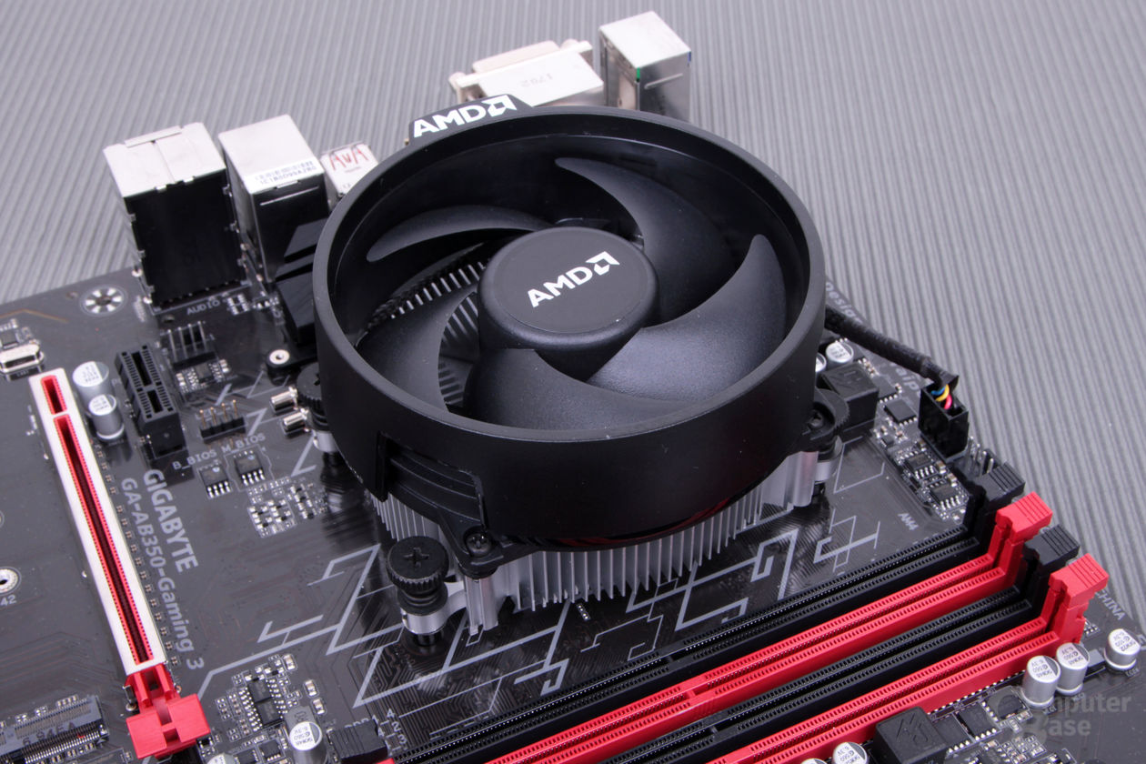

@M6500,
für den Sockel AM4 muss es dieser Noctua sein: Noctua NH-L9a-AM4
Wobei ich denke, dass ein extra Kühler nicht unbedingt nötig wäre; der beiliegende "AMD Wraith Stealth" sollte ausreichend sein.

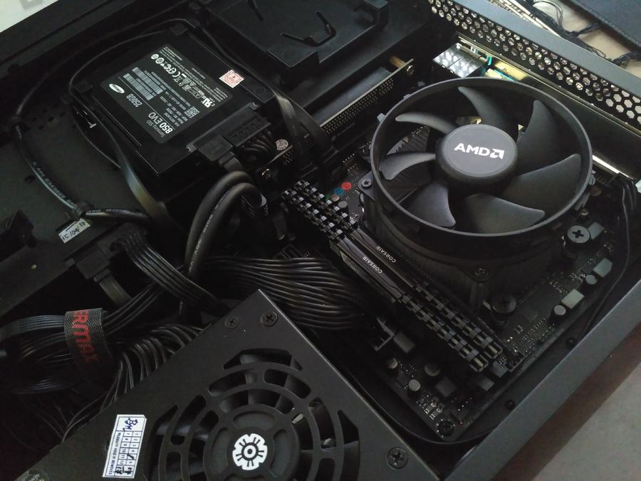

Und der Wraith passt in das Milo?
Abgesehen davon ist das Lager etwas hörbar, Geschmackssache aber mir zu laut ;)
Der "AMD Wraith Stealth" sollte passen, die anderen "AMD Wraith" Kühler würden vermutlich zu hoch sein.
Ich habe gerade mal nachgemessen, es sind glatt 60mm und damit passt er nicht in das ML08, ohne den Ring verschlechtert sich übrigens die Kühlleistung da mehr Luft statt zu Kühlkörper in die Umgebung geht.
Warum sollte sich dadurch die Kühlleistung verringern, der Ring sitzt doch außerhalb vom Luftstrom?
Mit Ring:
ohne Ring:
