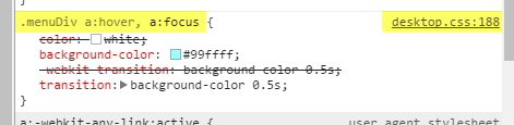

Du hast in deiner CSS-Datei beim focus-Attribut vergessen, die Klasse davor zu notieren, deswegen gilt das dann für alle Links.

Hi, danke für deine Antwort.
Ich weißt gerade nur nicht, was du meinst mit "Klasse davor notieren".
Steh gerade an.... Bitte genauer, damit ich wieder durchblicke :-)
Ist falsch geschrieben da, der Style müsste sein
Code:
.menuDiv a:hover,
.menuDiv a:focus
OK zu langsam.

Oh, gerade gemerkt. Vielen lieben Dank :-)
Code:
.menuDiv a:hover,
.menuDiv a:focus
OK zu langsam.
