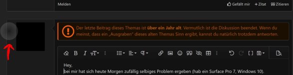

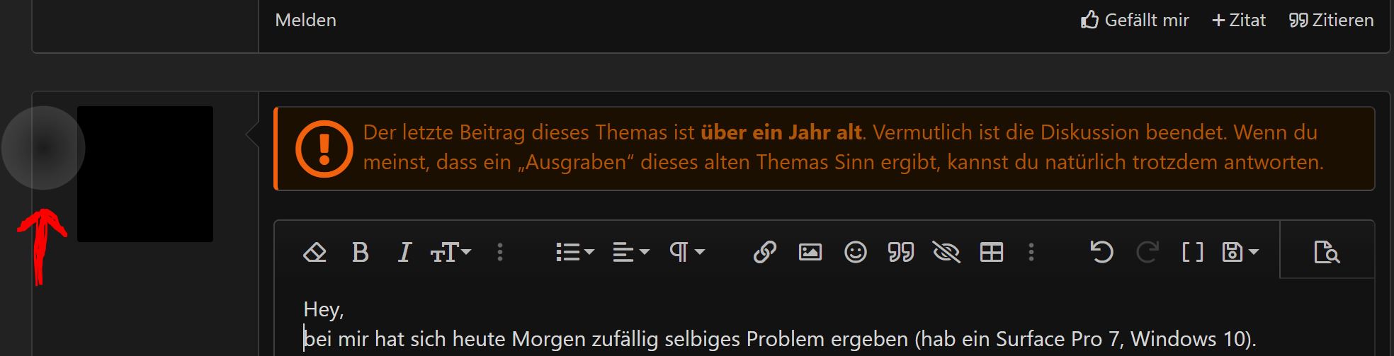

Hey,
bei mir hat sich heute Morgen zufällig selbiges Problem ergeben (hab ein Surface Pro 7, Windows 10).
Selbst wenn ich im Tablet-Modus den Bildschirm um 90° drehe, wandert der transparente Kreis mit. Es passiert bei mir auch nichts, wenn ich kurz oder lange darauf drücke.
Der Kreis befindet sich genau mittig am linken Bildschirmrand (siehe Anhang), also ähnlich wenn das ein Home-Button vom iPhone wäre, bei 90° gedreht ist er auch links mittig am Bildschirmrand.
Woran kann der Fehler liegen, kann zumindest nichts finden, oder ist es überhaupt ein Fehler?
Gruß
