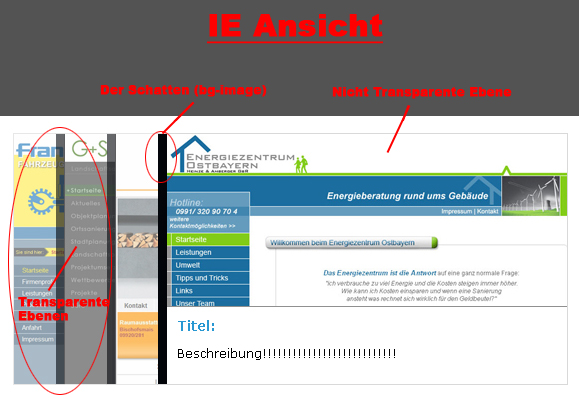

Hallo Leute,
ich hätte da mal ne Frage.
Momentan bin ich dabei ne Galerie zu programmieren (in jQuery) bei der eben 4 Ebenen sich ein kleines Stück überlagern und (bis auf die oberste) alle transparent sind!
In diesen Ebenen sind die Galerie Bilder enthalten die dann durch "padding-left: 10 px" etwas nach links verschoben werden.
Außerdem bekommen die Ebenen ein "background-image" das genau 10 px breit ist und sich NICHT wiederholt. Dieses Image ist im png format und halbwegs durchsichtig (soll nämlich so nen schatten darstellen). Die Transparenz von dem image beginnt bei 0% und endet bei glaub ich ca. 70% (wie ne art verlauf, bloß eben aus einer einzigen farbe und der transparenz).
Im Firefox funktioniert alles PERFEKT (wer hätte es auch anders gedacht :D ), auch im Opera läuft es super. Das einzige was Probleme macht ist eben dieser bes****** IE (egal ob 5, 6, 7 oder 8!!!).
Im IE funktioniert nämlich ENTWEDER nur die Transparenz von den Ebenen ODER die Transparenz vom PNG! Aber beides geht nicht! Wenn die drunter liegenden Ebenen nämlich Transparent sind und ich das PNG drüberlege, dann zeigt der mir statt dem durchsichtigen PNG nur nen schwarzen Balken an der NICHT transparent ist!!!
Sind die ebenen NICHT transparent und das PNG liegt drüber, dann wird das PNG richtig gerendert. Könnt ihr mir vielleicht weiterhelfen?

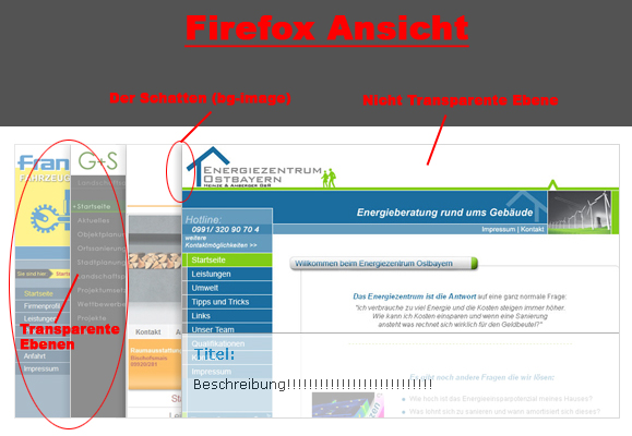

Hier sind die Screens.
Naja wie gesagt. Es funktioniert in jedem Browser optimal. Hab ja keine Probleme, aber im IE 7 und 8 eben nicht. Es ist aber wichtig dass es AUCH im IE 7 UND IE 8 funktioniert.
Da hilft mir CSS 3 aber auch nichts bei denen zweien und für die anderen Browser muss ichs ja nicht mehr anpassen, weils ja läuft (da hat mir css2 völlig gereicht :D ).
