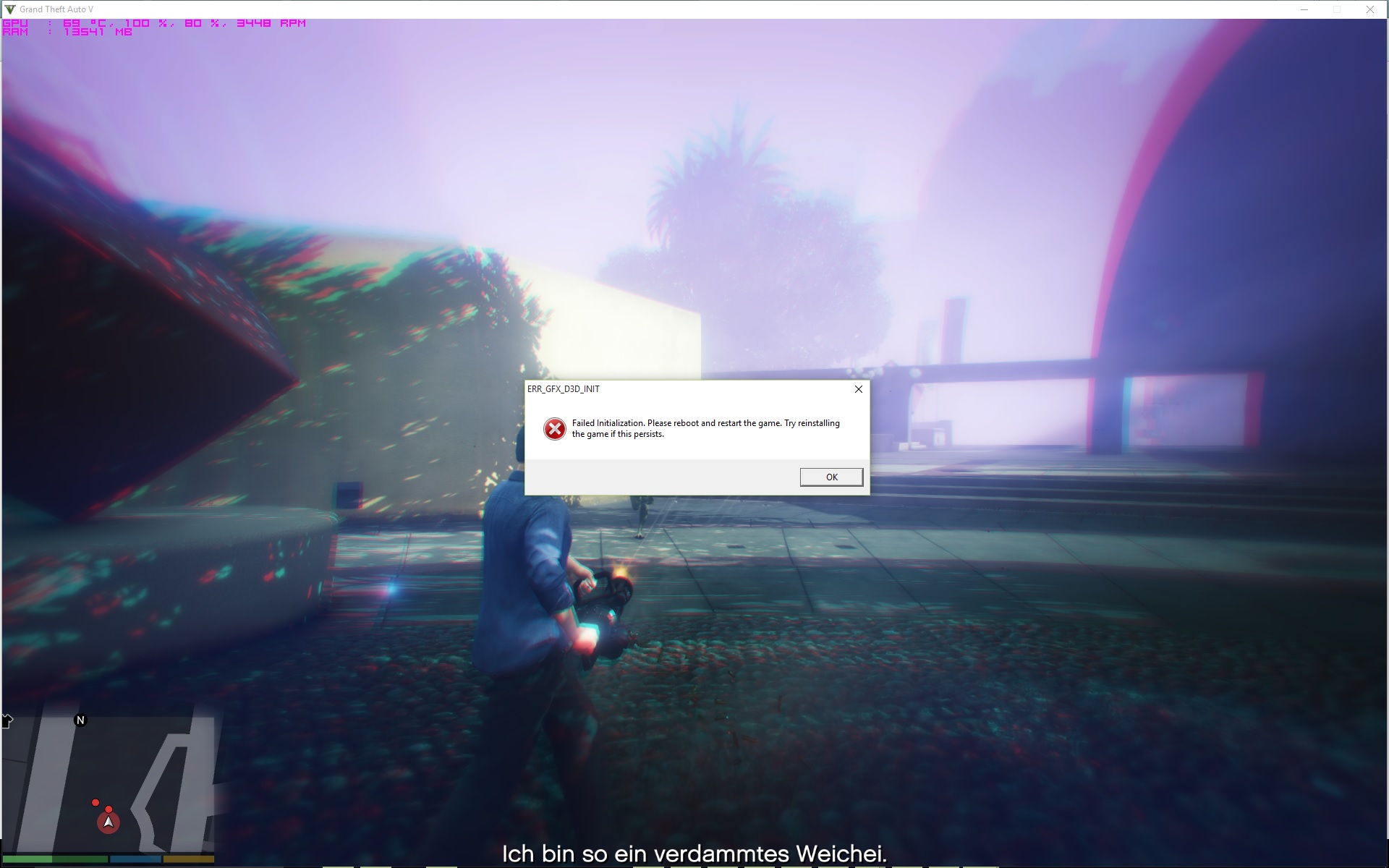

Hier sieht man mal die genaue Fehlermeldung.

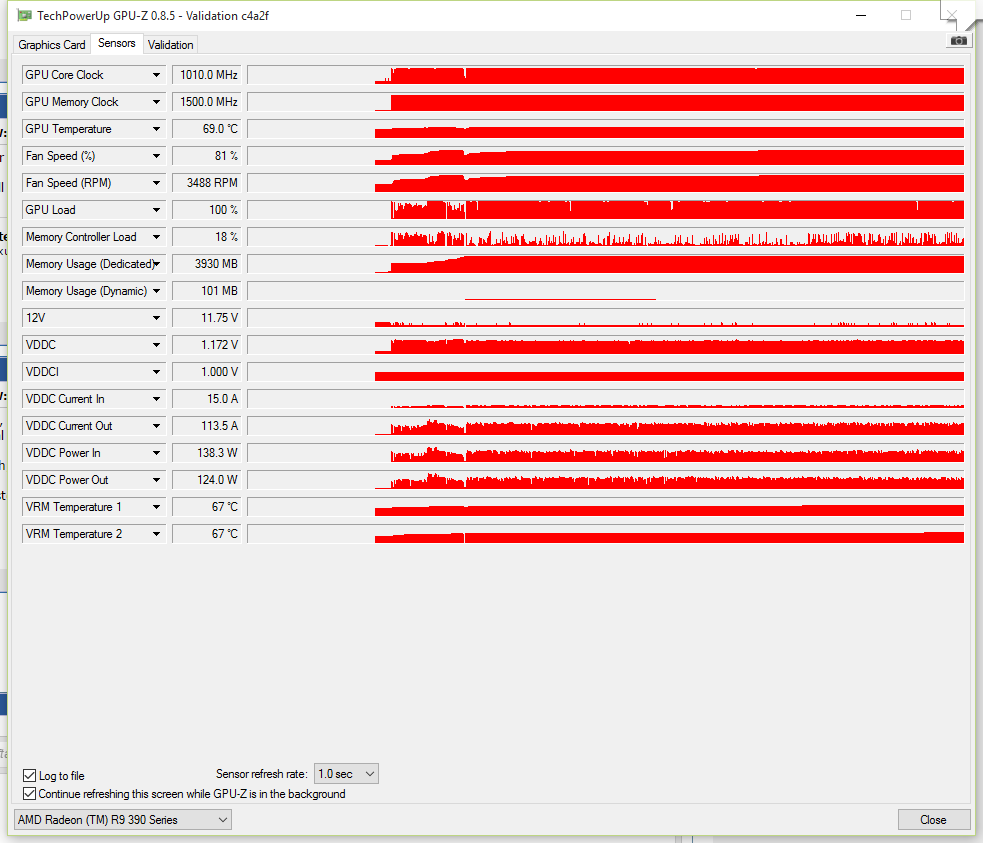

Hier die DX-Diag und GPU-Z logs, das GPU-Z log ist der Verlauf von 1 Minute AC Unity, bis es abgestürzt ist.
Der DxDiag log ist vor AC Unity also Leerlauf und GPU-Z hab ich gespeichert direkt nachdem es abgestürzt ist.

Ne, ist Ac Unity direkt nach dem Laden abgestürzt, oder warum ist deine Grafikkarte nicht hochgetaktet? Geb mir mal bitte den direktlink aus GPUZ (Lookup)
Ahh, und dein Netzteil schafft keine 12V - sondern nur 11.8 laut dem Log hier.
Erstell mal bitte auch einen Log nach dem Windowsstart ohne ein Programm laufen zu lassen

2wp.png Meinstest du das hier mit Lookup von GPU-Z?
Dieses Log ist direkt nach dem Windows Start, nur die Autostart-Programme (Skype, Spotify, Eset Nod32, Catalyst Control Center) wurden geladen.
