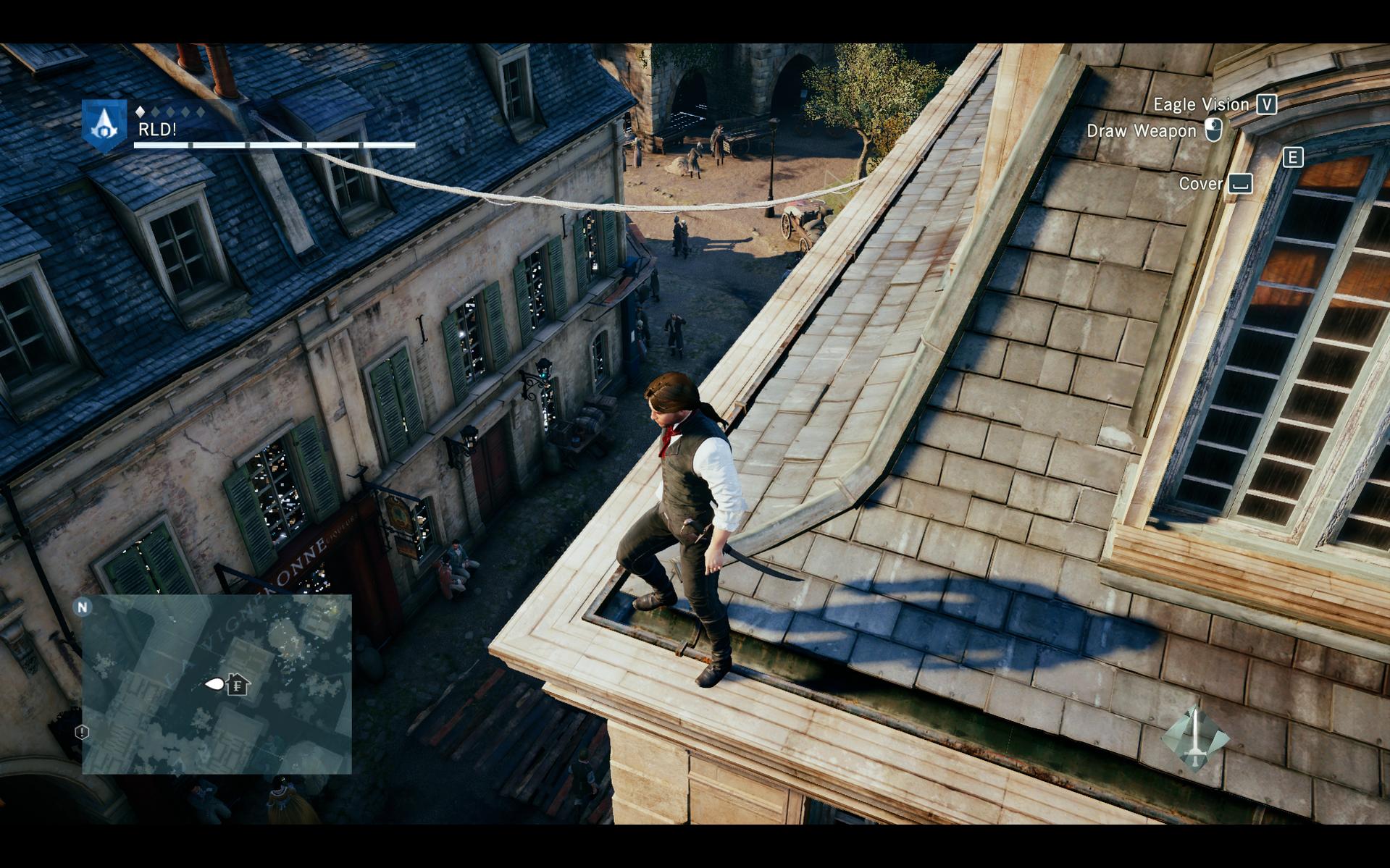

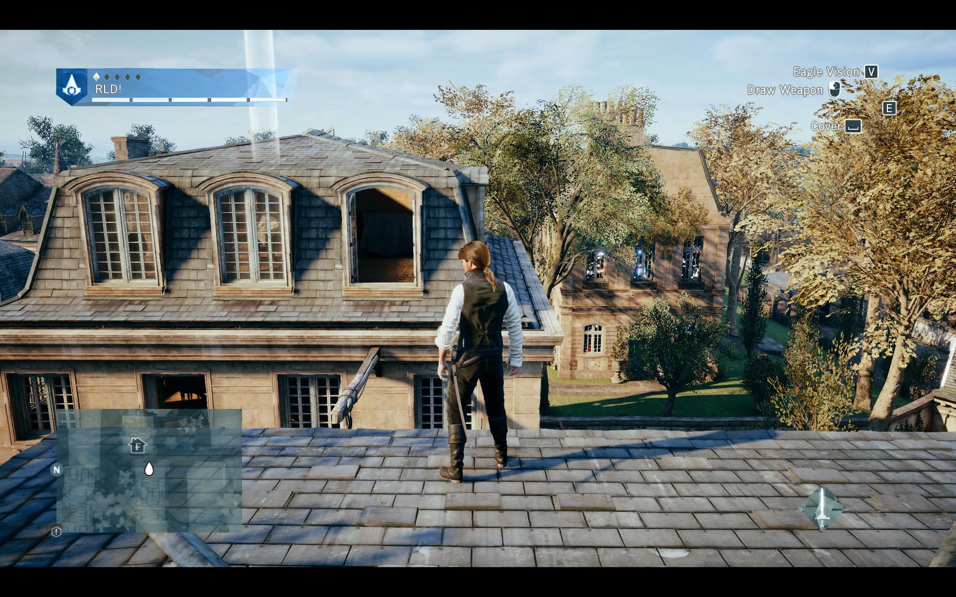

GTA V läuft jetzt anscheinend ohne Probleme, wenn ich alle Overlays deaktiviert habe. AC Unity stürzt leider noch immer ab, aber jetzt heißt es nicht mehr, dass der Treiber abgestürzt ist, also vllt. ist es auch ein Bug des Spiels.
