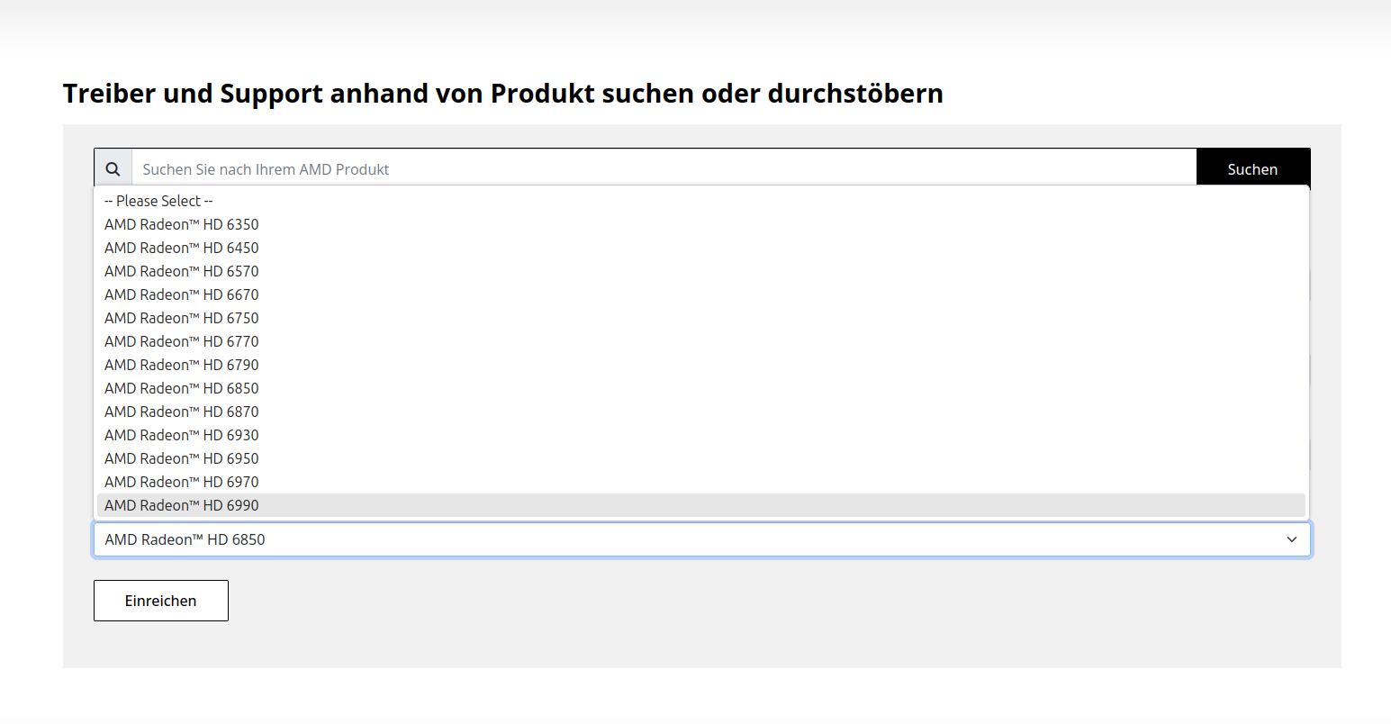

Du könntest ja auch einfach den Treiber für die Karte von der AMD Homepage laden, installieren und gucken, ob dann alles wieder geht.
Bin gerade auf der Suche nach dem richtigen Treiber. Aber die Radeon wird ja irgendwie unter der Hardware gar nicht aufgeführt. Vermute das die einwandfrei funktioniert, wenn ich es hinbekomme das sie wieder erkannt wird.

Es gibt mehr als „eine“ HD6800

danke, danke. Es ist alles wieder hergestellt. Ich habe den Catalyst Treiber installiert und meine GK wurde sofort erkannt. Nochmals vielen Dank.
