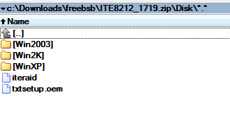

Die Zip Datei entpacken, darin befindet sich der Ordner "Disk" >> öffnen und auf Diskette packen, dies ist dann die "F6 Disk" zum einbinden der Treiber und danach werden die Platten erkannt. Die große Datei ist nachher unter Windows zu installieren, ist der Raidmanager. Es ist doch der ITE Raidcontroller aus dem anderen Thread mit dem Du nun das Raid erstellt hast?
Zum einbinden mit Nlite musst Du nur den Ordner auswählen (Disk).
