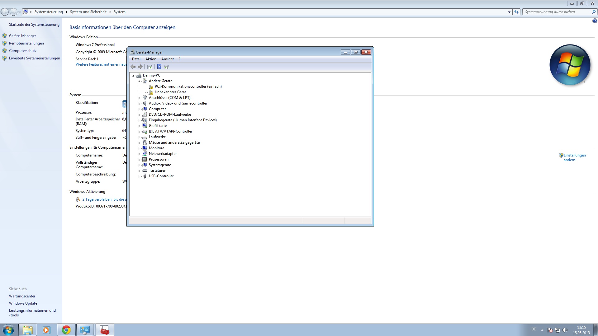

Hallo Leute,

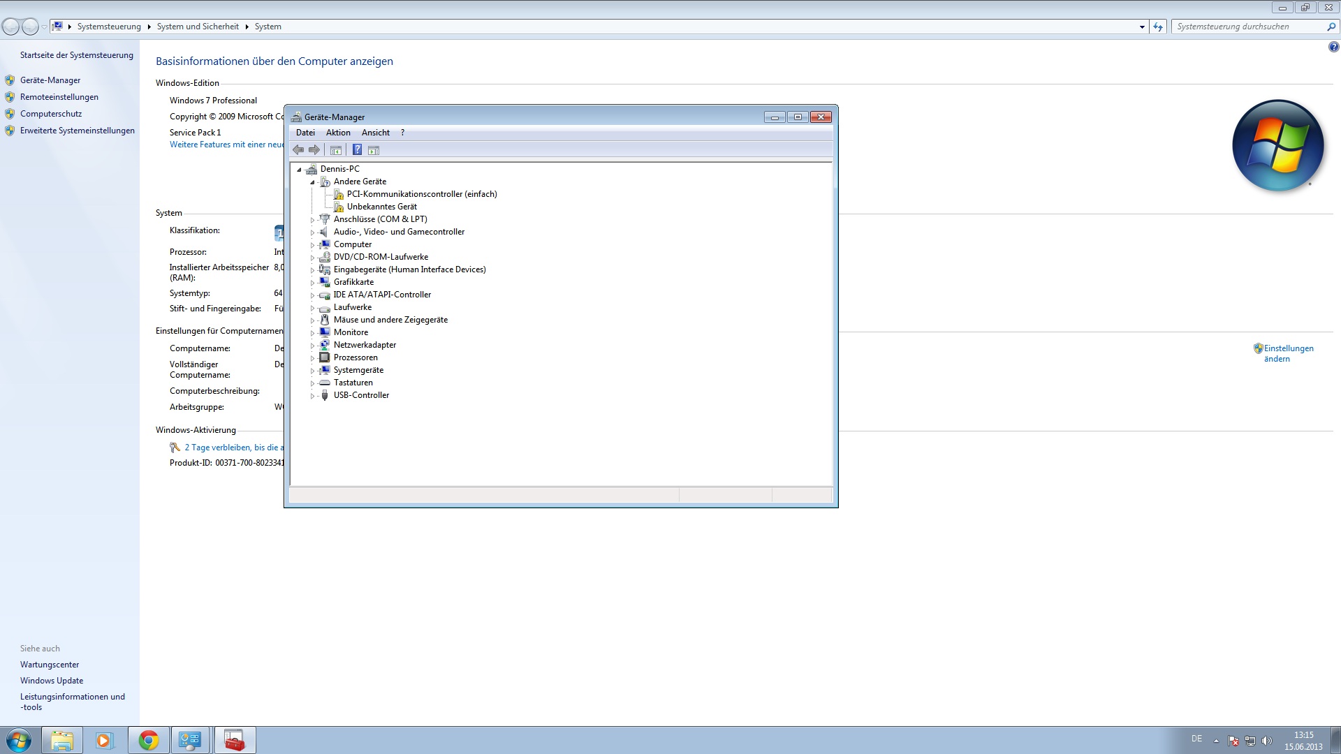

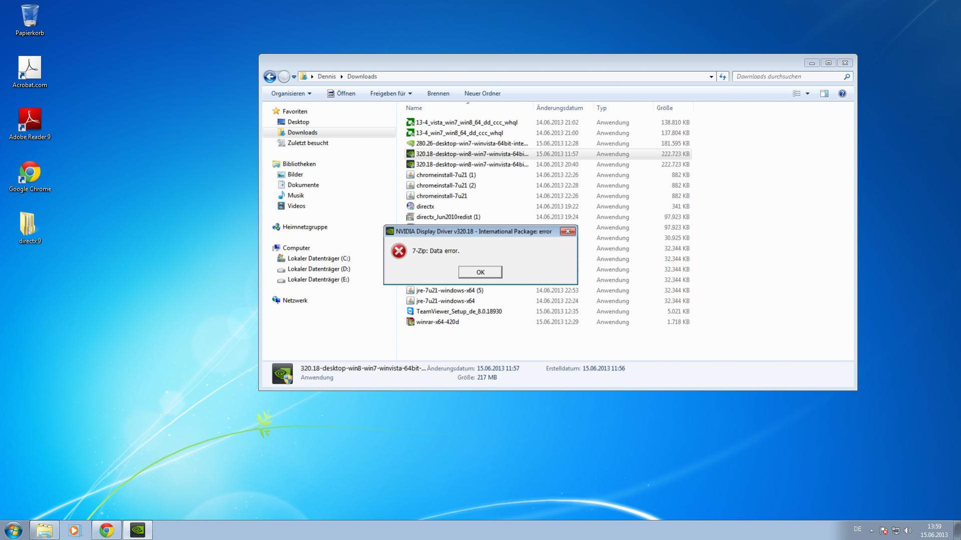

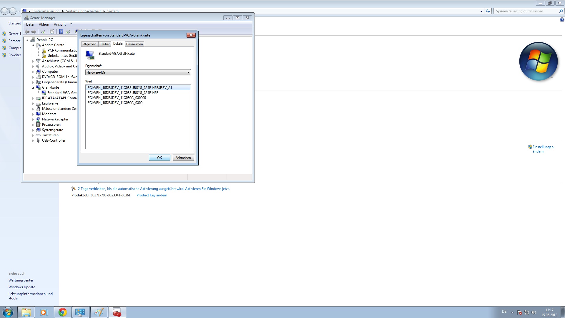

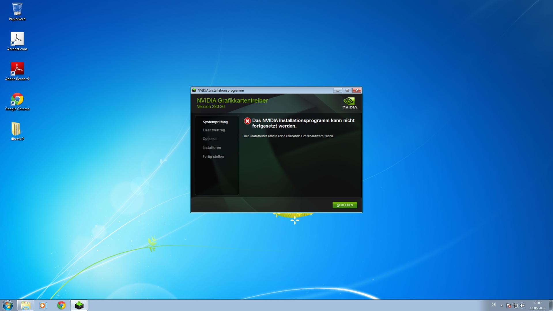

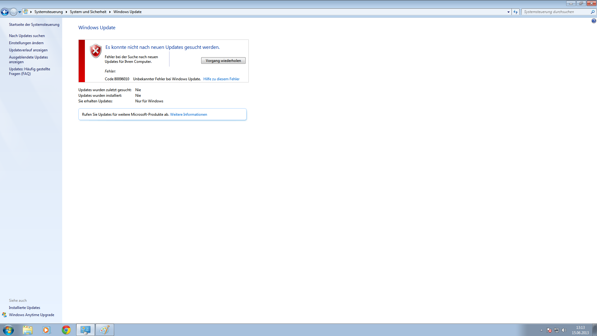

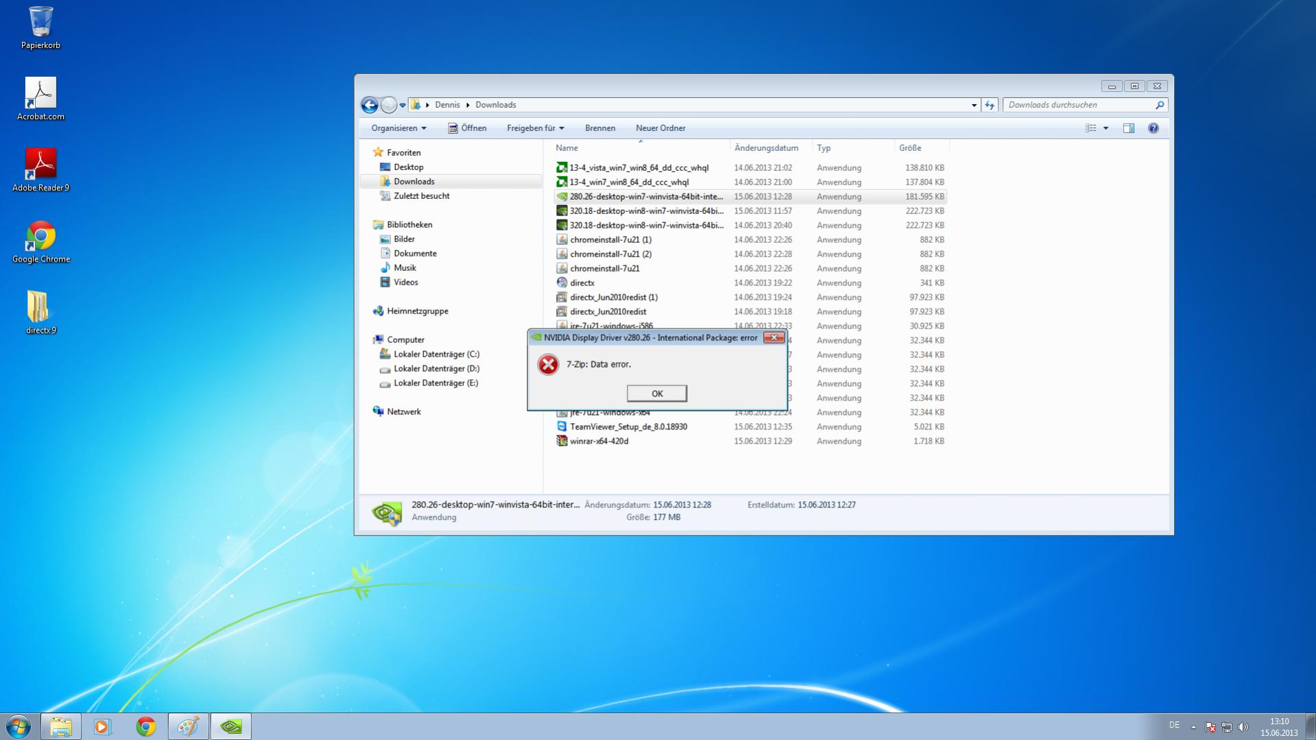

Ich hab ein riesiges Problem und hab jetzt kein Plan mehr wo ran es liegen könnte. Hier ganz genau meine Vorgang. Ich habe mir meinen eigenen PC zusammengestellt: Intel Core i5 3350P So.1155 BOX , GeGorce GTX 660 OC, HDSA 1000GB Seagate Barracuda, be quiet ! Pure Power L8 CM Modular 80+ Bronze, ASRock H77 Pro4/MVP Intel H77 So.155 Dual Channel DDR3 ATX, DDR3 8GB G.Skill NT series DDR3-1333 DIMM und noch nachträglich ein DVD/CD Laufwerk von LG. Beim einbauen lief alles gut soweit, hab mir dann Windows 8 über den USB stick installiert. Dann kam der Fehler das ich keine Treiber für meine Grafik-Karte Installieren kann und auch diverse Windwos 8 Updates gingen nicht. Hab dann Windows 7 installiert um zu testen ob vllt das Betriebssystem einen Fehler hat. Doch genau das gleiche Problem. Problem 1.jpgvon der CDProblem2.jpgvon Nvidia direkt. Sogar im Geräte Manager erkennt er meine Grafik Karte nicht. Problem 5.jpgProblem 6.jpg Obwohl es die richtige HardwareID besitzt. Deshalbe habe ich eine alte Grafikkarte ATI Radieon HD 5570 eingebaut, genau das gleiche Problem, sowohl bei dem oberen Steckplatz für meine Grafikkarte als auch auf meinem unter Steckplatz.(Hat was mit dem Prozessor zu tun). Danach hab ich den Fehler bei dem RAM gesucht weil ein 7-Zip data Error kam. Und ich beim Entpacken des Grafiktreibers immer Problem mit dem Setup hatte mit 0KB(Archiv)... Im Forum Arbeitsspeicher 7-Zip Error habe ich dies frage gestellt. Deshalbe hab ich auch dort schon eingie Dinge probiert wie die Commander Rate auf 2T zu stellen oder die RAMs auf die Steckplätze 2/4 zu stecken oder nur einen auf 1 u.s.w.(Memtest hab ich noch nicht gemacht). Und zu guter letzt habe ich auch noch Probleme das ich keine Windows Updates machen kann. Problem 4.png. Alles andere Funktioniert so weit keine Blue Screens keine aufhänger nichts. Worran könnte es noch liegen.... Bin am verzweifeln :pcangry:. Liegt es am Betriebssystem das das einfach Fehlerhaft ist? Oder liegt es an der Komponenten Zusammensetztung Mainboard-Grafikkarte? Oder an einem Fehlerhaften RAM? Ich weiß einfach nicht mehr weiter bitte helft mir!!!!! Danke Mfg Dennis
es hilft schonmal keinen treiber zu verwenden , der 2 jahre alt ist...
280.26 , kein wunder , dass der deine karte nicht erkennt...
Daran liegt es sicher nicht hab schon mind.4 andere Treiber probiert. Hier der neuste Problem7.jpg

Du musst die Probleme mal ein bißchen auseinanderhalten:
Der Uralt 280.26-Treiber von der CD funktioniert ja eigentlich, nur ist er für deine Grafikkarte anscheinend zu alt, vermutlich wurde da eine alte CD beigelegt.

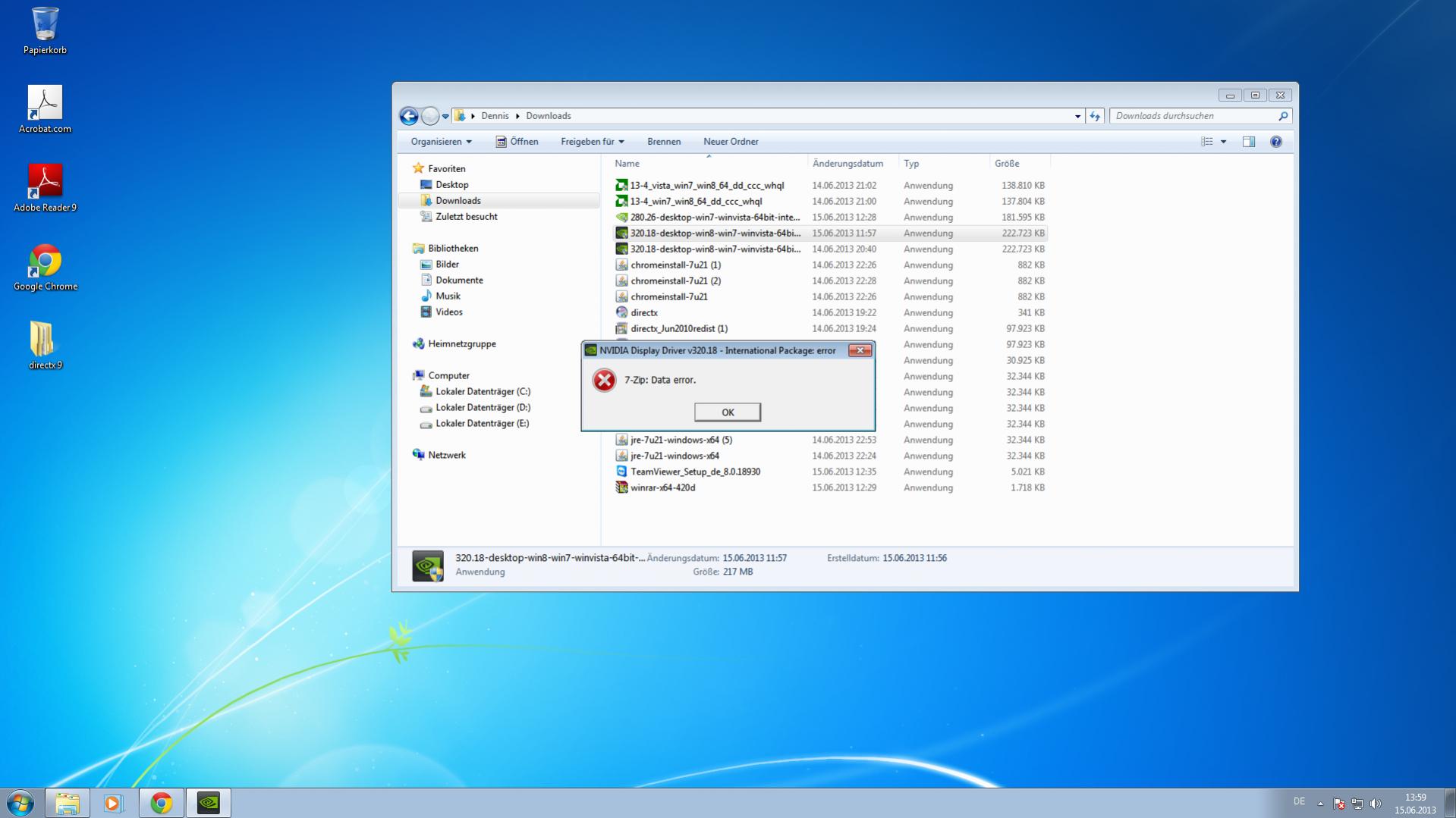

Bei deinen anderen Bildern wird ja ein 7-zip-Fehler gemeldet, das hat ja nichts damit zu tun, ob
die Grafikkarte erkannt wurde oder nicht. Das Problem mit 7-zip deutet ja auf defekte Downloads hin, oder wo kommen die Treiberpakete her, könnte also ein Arbeitsspeicherproblem sein oder deine Downloads sind generell defekt, hatte mal ein Problem mit defekten gepackten Downloads, ließen sich alle nicht entpacken, damals hat der Router die Downloads zerstört.
Auch der CRC-Fehler in deinem anderen Thread deutet auf Probleme mit Arbeitsspeicher oder mit den Downloads hin.
Lad die Treiberpakete mal mit einem der anderen PCs von denen du gesprochen hast runter und kopiere die Dateien z.B. mit Stick auf dein neues System und schau mal ob's dann funktioniert.
Hab jetzt den Treiber über einen anderen PC geladen und wieder probiert klappt trotzdem nicht. Wieder der 7-zip Data Error. Komisch ist halt das er meine Grafikkarten nicht mal erkennt sondern nur als standart vga grafikkarte -.-
das ist schon richtig , denn Windows erkennt ja nicht alle Namen der Grafikkarten , erst nach Treiberinstallation

Das ist nicht komisch, sondern normal, Windows sagt bevor der Treiber installiert ist meistens Standard VGA Grafikkarte.
Kannst du mal versuchen, das heruntergeladene Treiberpaket auf einem anderen Rechner zu entpacken, denn es könnte ja in dieser Konstellation immernoch daran liegen, dass die Downloads defekt sind.
Ansonsten mal schauen, ob du dir bei jemandem ein Speichermodul leihen kannst und damit versuchen.
Oder mal Windows auf eine andere HDD installieren.
Viele danke für die vielen Hinweiße hab das Problem gelöst nachdem ich so ziemlich alles an meine PC getestet hab.... Es hatte mit dem Router zu tun der die Downloads kaputt gemacht hat. Und einer viel zu veralteten Grafikkarten-Treiber-CD.
