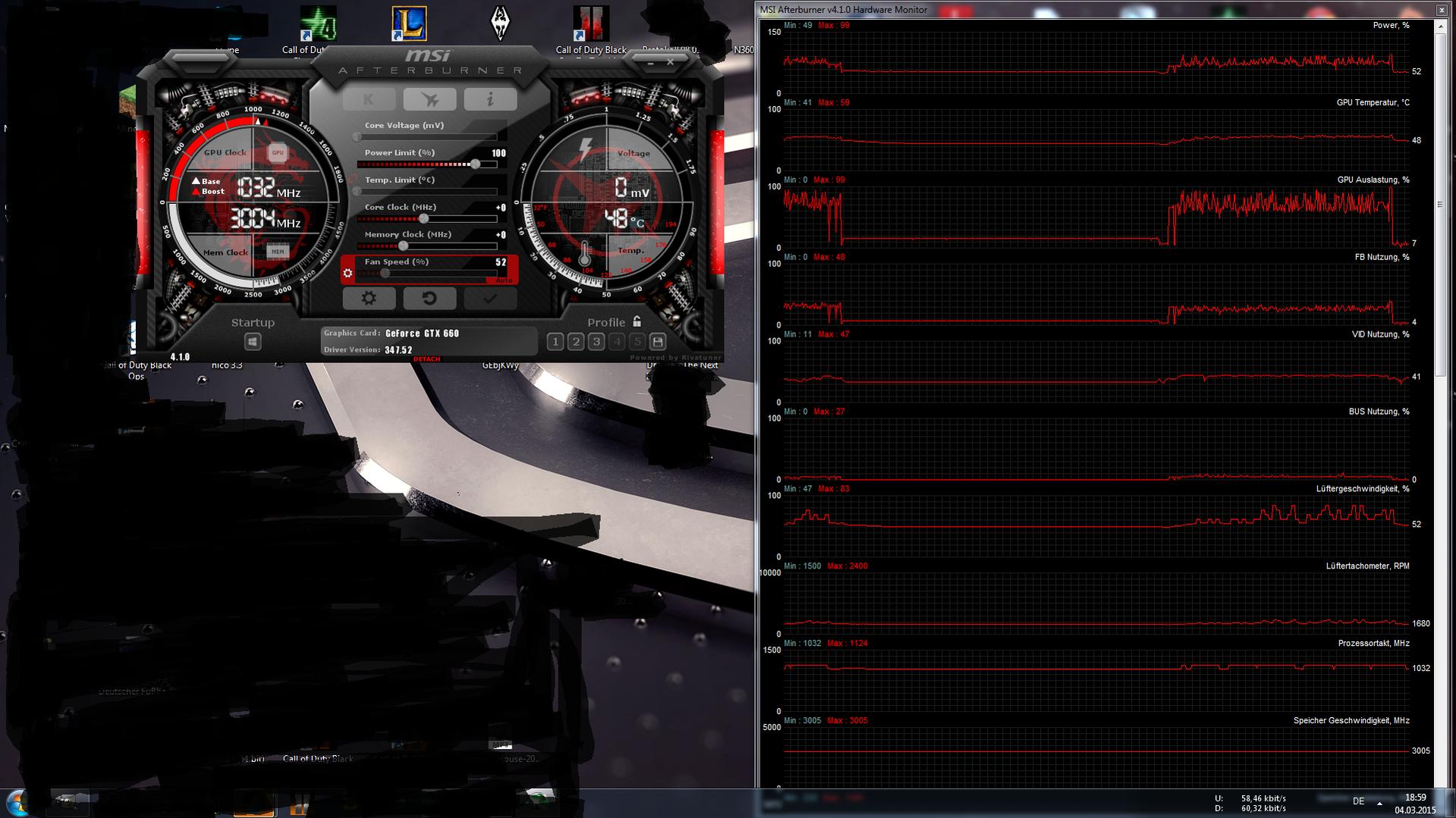

Im Anhang ist ein Screenshot nach einen Absturz, wobei ich den MSI Afterburner offen ließ.

Ich habe auch keine Probleme mit der Temperatur, so wie es im Screenshot zu sehen ist. Graka geht beim Benchmark nur auf max. 60°C hoch.
