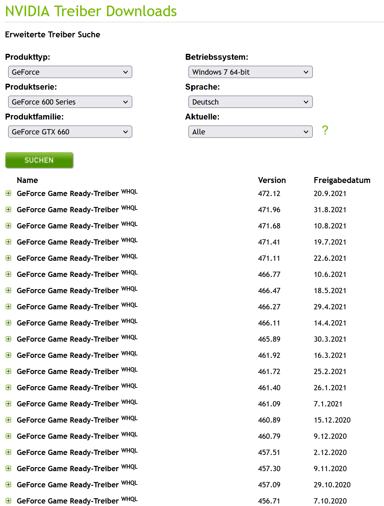

Schon richtig der 472.12 ist der aktuellste,
hast du vielleicht einen 32bit Treiber benutzt aber jetzt auf der SSD Win7 64bit ? Da muss dann ein 64bit Treiber drauf. Aber das ist ins Blaue geraten.
