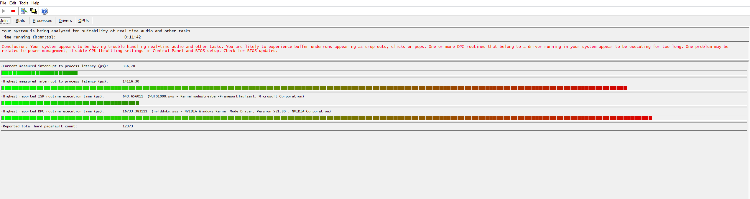

Hallo erstmal. Ich habe seit einiger Zeit Probleme mit diversen Komplikationen auf meinem Rechner. Nach etlicher Suche fuer Loesungen ist mir endlich etwas ins Auge gestossen. Ich habe festgestellt das LatencyMon einen extremen Spike anzeigt und ihn auf diverse Treiber zurueckfuehren laesst. Ich habe den schwerwiegensten Treiber (Nvidia) durch einen abgesicherten Start und mit hilfe von DDU einen kompletten reinstall gemacht. inzwischen der Neustarts habe ich manchmal das Gefuehl gehabt es sei geloest (crispy knackender Ton beim Start war weg) . nach Deaktivierung des Abgesicherten Modus besteht das Problem Allerdings noch.
Ideen wie ich das beheben kann??

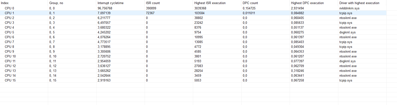

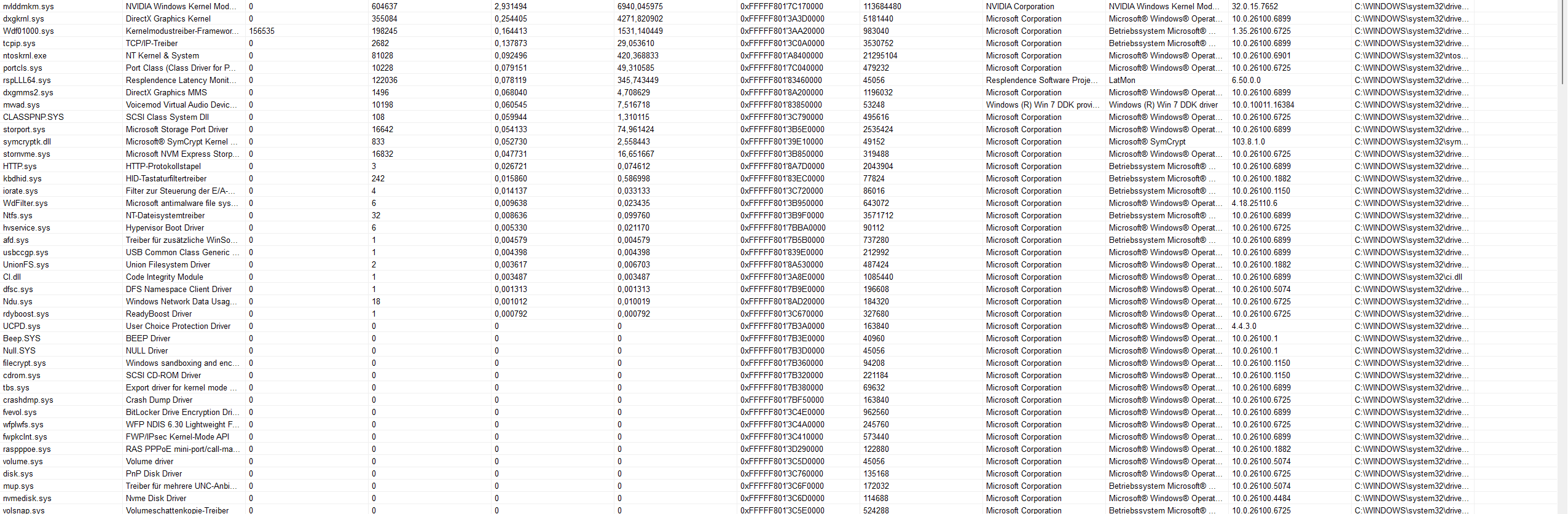

Hier ein Anhang von LatencyMon und der Treiber die die hoechsten spikes haben
Die Analyse mit LatencyMon zeigt, dass es auf dem System zu massiven Interrupt- und DPC-Latenzen kommt, die sich stark auf CPU 0 konzentrieren. Besonders auffällig ist dabei der NVIDIA-Kernel-Treiber (nvlddmkm.sys), der zusammen mit dem Windows-Grafikkernel (dxgkrnl.sys) und dem Netzwerk-Stack (tcpip.sys) hohe Ausführungszeiten verursacht. Dadurch wird CPU 0 zeitweise blockiert, was zu systemweiten Verzögerungen führt. Diese äußern sich in UI-Lag, USB-Verzögerungen beim Anstecken von Geräten, Audio-Knacksern, kurzfristigen Freezes sowie starken FPS-Einbrüchen in Spielen. Das Verhalten deutet nicht auf einen Hardwaredefekt hin, sondern auf ein Treiber- bzw. Interrupt-Scheduling-Problem unter Windows 11.
gibt es einen Fix dafuer?

Nvidia und Microsoft sollten sich endlich mal zusammensetzen, das die endlich ihren Scheiß an der stelle Fixen, das ist doch ein andauernd wiederkehrendes Problem, für das es eine Lösung geben muss, die für sich kein Problem verursacht.
Das gibts doch jetzt schon über 10 Jahre oder?
Und über mehrere Windows Versionen hinweg.
Reaktionen: Redundanz

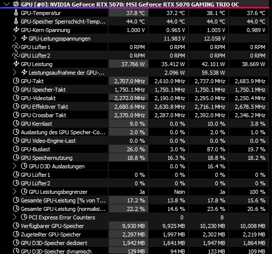

Was sind denn die Einzelwerte für das System in z.B. HWMonitor sowie CrystalDiskInfo ?

Ich habe den Treiber, welcher laut Tabelle am meisten einen spike hatte neu installiert. Im abgesichertem Modus + DDU und Neuinstallation des Rohen Treibers ohne Software durchgefuehrt
Eine einfache Neuinstallation bringt dir nichts. Der Nvidia Treiber bereitet manchmal Probleme mit den MSIs - Message Signal Interrupts - das sorgt auch für deine Spikes. Folge der Aleitung die @Nivara gepostet hat und sag und bitte mal ob du ein Riser-Kabel in Benutzung hast oder nicht.
Ich hab schon so einige beschissene DCP Werte gesehen, aber deiner sprengt den Rahmen völlig. Alter Verwalter!
Ich würde nicht drauf wetten das es wirklich der Nvidia Treiber selbst ist.
Deinstalliere mal sämtlich RGB Software, inkl. dem Zeug von LianLi, dem Asus Armory Crate und was da ggf. noch an tollen Tools da ist oder mach direkt einen Windows Fresh Install ohne diese Tools und nur den wichtigsten Treibern und teste damit.
Reaktionen: Burfi
Und wie kommt dann der hohe DCP Wert zustande? Ich hab schon vor 15 Jahren mit diesen Problemen bei Nvidia zu kämpfen gehabt und es war immer das Gleiche.

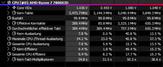

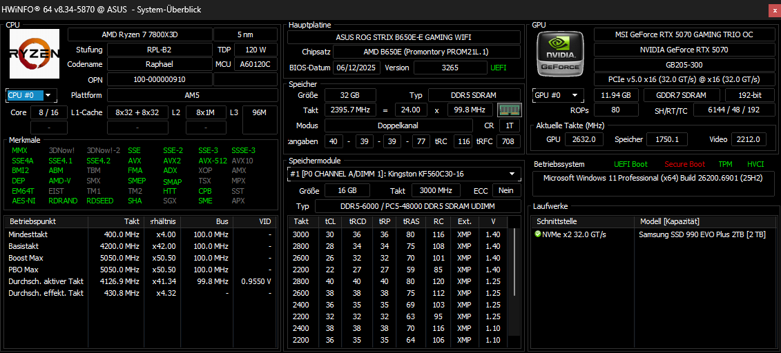

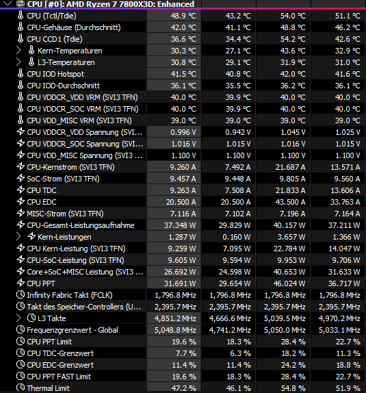

Bitte einmal HWInfo64 mit nur Übersicht starten und einen Screenshot davon hier Posten.

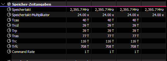

Warum läuft der Ram nur auf 4800 ? Startet dann der Pc nicht mehr oder weisst du einfach nur nich was Xmp oder Expo sind und wie man die Profile lädt ?
Reaktionen: Noa.sas
Der DPC Wert mag korrekt sein, aber die Erfahrung zeigt das es nicht zwangsweise der angezeigte Treiber sein muss. Das kann auch durch Software ausgelöst sein die mit dem Treiber aus welchen Gründen auch immer interagiert.
Ansonsten kann die Karte selbst auch einfach defekt sein.
Reaktionen: Noa.sas
Meiner Erfahrung nach, war es immer der NV Treiber wenn er da angezeigt wurde. :)
Ich möchte damit aber nicht absprechen, dass es auch andere Gründe für das Problem geben könnte.

Die RAM-Riegel wurden in verschiedenen Slots getestet, was jedoch weder eine Lösung gebracht noch auf ein Problem mit dem Mainboard hingedeutet hat. Der Monitor kann ebenfalls ausgeschlossen werden, da auch dieser bereits ausgetauscht wurde.
Der Arbeitsspeicher lief testweise auf 6000 MHz, was allerdings ebenfalls keinen Unterschied gemacht hat.

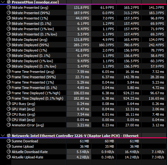

@Weasel0815 Nochmal ganz kurz. von den Frame gen Fehlern habe ich tatsaechlich eine Aufnahme entdeckt. Ich hoffe du kannst es auf dem Video erknenne. Mein Recorder auf Windows funktioniert seit den Fehlern auch nicht mehr so wie er es einmal hat

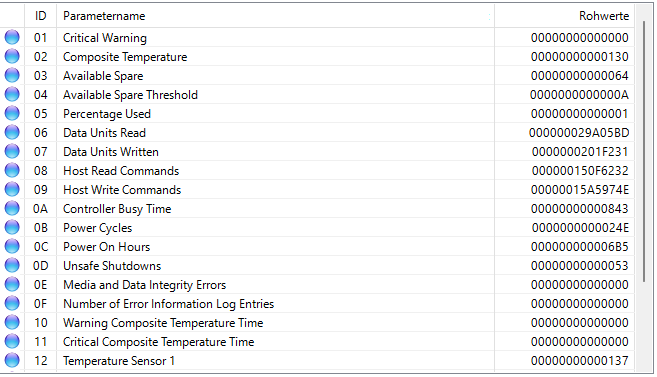

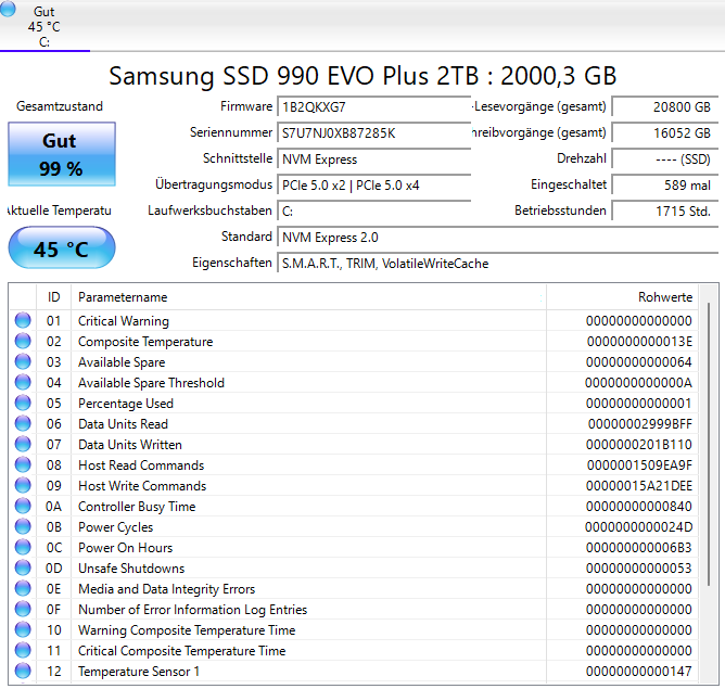

Von Crystaldiskinfo alle Werte per Screenshot hier Posten, nicht nur die ersten paar.

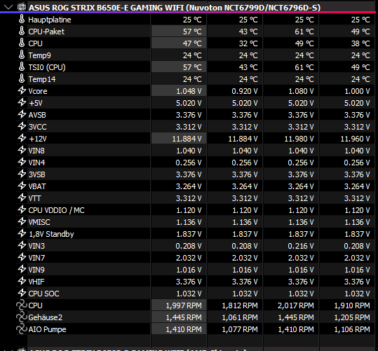

Die Werte aller Sensoren laut HWMonitor fehlt auch noch.

Ist die Firmware der SSD aktuell?
unten angehangen ---->

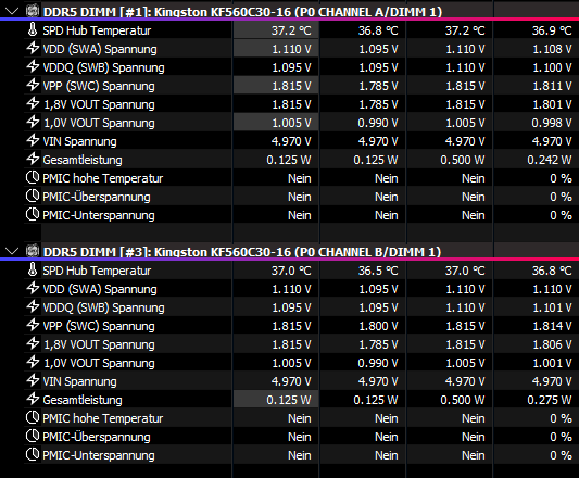

Also mir fallen da noch ein paar Dinge ein:
Als erstes ist dein BIOS veraltet. Aktuell ist 3602. Sollte zwar nicht viel am eigentlichen Problem ändern, aber wer weiß.
Zweitens schreibst Du zwar, dass Du die RAM Module einzeln getestet hast, aber hast Du sie mal mit memtest86 durch laufen lassen?
Fehler bei Frame Gen: Das Daumenkino ist leider nicht zu gebrauchen. Aber gerade bei Framegen sind (vor allem auf nVidia Karten) gelegentliche Bildfehler fast normal, weil es ja eine antizipierte Zwischen-Bild-Berechnung ist, die schon mal Fehler machen kann.

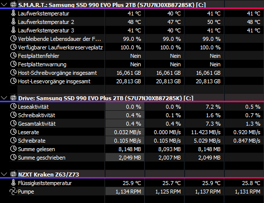

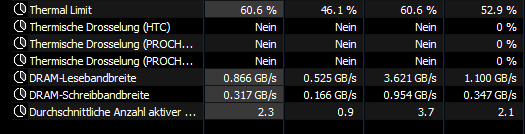

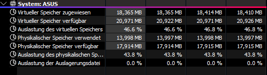

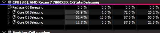

Bitte einmal Hardware Monitor länger laufen lassen, auch beim Spielen etc. Eine kurze Momentaufnahme hilft leider nicht. Interessant hier wäre vor allem die Chipsatz-Temperatur.
Auch zur SSD: Ist die neueste Firmware drauf? Bitte nicht auf Diskinfo verlassen, sondern das Samsung Tool herunterladen und die SSD mal damit ausgiebig testen und auf neue Firmware prüfen.
