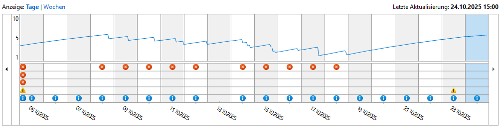

Luftgucker schrieb:
Zeig doch mal den Windows Zuverlässigkeitsverlauf.
klar, hier sieht man auch verdeutlicht das es um dem Zeitraum in dem Armoury crate installiert wurde zu fehlern kam (die Probleme bestanden vor armoury crate ebenso.)

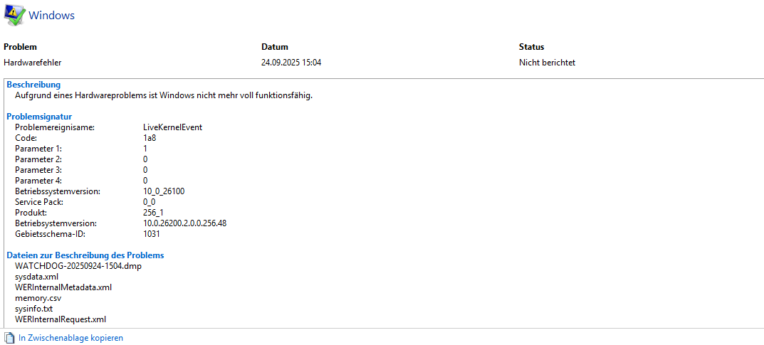

Zeig uns mal die Fehlermeldungen. Die roten Markierungen allein sind etwas wenig Information.
