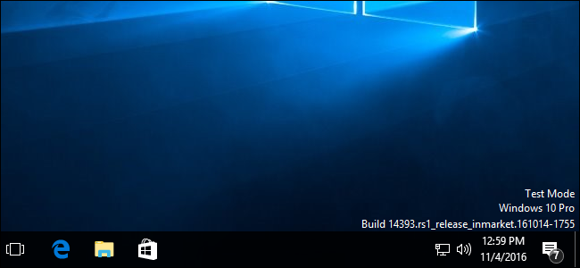

dann hast du aber so ein unschönes Wasserzeichen wie hier zu sehen:
