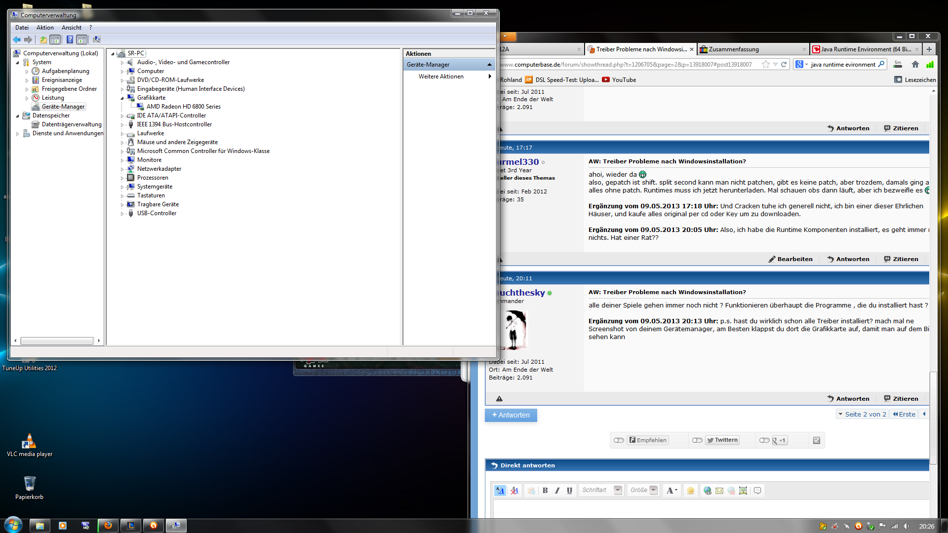

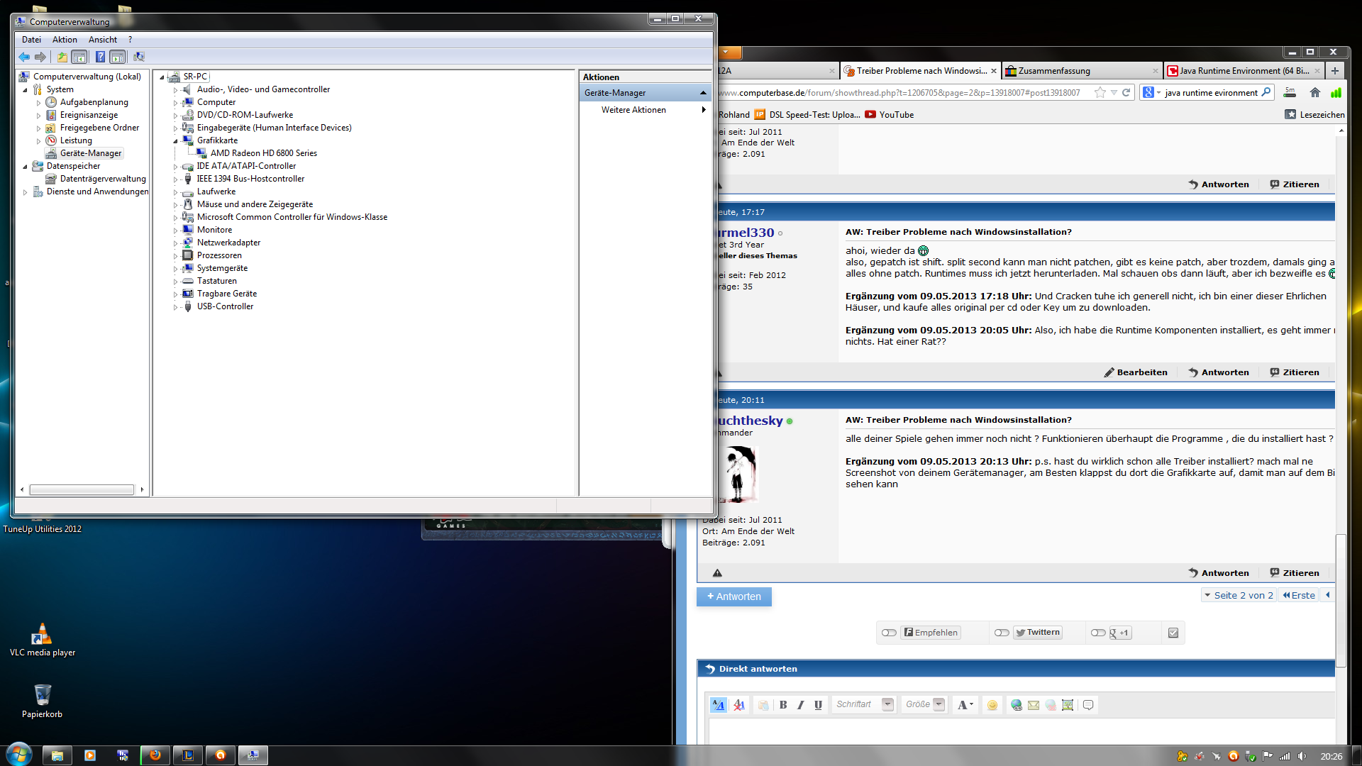

p.s. hast du wirklich schon alle Treiber installiert? mach mal ne Screenshot von deinem Gerätemanager, am Besten klappst du dort die Grafikkarte auf, damit man auf dem Bild sehen kann
alle Programme funktionieren, mit ausnahme der Spiele. Firefox geht, Media Player geht, VLC Player geht, Tune UP geht, MSI Afterburner geht, Catalyst geht, Skype, Microsoft Office 2010, mein Video Converter, das alles geht, nur die Spiele irgendwie nicht, WARUM ZUM GEIER DIE NICHT.
