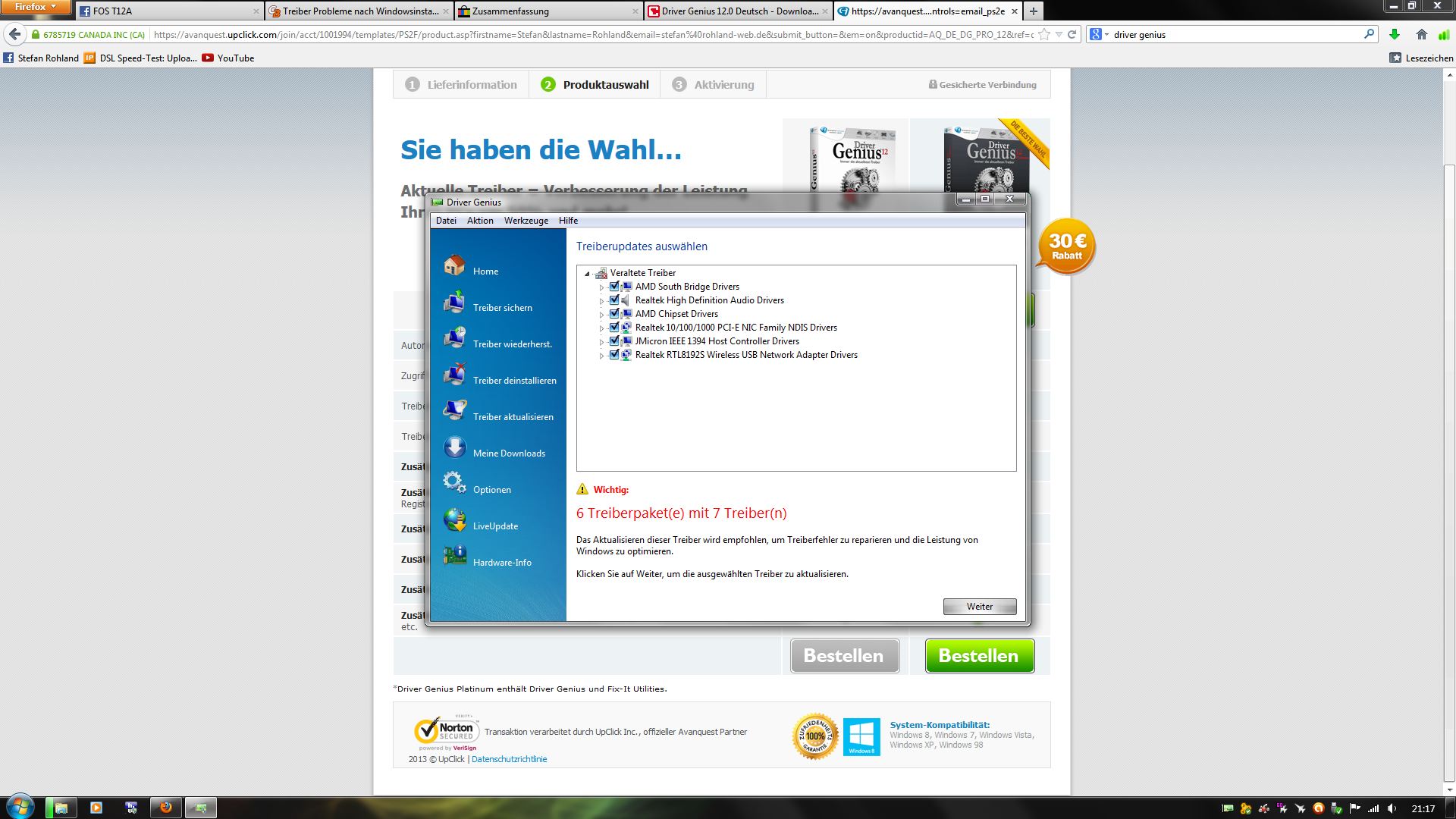

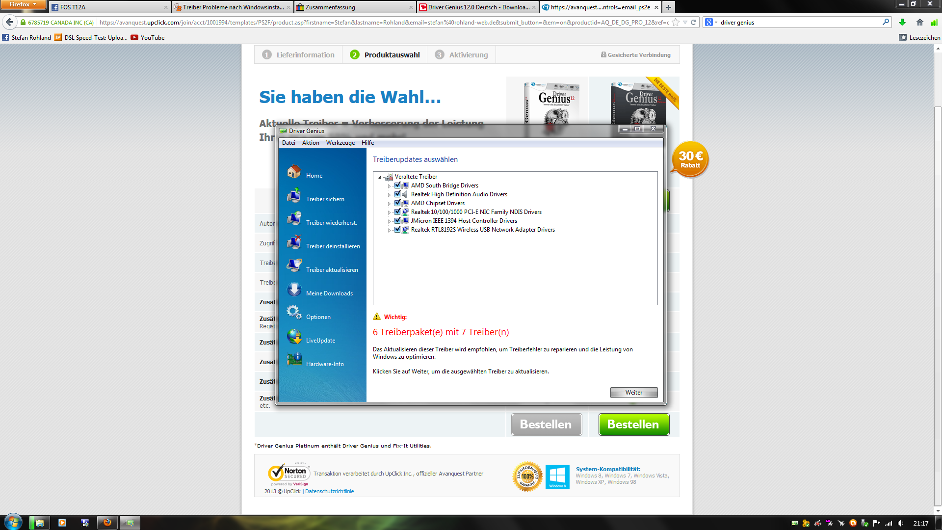

OK, das verstehe ich jetzt absolut nicht. Die Treiber die ihr dem Screenshot entnehmen könnt, habe ich eigentlich heute sau oft deinstalliert und installiert, und zwar immer die neuen. Zumindest den Chipsatztreiber. OMG warum geht der nicht drauf. Treiber.png

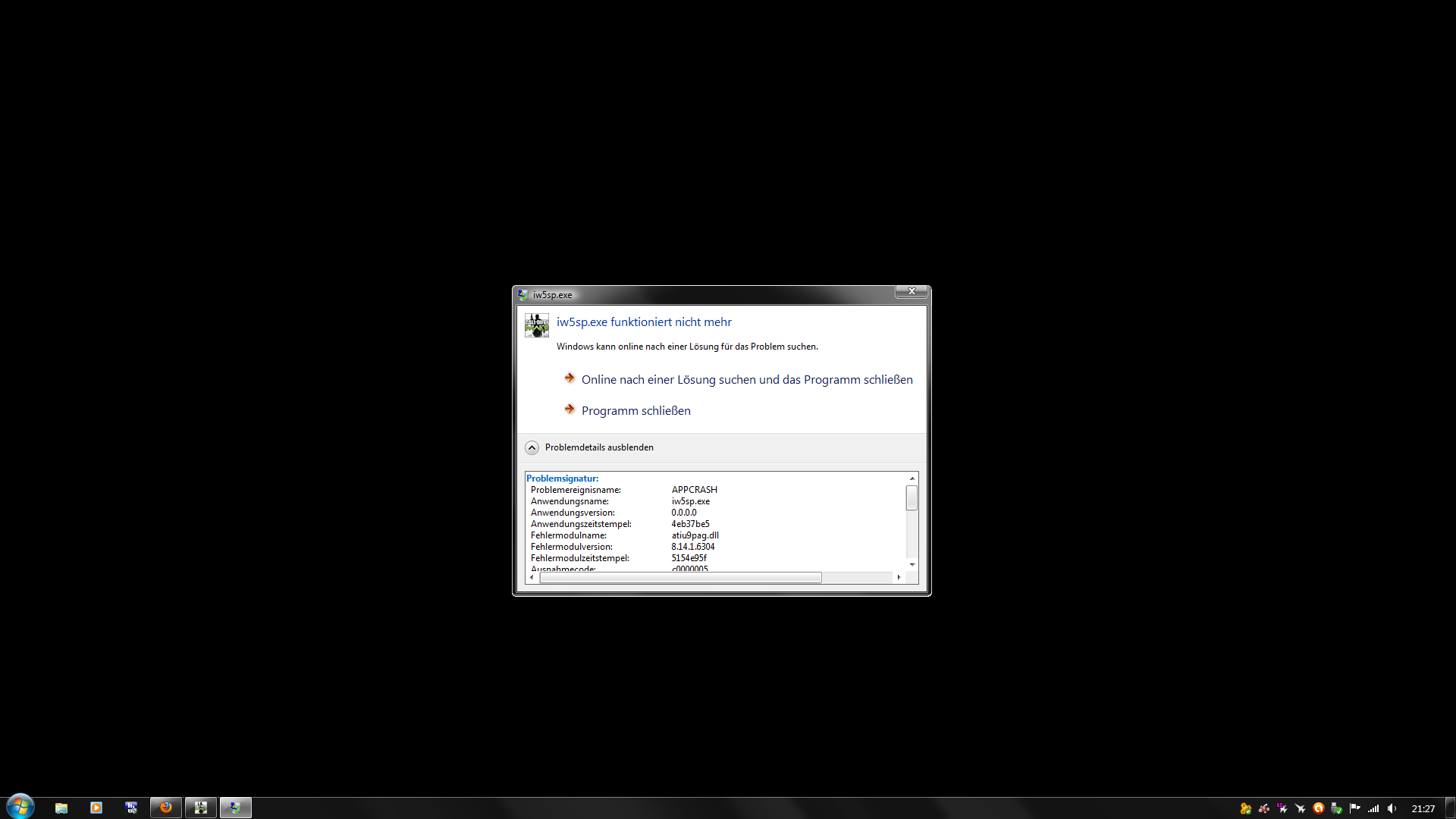

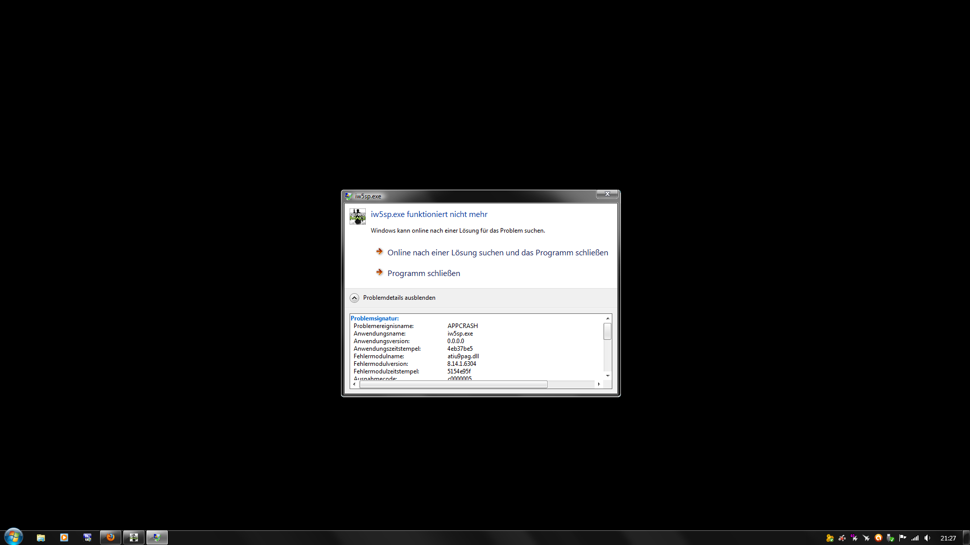

HA, habe jetzt Call of duty installiert, zeigt mir logischwerweiße auch fehlermeldung an, aber genau die selbe wie bei NFS shift, irgendwas mit atiu9pag.dll. D.h. irgendwas mit dieser dll datei ist net in ordnung.
ah, die Datei atiu9pag.dll gehört zu deinem Grafikkarte-Treiber, deinstallier mal den Treiber und machst nochmal
