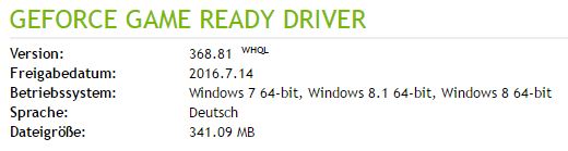

GTX 10X0 Treiber für Windows 7, 8 und 8.1

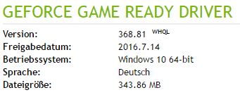

GTX 10X0 Treiber für Windows 10
