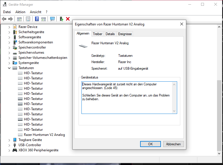

ich hoffe mal dass das Thema hier mehr oder weniger richtig platziert ist. Und zwar gab es ein Problem mit meiner Tastatur (Razer Huntsman v2 Analog) woraufhin mir der Support empfohlen hat, den Treiber neu zu installieren.
Gesagt gemacht, leider mit einen Klick zu viel und zwar ist die Tastatur nun nicht mehr im Geräte Manager vorhanden und reagiert nicht mehr. Das selbe gilt leider auch nach einem Neustart. Da ich technisch leider nur Minimalwissen habe (s. aktueller Fall) ist nun die Frage - hat irgendwer eine Idee, wie ich die wieder zum Laufen kriege? Im Internet konnte ich keine Treiber zum downloaden für die Tastatur finden.

Tatsächlich wenn ich die Tastatur einstecke (egal welcher Port) passiert absolut nichts. Ich habe im Geräte Manager mal jetzt gerade die ausgeblendeten Geräte anzeigen lassen und dort ist die Tastatur vorhanden, aber mit der Info
"Dieses Hardwaregerät ist zurzeit nicht an den Computer angeschlossen. (Code 45)
Schließen Sie dieses Gerät an den Computer an, um das Problem zu beheben."
Angeschlossen ist Sie definitiv und funktioniert hat Sie bis vor ein paar stunden bis ich den Treiber dort gelöscht habe auch Problemlos:confused_alt:
Edit: Anermkung dazu, deinstalliert habe ich es indem ich rechtsklick drauf -> deinstallieren -> leider (scheinbar ursache) das Feld für "Die Treibersoftware des Gerätes löschen" mit angeklickt habe..

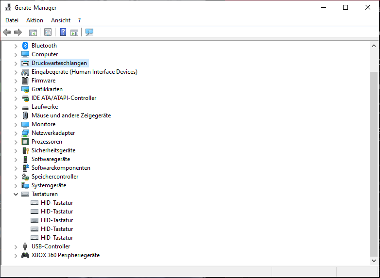

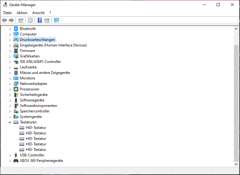

Evtl. hilft diese Info - wenn ich beide Stecker der Tastatur anschließe (USB und den USB-C Anschluss) wird die Tastatur aus der Liste mit den ausgeblendeten Geräten entfernt, dafür taucht bei der normalen Ansicht im Geräte Manager 2 neue HID-Tastaturen auf. Reagieren tut Sie in dem Moment weiterhin nicht, treiber der einzelnen Tastaturen dort aktualisieren ergab auch nichts.
