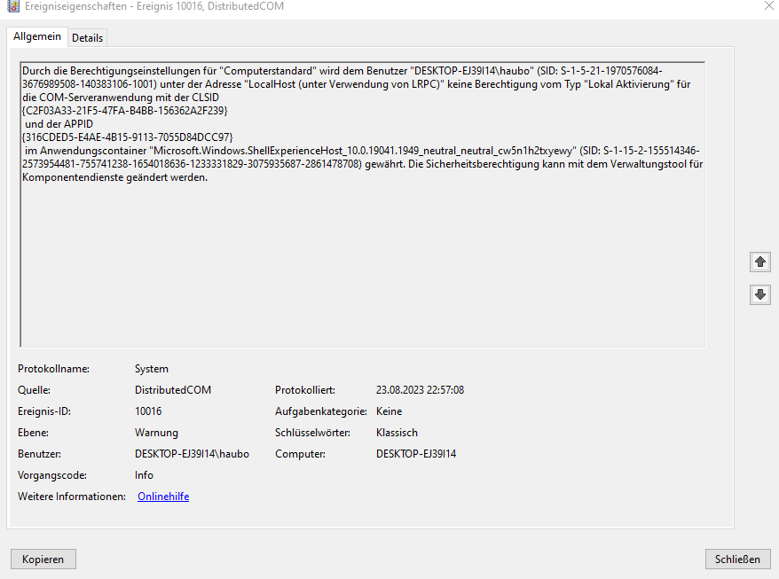

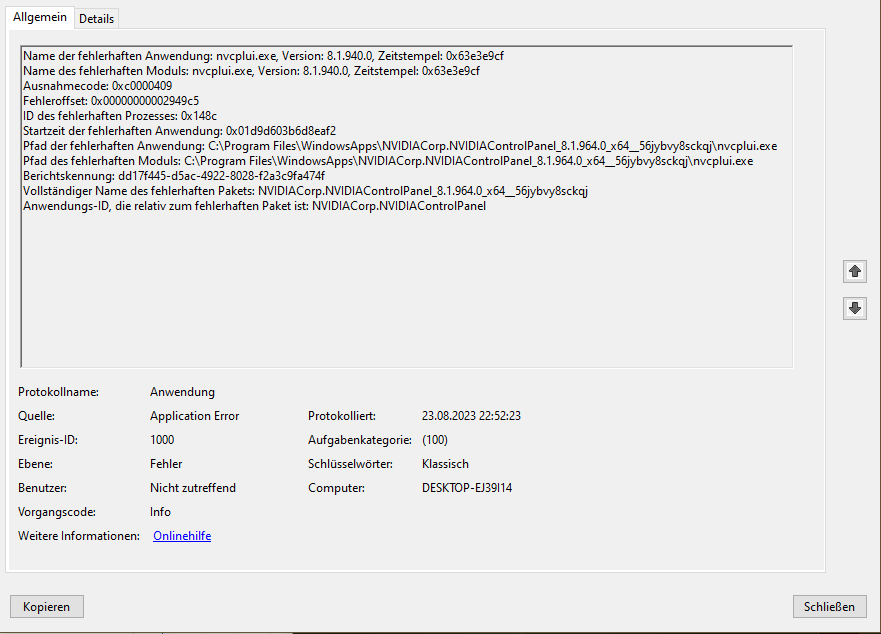

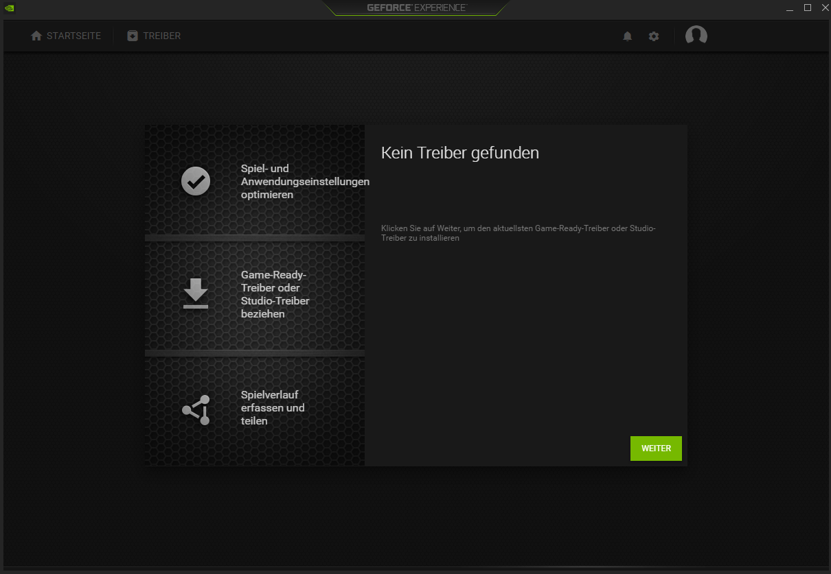

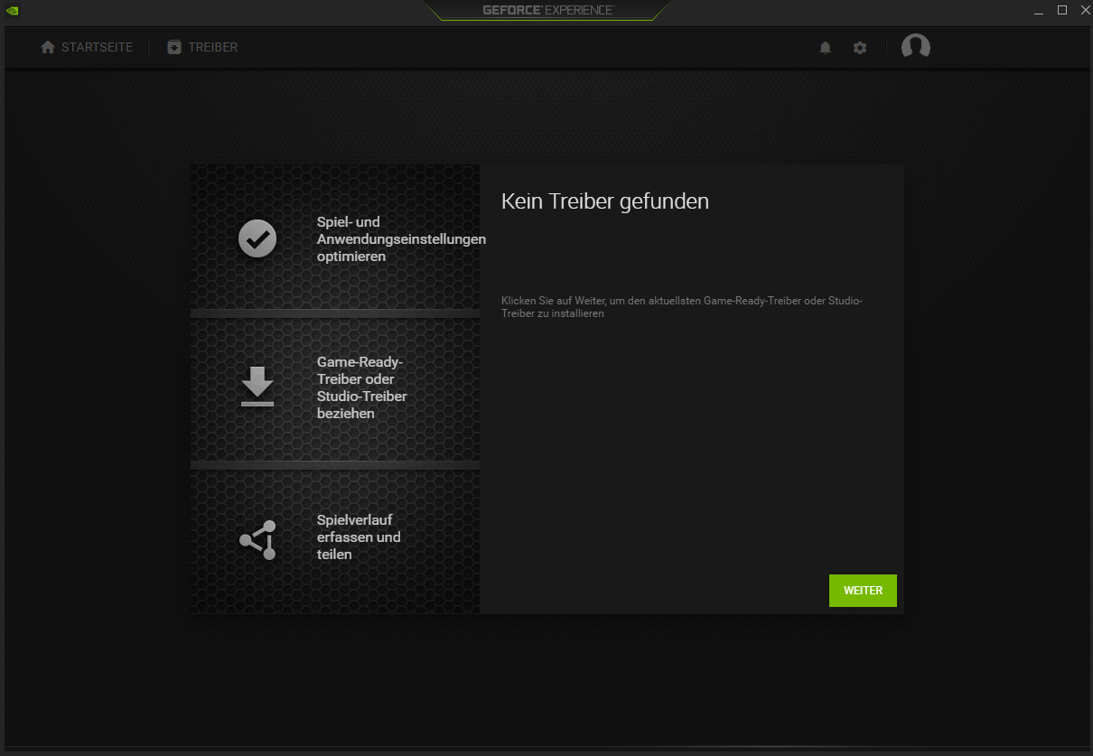

...Seit neuestem lässt sich der Grafiktreiber nicht mehr richtig installieren, Immer wenn installiert wird ob manuell oder Automatisch über Geforce Experience. Und das Control Panel lässt sich auch nicht starten. Und alles ohne direkte Fehlermeldung. Nur im Gerätemanager wird Code 43 angezeigt.
Dieses Gerät wurde angehalten, weil es Fehler gemeldet hat. (Code 43) was vieles heißen kann.

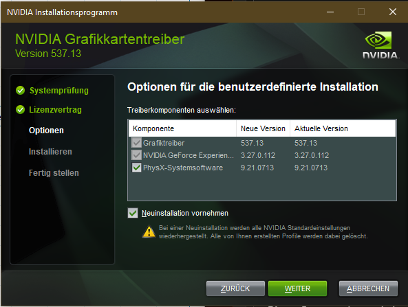

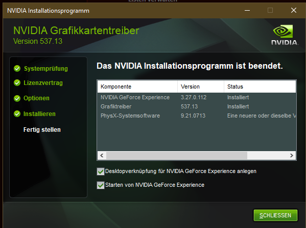

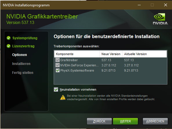

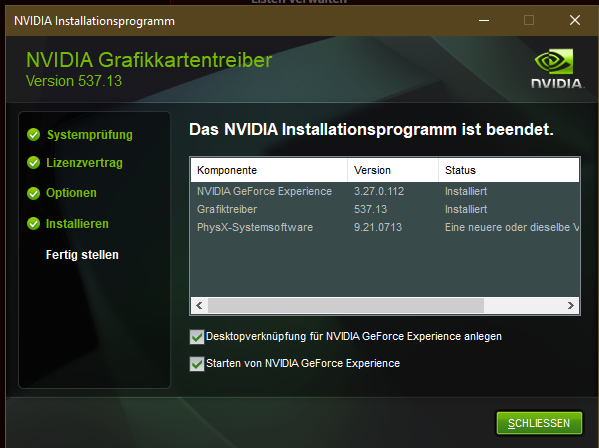

Mehrfache Neuinstallation der GeforceSoftware Manuell und auch die vorherige Treiberversion also 472.12-notebook-win10-win11-64bit-international-whql wurde installiert und immer ein ähnliches Ergebnis. Auch im Taskmanager wird die 1050Ti nicht mehr angezeigt, logisch wenn sie angehalten wurde. Ich weiß auch nicht ob wirklich Hardwaretechnisch was vorliegt weil nach der Installation der Treiber ist die Karte laut Gerätemanager da. Das Problem hatte ich noch nicht und da ich schon einiges Versucht hab und nicht einsehe Programme zu verwenden die viel Geld kosten. Muss ich einfach mal fragen.
WIndows 10 ist eigentlich auch erst neu installiert wurden. alle Updates gemacht und BIOS wurde kein Update gemacht. Wie gesagt Geforce Experience geht aber wenn ich da den Treiber installiere wird gesagt das es fkt. habe aber wenn ich dann nachschaue hat es eben nicht installiert und die Karte wurde nach kurzer Zeit wieder angeahlten.
Fehlerhafte Anwendung, was noch außer Neuinstallation des Treibers hilft da noch?

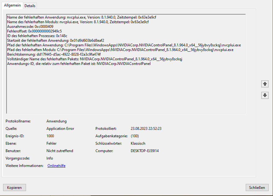

C:\Program Files\WindowsApps\NVIDIACorp.NVIDIAControlPanel_8.1.964.0_x64__56jybvy8sckqj\nvcplui.exe

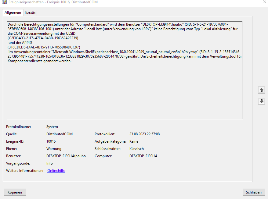

ob die 2. Warnung damit zusammen hängt weiß ich nicht. mit Distribut Com
warum wird der Treiber nicht installiert?
