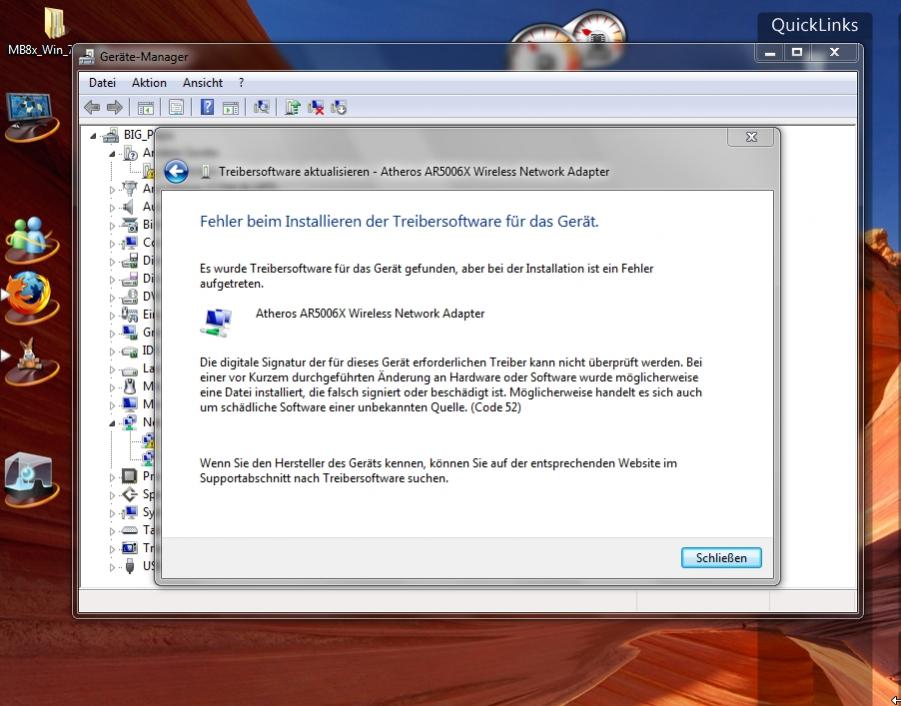

mein Treiber ist von Atheos gedownloadet und hat die version "7.6.1.86"
hab hier eine fehlermeldung wenn ich nach dem treiber suchen lasse.
