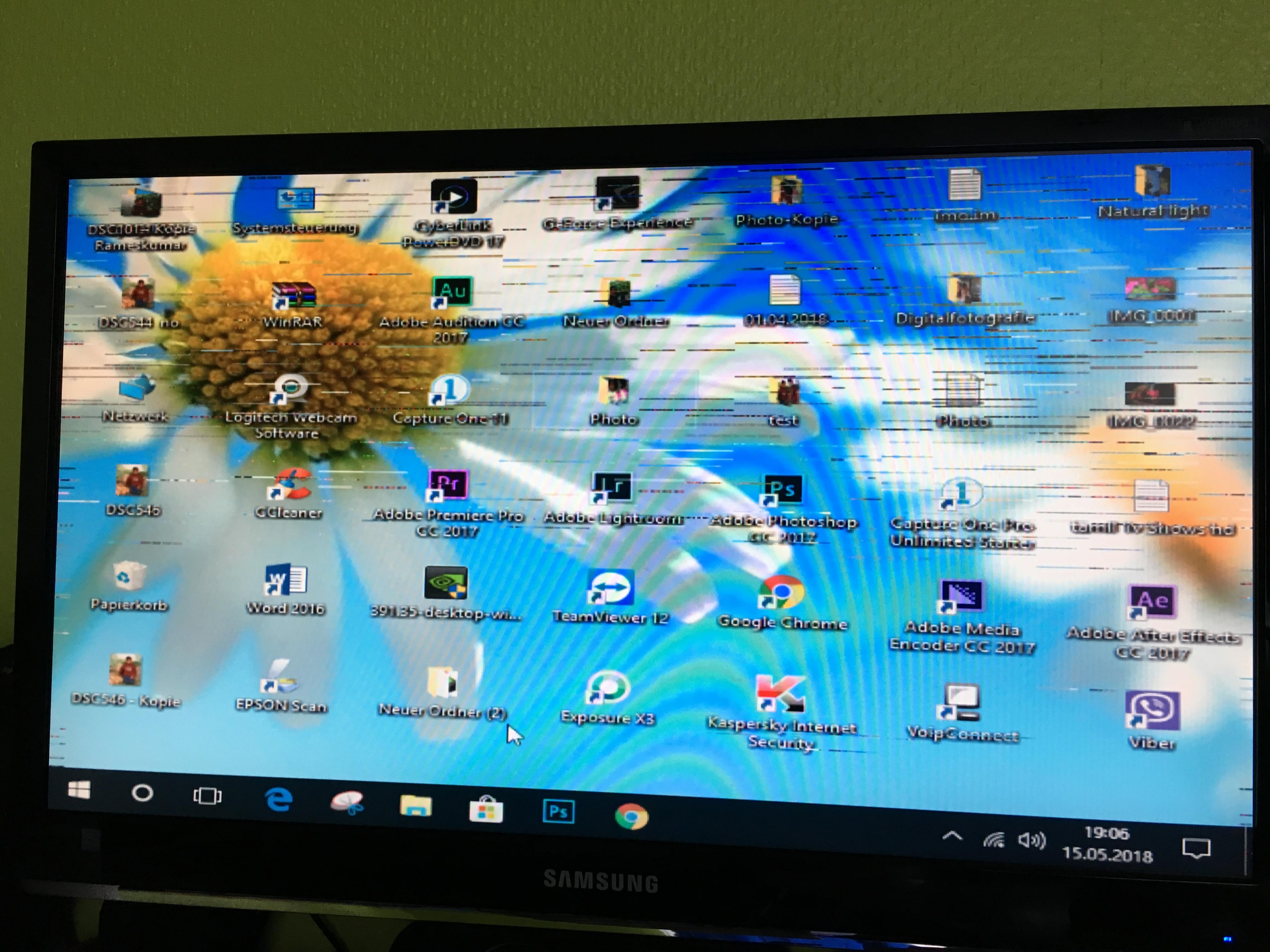

ich besitze eine Nvidia Geforce GTX 590 und habe folgendes Problem:
- es wird kein vernüpftiges Bild angezeigt
- Anschluss 1 wird ab und zu nicht erkannt und wenn, dann mit Anzeigefehlern (siehe Bilder)
- Anschluss 2 und 3 zeigt kein volles Bild an
- An Anschluss 2 habe ich ab und zu, dasselbe Problem wie bei Anschluss 1
- Treiber wird nicht erkannt bzw. angenommen(!)
Ich habe schon edliches ausprobiert.
Den alten Treiber und die dazugehörigen Nvidia stuff deinstalliert
(ebenfalls sep. Programme benutzt, um "Restbestände" zu entfernen)
und den dazugehörigen aktuellen Treiber installiert.
Nachdem der aktuelle Treiber installiert wurde, erhalte ich die Meldung
"Treiber erfolgreich installiert. Neustart erforderlich".
Eigentlich sollte es dann auch funktionieren, tut es aber nicht, da der aktuelle
Treiber nicht angenommen wird.
Einige Bilder lade ich hier hoch, damit ihr es sehen könnt.
Habt ihr eine Idee, wie ich dieses Problem beheben kann?
Graka: GTX 590
BS: Win10 64x
Vielen dank im Vorraus.
Bilder:
http://www.directupload.net/file/d/5088/28mgc4db_jpg.htm
http://www.directupload.net/file/d/5088/tcxd3evh_jpg.htm
http://www.directupload.net/file/d/5088/l4z4p4mu_jpg.htm
Das ist kein Treiber Problem sondern deine Grafikkarte ist defekt.
btw: der aktuelle Treiber unterstützt die Fermi Generation nicht mehr max (391.35 WHQL)
Die ist wohl schlichtweg hinüber.
Falls Du den neusten Treiber installiert haben solltest (397.64); der unterstütze keine Fermi-Grakas (also Geforce 400 und 500 Generation mehr).
Was auffällig ist, da steht die Karte hat nur PCIe 2.0 Support.
Dazu im BIOS den PCI Express BUS/Takt von AUTO/GEN3 auf GEN2 setzen, genau das ist PCIe 2.0.

Das ist die Katastrophenkarte schlech hin.........ein einziger Heizofen der zum sterben verurteilt ist
Lüfter abbauen und für ca 20 Min bei ca 130 Grad backen.
Sollte das nix bringen, dann an in die Tonne damit.
