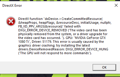

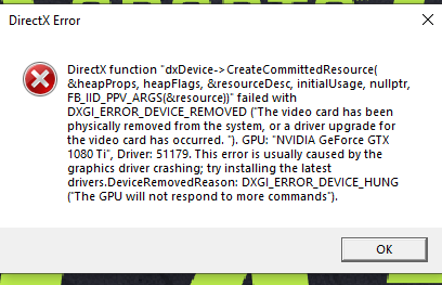

Meine Spiele: Fifa, Call of Duty. Bis gestern abend lief alles perfekt, auf einmal mitten im Fifaspiel DirectX Fehler (angehängt) und dann nimmt das Übel seinen Lauf. Fifa lässt sich nicht mehr starten, CoD verursacht auch einen Crash.

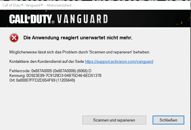

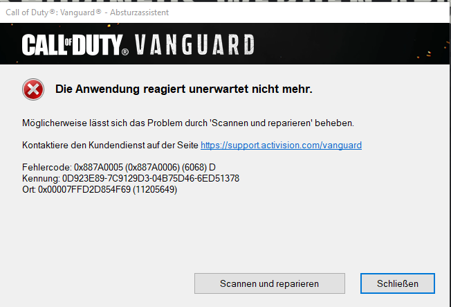

das ist übrigens die Fehlermeldung von CoD

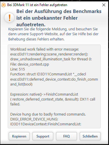

Lass doch mal Spaßeshalber den 3DMark11 laufen anders konnte ich die Grafikfehler nicht darstellen. Solche Meldungen hatte ich bei dem System vom Kumpel mit World of Tanks ebenfalls.
@Viper1982 versuche ich die ganze Zeit, er startet ein Fenster, dann bricht er ohne Fehlermeldung ab und kann quasi den PC neu starten
