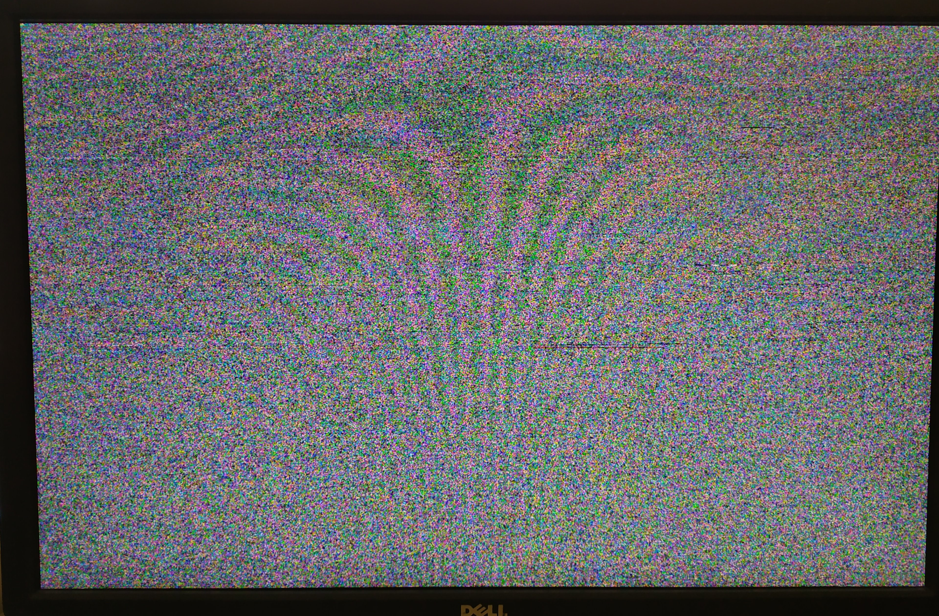

Nun wollte ich die Grafikkarte in PC1 testen, also Netzteil und Grafikkarte umgebaut, der zeigt aber nur Pixelbrei, d.h. wenn ich den PC starte und den Monitor anschliesse, zeigt das Bild irgendwas an, aber nichts schlaues (also nix verschwommenes oder grüne Streifen im Bild, sondern wirklich gar nichts schlaues).

Irgendwie kann ich mir nicht vorstellen, was du unter "nichts schlaues" verstehst. Mach bitte ein Foto und zeig es uns.

Das sieht für mich so aus, als ob es ein VRAM Problem wäre.

So - hier mal ein Bild von dem, was der Monitor anzeigt:
Habs mal eben noch an einem anderen Monitor probiert (mit DVI-VGA-Adapter) - Bild sieht etwa ähnlich aus.
Andere DVI-Anschlüsse habe ich bereits ausprobiert: Bei den anderen kommt kein Bild.
