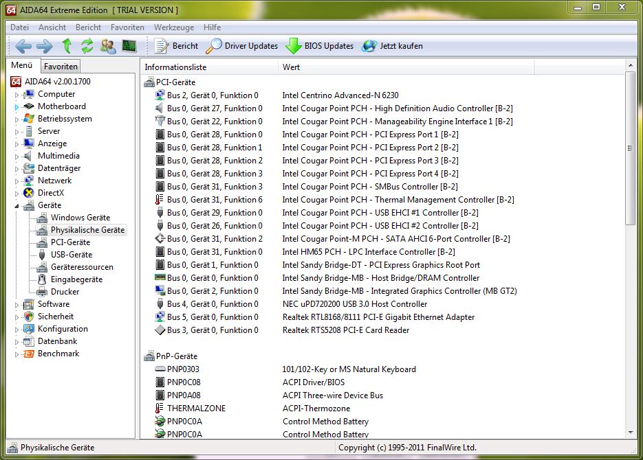

Installiere dir mal Aida64 und mache einen Screenshoot von folgender Section:

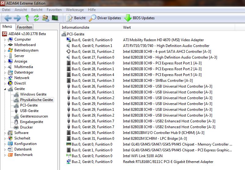

Dank für die Hilfe! Ich vermute, dass der Treiber nicht auf 64-bit läuft. Kann das sein?
Der Screenshot ist angehängt.
