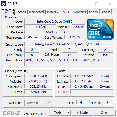

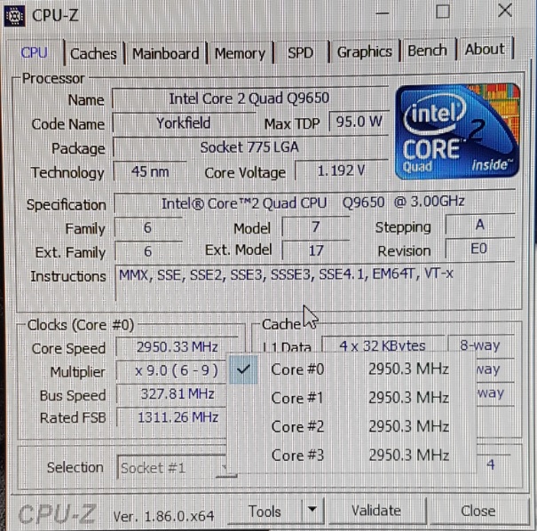

Prozessor: Intel Core 2 Quad Q9650 @3.0GHz 1.192v (Stock)
Arbeitsspeicher: 4x2GB (8GB) DDR2-800 5-5-5-15 2T @664MHz

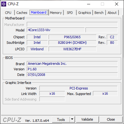

Mainboard: Asrock 4Core1333-Viiv / Bios 1.60 / Sockel 775

Eher untertaktet.. Da stimmt was mit den Basis-Frequenzen nicht, so wie das aussieht.

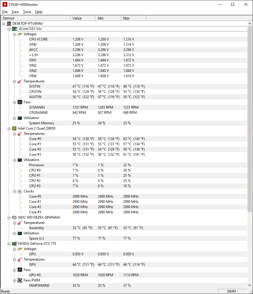

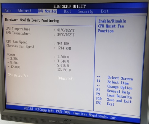

Also den Rechner hab ich im Oktober neu aufgesetzt. Die Spannungen sehen gut aus, siehe Screenshot. der Rechner stürzt nur in Games ab. Eine andere Graka hab ich leider nicht mehr :/Spannungen.jpg
Der Q9650 läuft zwar mit dem Board (Ist ja in der Liste), allerdings ist der Chipsatz nicht optimal und für diesen hohen FSB gedacht., sondern maximal bis 1066 (Siehe dazu auch den ** Hinweis bei Asrock). Es gab nicht ohne Grund nur wenige Boards mit P965, die überhaupt damit klar kamen, da ursprünglich nur für den Pentium D gedacht.

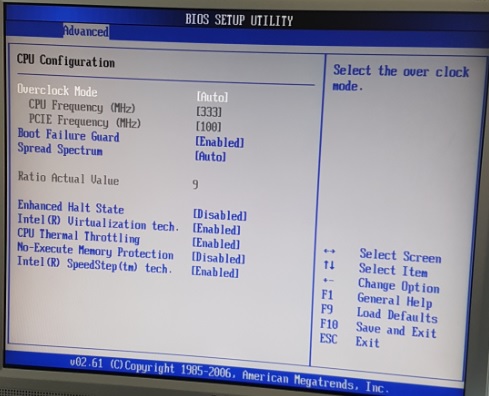

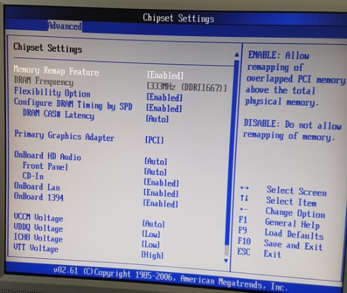

Danke für den Tipp, im Bios lässt sich kaum etwas einstellen, finde nichts von Spannung ect (siehe Screenshot)
Wir haben jetzt erstmal im Bios ausprobiert:
•[Advanced], [CPU Configuration], die Option Intel SpeedStep tech. auf [Disabled] war voher Enabled.
•[Advanced], [Chipset Settings], VDDQ Voltage auf High und ICH8 Voltage auf High, VCCM Voltage von [AUTO] auf [High].
zu setzten.
•Flexibility Option von [Enabled] auf [Disabled]
zu Punkt B) wäre dir sehr dankbar, wenn du mir das erklären könntest wie man das einstellt :) Man(n) lernt ja nicht aus ;D

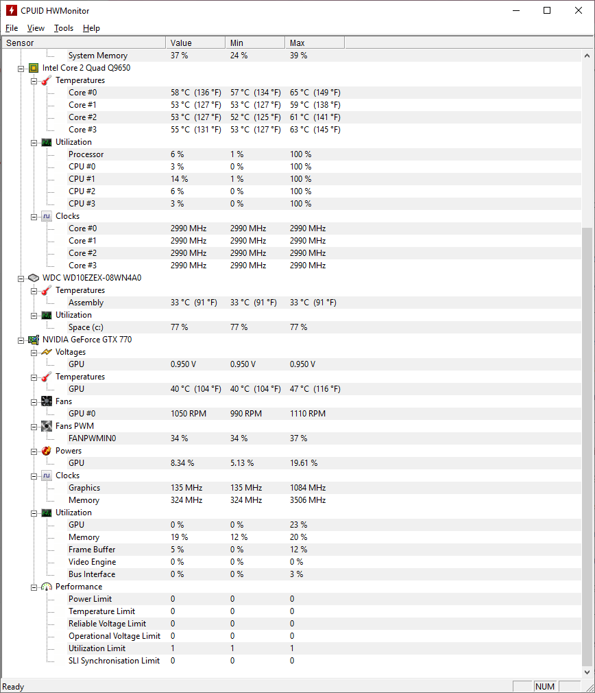

#Edit kurze Rückmeldung werte haben sich leicht erhöht, werde nochmal ein Screen von HWMonitor hochladen, wenn das weiter hilft :)
#Edit2 Hier nochmal die Werte nach einer Runde CoD BO3 von HWMonitor:
B) Bei Overclock Mode, wo 333MHz steht, kannst du mal 266MHz einstellen. hast natürlich weniger Takt, aber dann siehst du gleich, ob es an dem liegt.

Bei den Voltages: Evtl. mal googlen, um wieviel die Werte dort verändert werden. Low, High, kann alles sein:-) Da war AsRock eben erst am "Aufkommen" mit qualitativ guten Boards.
