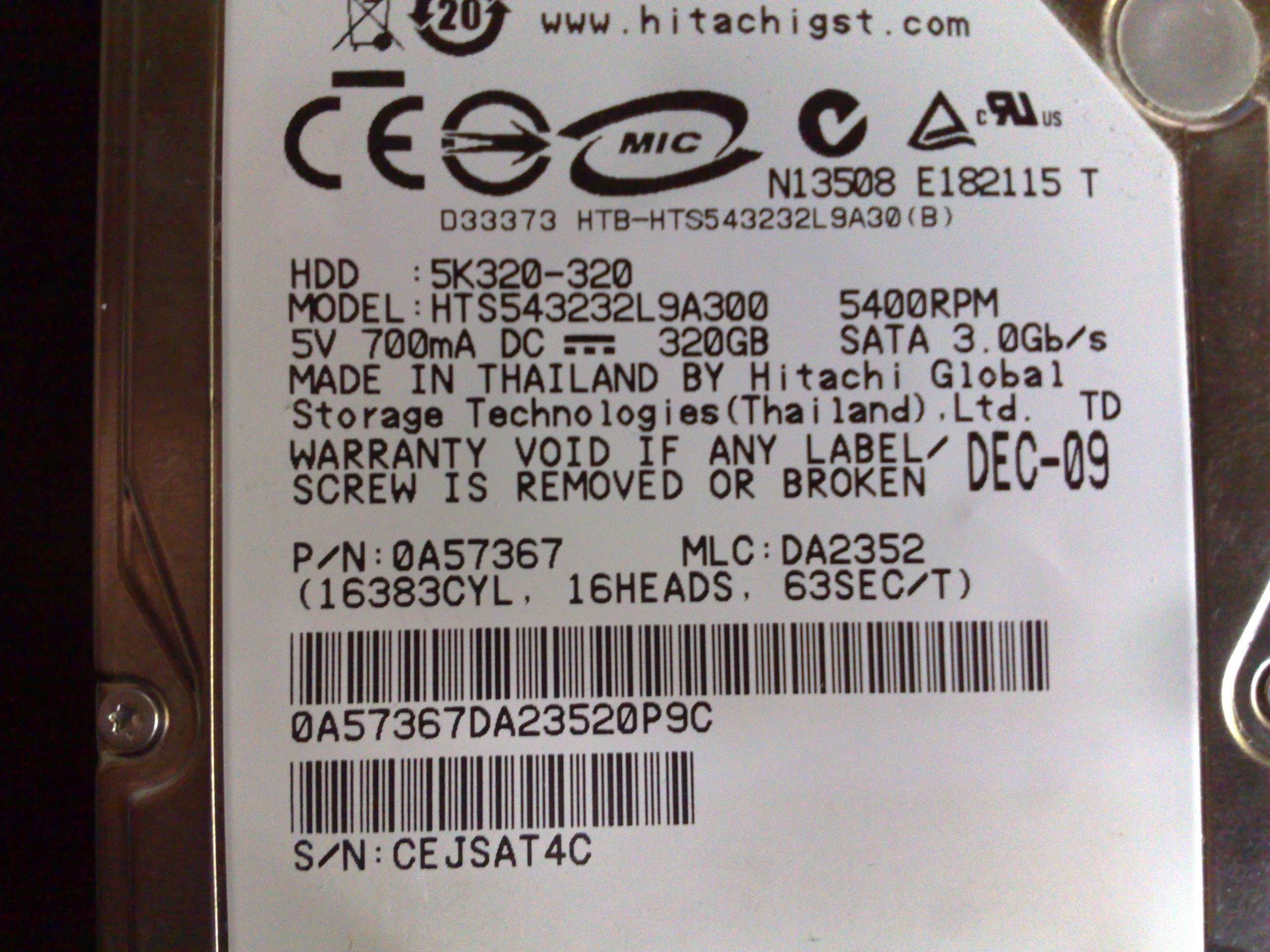

Jetzt hab ich da keine Festplatte mit dabei war.. aus meinem Notebook die raus geholt. HDD 5K320 und an diesen NAT
angeschlossen.. die Festplatte machte 4sec ein Piep Geräusch (hat sich nicht gut angehört) und dann war stille.
Ab dem Moment ist sie defekt und man kann nicht mehr drauf zugreifen..

Wie ich mich gerade gerne hab.. ich hab sowas mal gehabt vor Jahren da hab ich die selbe Platte nachgekauft und einfach die Platinen ausgetauscht dann gibt die Platte mit den Daten wieder,... damals konnte man riechen das was verbrannt war.
Hier ist aber nicht.. also frage ich mich ob es sinn macht die Plaitine auszutauschen oder es ein mechanisches Probelm sein kann/ist..

Das kann gut gehen, muss aber nicht. Es hängt vom Schaden ab den die Platte hat und dann stehen bei neueren HDDs auf der Platine auch die Kalibrierdaten, meist auf einem kleine Flashbaustein und den muss man dann mit umlöten.

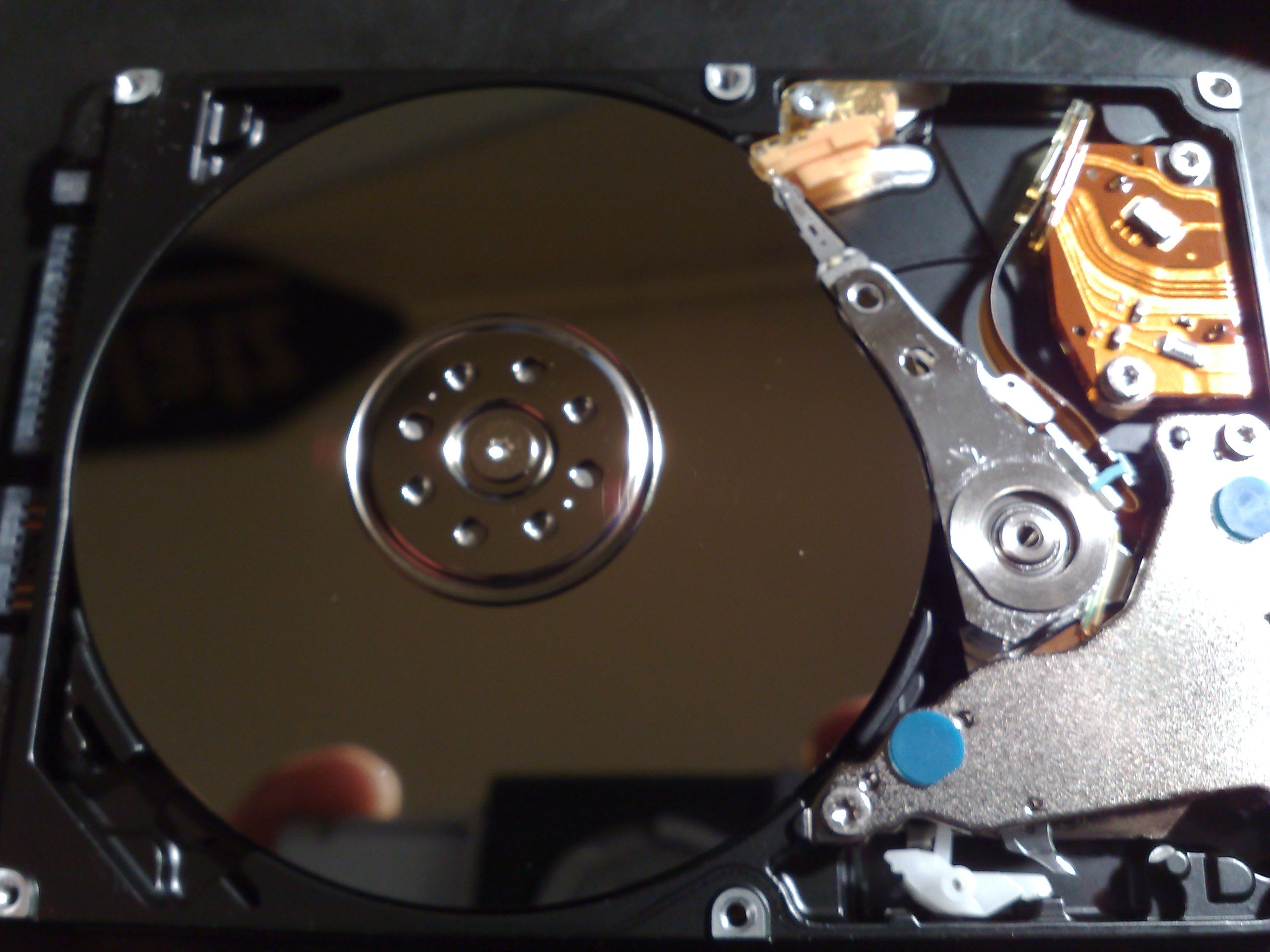

die drehen sich nämlich nicht :/ hab sie extra aufgemacht.. pl.jpg
Aufgemacht? Prima, der nächste Schritt ist dann sie in die Tonne zu kloppen und dich damit abzufinden daß die Daten weg sind ... :freak:

aufgemacht? Oh je... nachdem du keinen Reinraum hast würde ich sagen: das war's wahrscheinlich mit der Platte.
Mal ehrlich: frag doch bitte vor deinen ganzen Operationen nach! Und nicht erst danach...

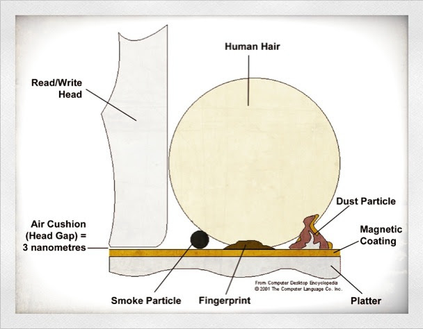

Die Wahrscheinlichkeit ist eben groß, dass das nicht gut gehen wird. Es ist eigentlich bekannt, dass man HDDs nicht in normalen Umgebungen öffnen sollte, da auch minimale Verunreinigungen bei den Geschwindigkeiten, die in der Platte herrschen, die Scheiben beschädigen können.
Klar bleibt dir jetzt nix anders mehr übrig. Aber ich hätte dann doch mehr Vertrauen zu den Leuten hier, als zu einem dämlichen Youtube Video.
Am Ende bist du halt der Angeschissene ;)

Was willst mir sonst sagen ? dass ich die Platte irgendwo einschicken soll für einige Hundert Eure ? Leute ... das ist der einzige Weg der in Frage kommt es selber zu versuchen .. das ist der Punkt und nichts weiter.. jetzt frage ich ob die Motoren und Platinen sich der Festplatten so unterscheiden bei 250GB und 320GB Versionen dass sie nicht kompatibel sind ? Weiss das jemand .. ?

missi, probiere es halt, wenn die Datenrettung beim Profi sowieso nicht in Frage kommt. Dann hast Du ja auch nichts zu verlieren, außer ein paar Euro für die Spenderplatte für die "Ersatzteile" und einigen Stunden Zeit. Aber bei der Platine würde ich schon eine von einem identischen Modell mit der gleichen Kapazität nehmen, denn wäre vielleicht auch der Motor noch mal angesprungen und das Öffnen unnötig gewesen.
