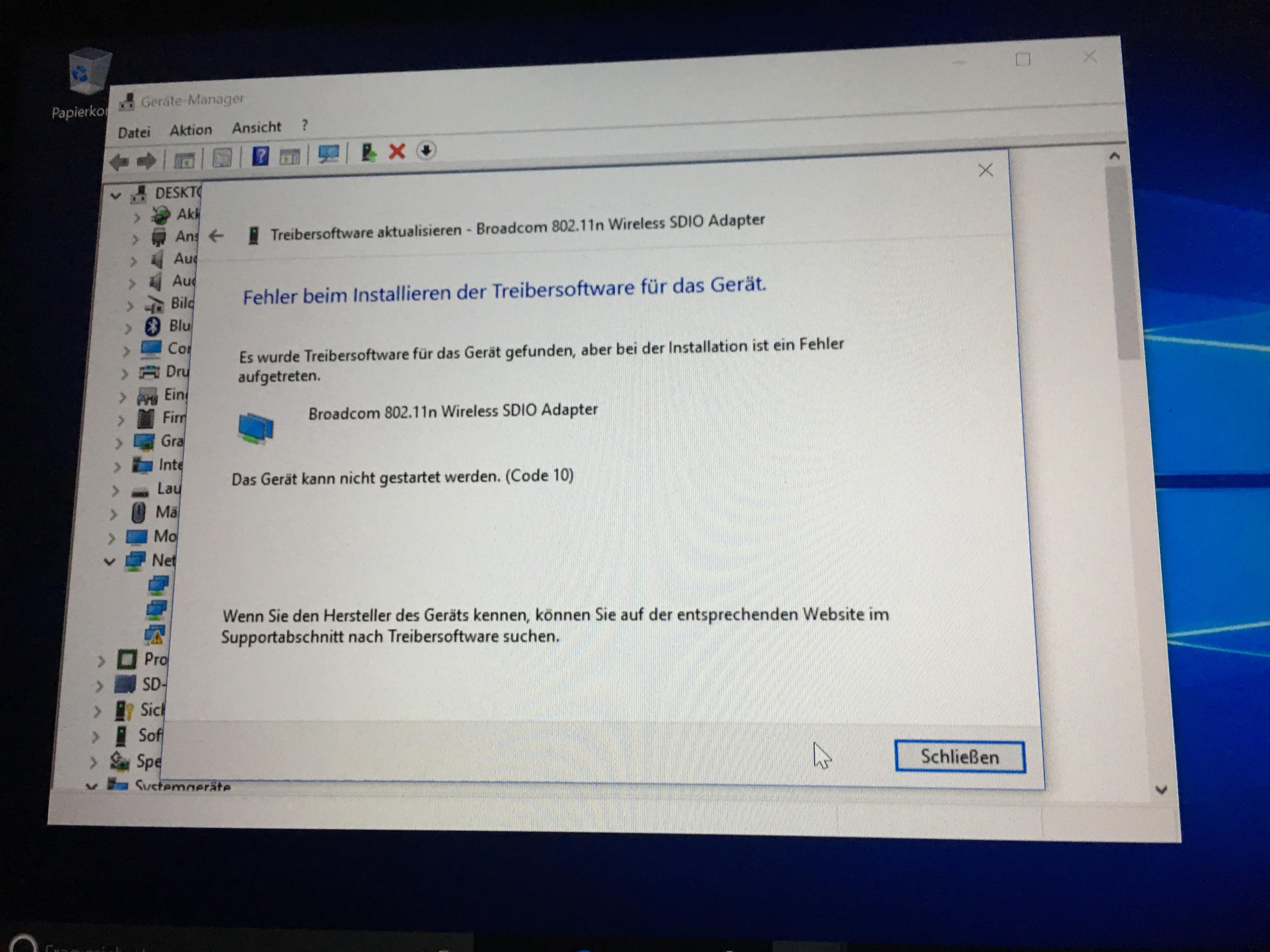

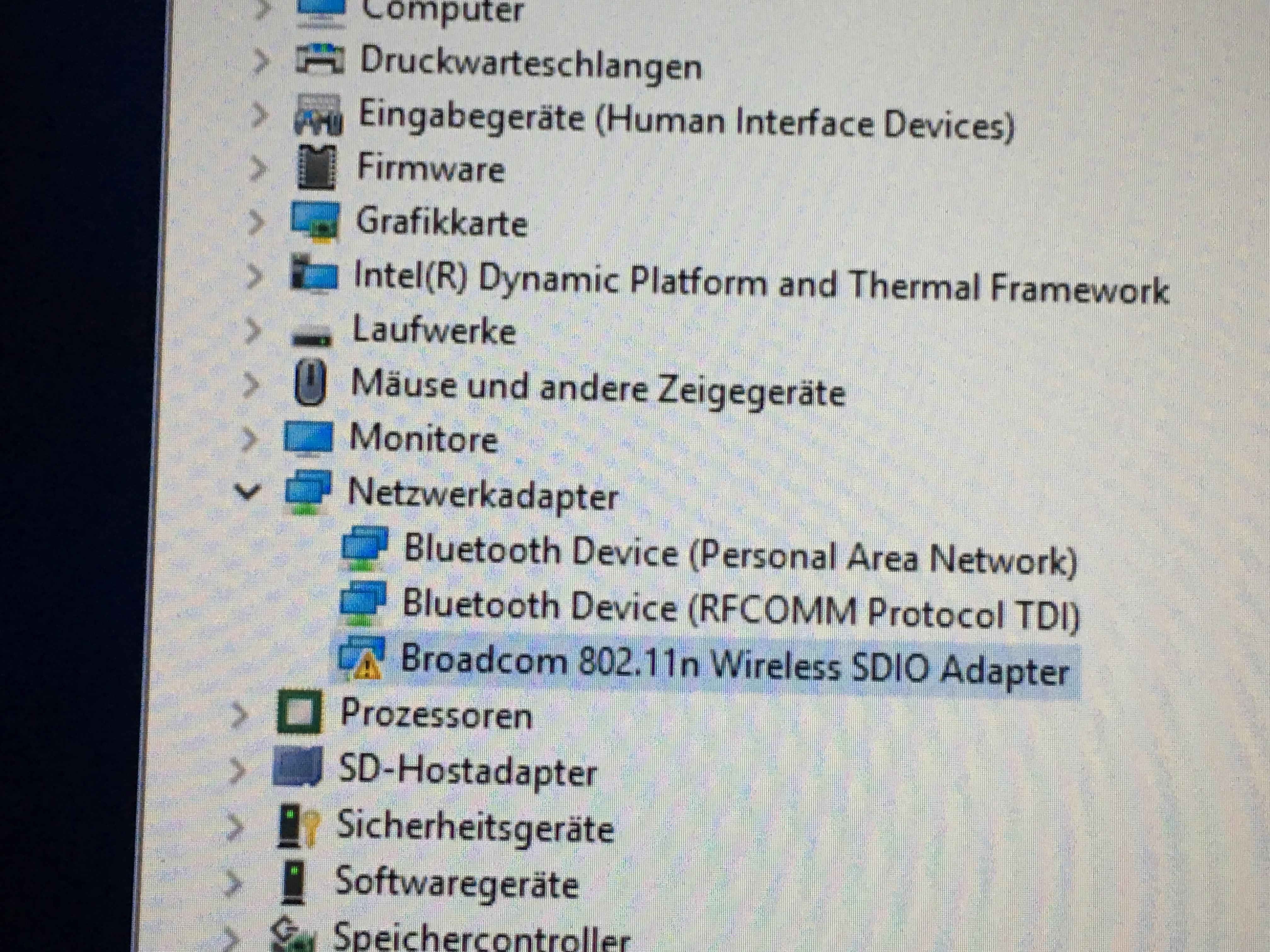

ich bin mittlerweile am verzweifeln. Habe für einen Bekannten bei seinem Trekstor Surfbook W2 Windows 10 neu instaliert. Anschließend das Windows-Treiberpaket von Trekstor geladen und installiert. Jedoch streikt das Wi-Fi-Modul mit der Fehlermeldung wie auf dem Foto zu sehen.
Habe gestern nun Windows 10 nochmals neu installiert und extra einen USB-to-RJ45-Adapter verwendet (Das Notebook selbst hat kein Ethernet) und die Treiber über Windows Update gezogen. Auch hier wieder das gleiche Problem.
Ich bekomme das WLAN-Modul einfach nicht zum laufen. Im originalen Auslieferungszustand funktionierte es natürlich einwandfrei.
Hat jemand einen Tipp, was ich noch machen/probieren könnte?

So habs nun mit der Suche nach der Hardware-ID versucht und einen Originaltreiber geladen (nachdem mir ca. 10 unseriöse "Treiber-Webpages" irgendwelche Driver-Updater andrehen wollen.)
--> Problem bleibt das Gleiche. Es will einfach nicht laufen, weder mit den Treibern von Trekstor noch mit den Windowstreibern und auch nicht mit den Originaltreibern.
Hab gestern außerdem testweise Win 8.1 installiert, ob es vl. an Win 10 liegt. Da findet aber Windows-Update garkeinen Treiber und das Trekstorpaket / der Originaltreiber gehen nicht für 8.1.
Werd heute testweise mal Ubuntu installieren um zu prüfen, ob der Wi-Fi-Controller überhaupt noch geht.
Ansonsten bleibt wohl nur der Anruf bei Trekstor, oder hat noch wer Ideen?
