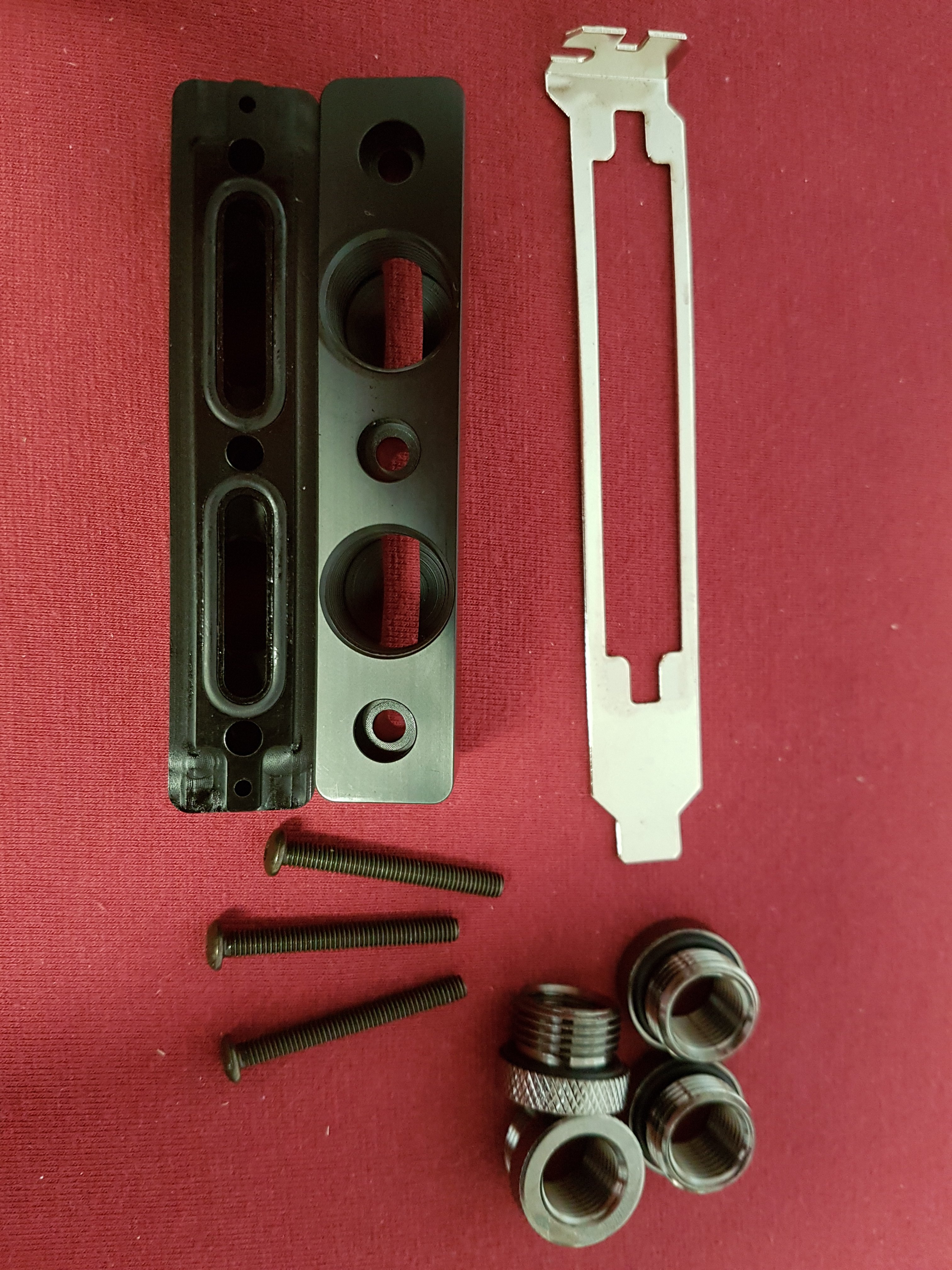

Zwei Sets Schnellkupplung brauchst du, plus eine Durchführung.
Ich habe ein sehr ähnliches Setup.
Durchführung z.B. die Alphacool HF 38 Slotblende Panama

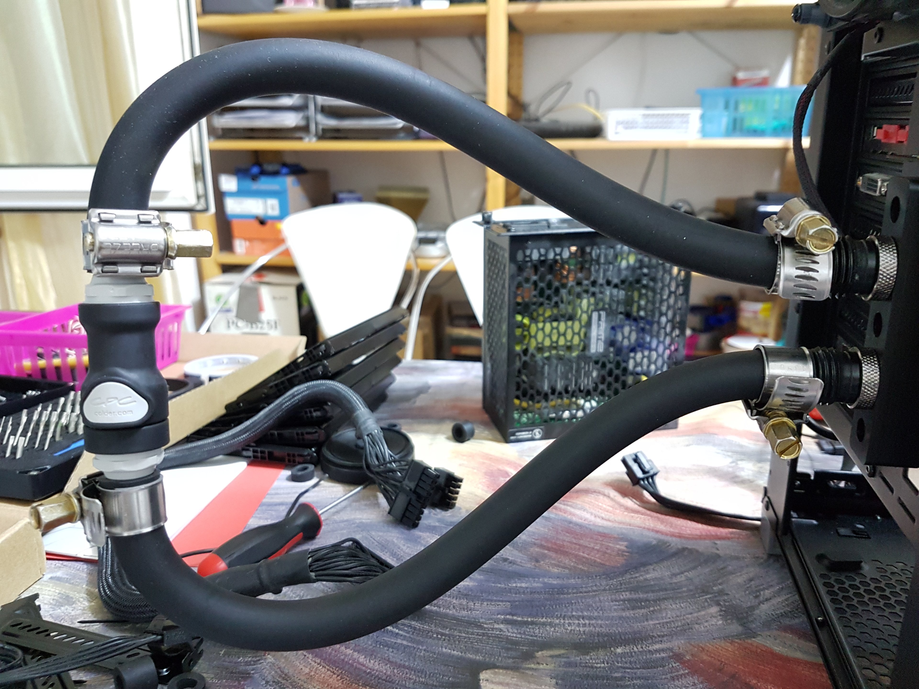

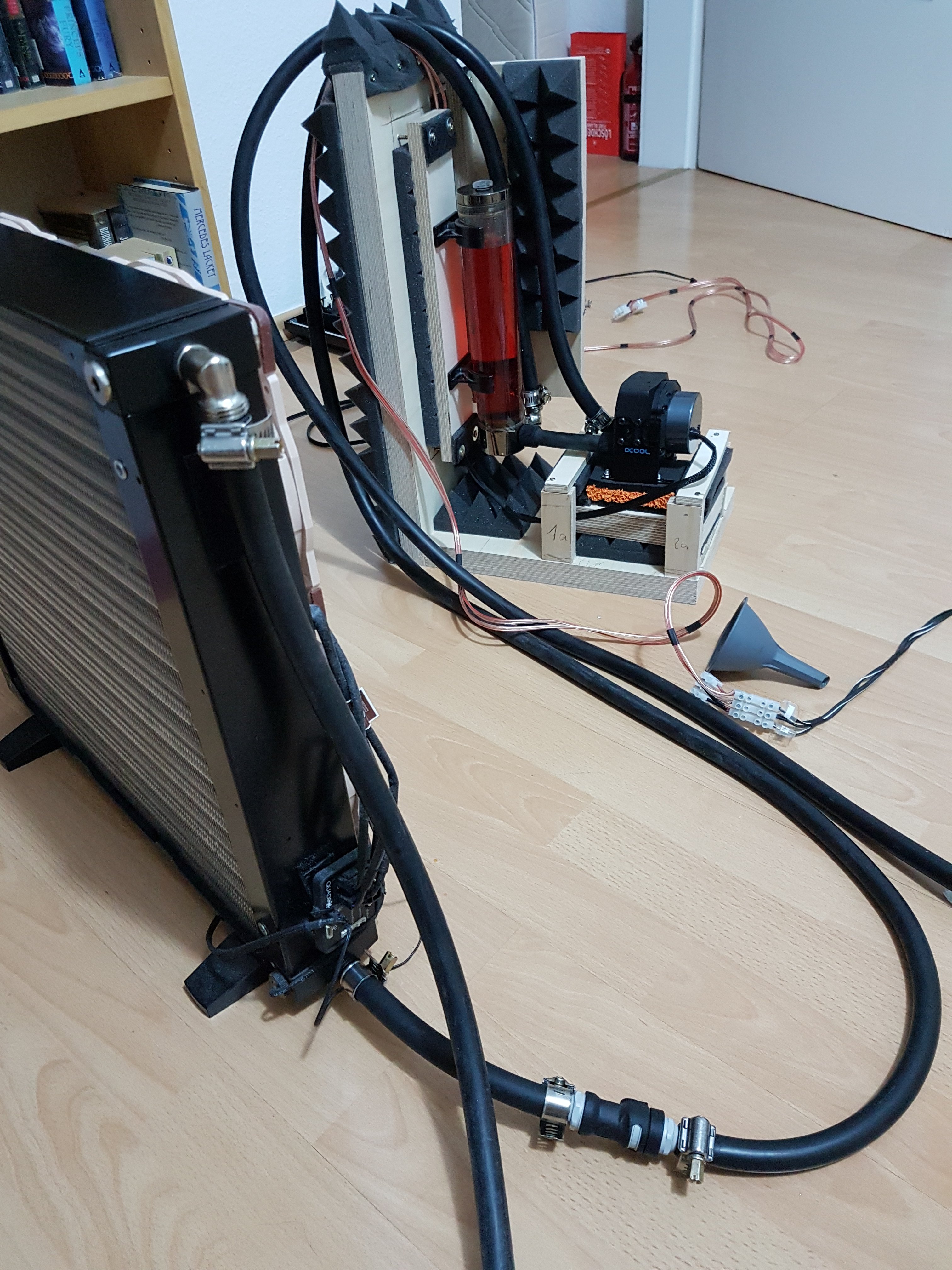

Die externen Komponenten kannste dann mit der Schnellkupplung dranhängen, wie hier exemplarisch:
Wenn man's so macht wie ich kann man das Gehäuse auch autark betreiben wenn's notwendig ist - dann sind halt derweil die Temperaturen und Drehzahlen was höher:
Man sieht auch, dass ich mich für die externen Verbindungen entschlossen hatte, alles mit Schlauchschnellen fest zu zurren. Wirklich notwendig ist das nicht, aber wenigstens kann ich mir sicher sein, dass sich nichts ablöst falls sich mal ein Schlauch irgendwo festhängt und dann versehentlich kräftig dran gezogen wird.

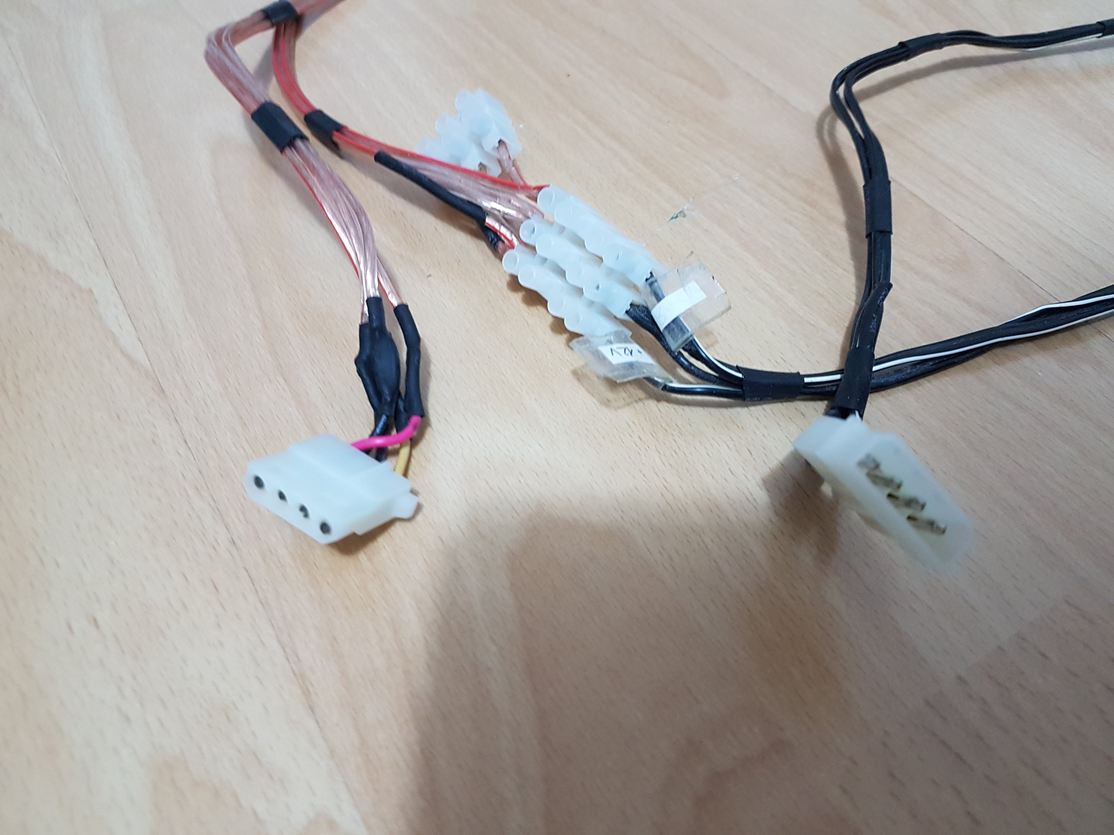

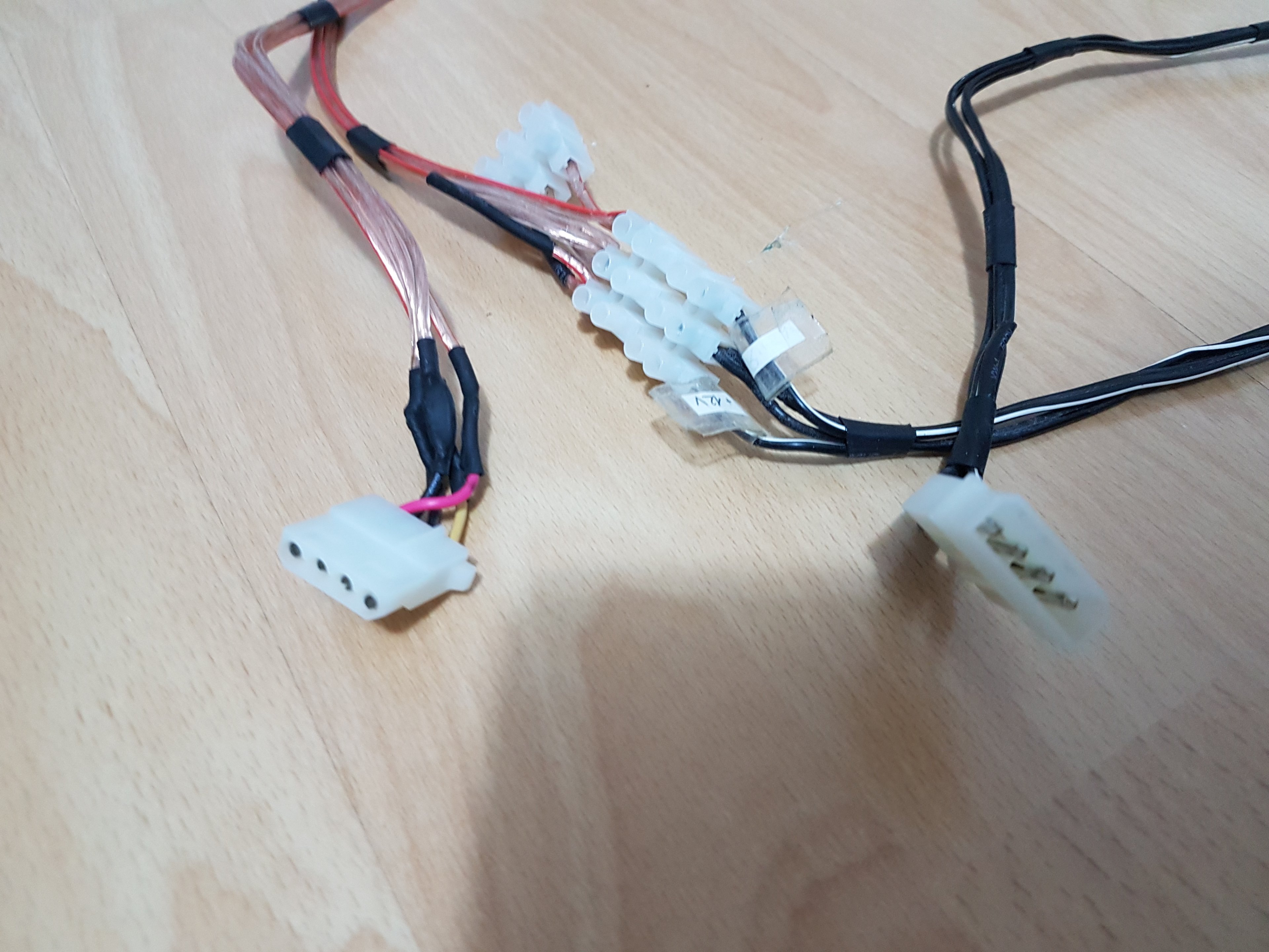

Lüftersteuerung für die externen Komponenten - ich hatte mich entschlossen, die Stromversorgung nach extern zu erweitern und dann die Lüftersteuerung mit einer Aqua Computer Quadro anhand der Wassertemperatur (mittels Temperatursensor) zu machen.
Alternativ halt einfach eine 4-Pin Lüfter Verlängerung raus verlegen oder die Lüfter extern mit 5/7/12V anschließen.
Nur bei den Verlängerungen darauf achten, dass man nicht durch einen 'oops' Moment einen Kurzschluss erzeugen kann.
Die von mir verwendeten QDCs kannst du leider nicht mehr kaufen, die EK-QDCs sind EOL.
Die sind baugleich mit CPC NS4, aber waren bei EK 'günstig' im Set mit einfachen Schlauchschellen zu bekommen.
('Günstig' waren immernoch 20€)
