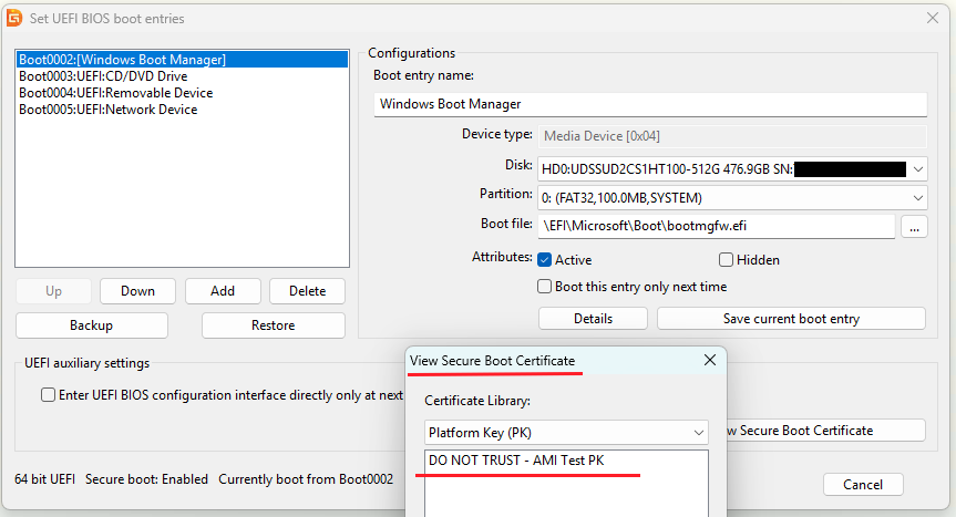

Vor 2 Wochen habe ich mir einen BMAX B4 Turbo Mini-PC mit Windows 11 gekauft. Die Hardware (N150, 16 GB, 512 GB SSD) ist für meine Zwecke eigentlich gut geeignet (denn ich bin kein Spieler) und sie war recht günstig. Allerdings erschien mir die Firmware und Software nach der ersten Prüfung nicht sicher genug zu sein, um damit ins Internet zu gehen. Das Secure Boot des Bios vertraut auf den AMI Test Platform Key "DO NOT TRUST" und auch ein Treiber für Trusted Execution wurde nicht mit geliefert (unknown device: ACPI\INTC1025\2&DABA3FF&0 = Intel TXT Authenticated Code Module).
Desweiteren konnte kein Defender Offline Scan ausgeführt werden. Nach dem Neustart des Systems und dem Öffnen des Scan-Bildschirms wurde der Defender sofort abgebrochen und Smart-Recovery erschien, oder vom USB-Stick gestartet, fror der Defender schon vor dem Scannen ein. Das lies bei mir den Verdacht auf eine mögliche Bios-Infektion mit einem Trojaner aufkommen, denn auch der Avira Rescue Scan startete nicht, weil angeblich nur eine 800x600 Auflösung vom Ubuntu-Treiber unterstützt wurde.
Nach einer Windows 11 Repair-Installation, die auch eine neue Recovery-Partition anlegte und dem Bereinigen des Systems, dh. Entfernen der alten Windows-Reste, konnte Defender Offline jetzt erfolgreich nach dem Neustart ausgeführt werden, scannte allerdings nur bis ca. 91 %. Die BMAX Recovery und Smart-Recovery Partitionen habe ich entfernt. Trotzdem blieb immer noch der Verdacht des verseuchten Bios.
Mit den AMI Firmware Utilities für Windows habe ich dann das Bios Rom v1.1_256, release 5.27 in einer 10 MB großen Datei gespeichert und zu Virus Total hochgeladen. Die 62 Scanner dort konnten allerdings nichts verdächtiges finden. Es gab aber eine Warung: "Contains a fully-fledged Windows executable, could be an indication of malware implanting."
Aufgrund dieser Warnung habe ich die Bios-Datei, die laut Defender ca. 470 Files enthält, mit Hilfe von 7zip in ein Unterverzeichnis extrahiert und nach dieser ausführbaren Datei gesucht. Bei der Suche nach Hex $4D5A = "MZ" am Anfang waren fast alle gefundenen Dateien vom Typ ".EFI", nur eine ".RAW" und eine ".DLL" oder ".EXE", aber mit einer anderen Endung: "3.380B6B4F", die mir dann im Hex-Viewer verdächtig erschien. Deshalb habe ich diese Datei in eine ".DLL" umbenannt und nochmals zu Virus Total hochgeladen, aber 73 Scanner fanden wieder nichts.
Dann gab es bei Virus Total aber noch 3 Sandbox-Scanner, die das Verhalten dieser Datei bei ihrer Ausführung genau analysierten. Zwei waren schon nach kurzer Zeit fertig, fanden aber nur eine Telemetrie-DNS darin. Der dritte Sandbox-Scanner schien mir zunächst abgestürzt zu sein, denn er wurde einfach nicht fertig mit seiner Untersuchung. Einige Stunden später lag dann aber doch ein Ergebnis unter "Behavior" vor, was mir sehr nach dem gesuchten Trojaner aussieht oder was meinen die Malware-Experten hier dazu?

Also, mal das ganze auf die Realität runtergebrochen:
Nagelneue CPU-Plattform -> Deshalb auch Probleme mit der Linux-unterstützung, damit ist der Punkt schon mal erledigt:

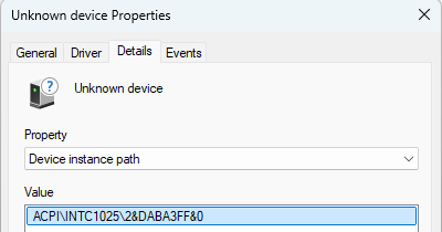

Dann musst halt schauen, dass du den Treiber von Intel installierst.
Zum Rest: DO NOT TRUST heißt lediglich, dass es sich um eine Selbstzertifizierung handelt. Das sagt überhaupt nichts darüber aus, dass etwas nicht passen würde. Der Aussteller des Zertifikats ist eben dem Tool das du benutzt nicht bekannt. So ein typischer Fall wie "wer viel misst, misst Mist".
Man sollte halt, wenn man ein Tool benutzt um irgendwas zu prüfen, auch wissen, was man eigentlich prüft und was man als Ergebnis erwartet.
Wenn der Computer jetzt absolut verseucht wäre und ausgibt "TRUST ME BRO", dann wäre das für dich wahrscheinlich okay, obwohl es genau so wenig aussaugt aber sich besser anfühlt?
Dass deine erste Installation nicht stabil lief, würde ich auch auf die neue Hardware schieben und darauf, dass du offensichtlich nicht alle Treiber und Chipsatz und Co installiert hast. Sieht man ja im Gerätemanager.
Ich hab echt keinen Schimmer wie man hier einen "BIOS-Trojaner" zusammenfanatasieren kann. Wenn du eine Plattform hättest, bei der dir sowas untergejubelt wird, dann kannst du ziemlich sicher sein, dass du es nicht bemerkst und schon gar nicht so vermeintlich offensichtlich.
Du konstruiertst hier einfach etwas, was nicht da ist.

Wo finde ich den fehlenden Treiber für Trusted Execution ganz genau?
https://www.binarly.io/blog/pkfail-untrusted-platform-keys-undermine-secure-boot-on-uefi-ecosystem
Hm... Googlen und dann einfach bei Intel die entsprechende Hilfe nutzen oder deren Support anschreiben?
Ansonsten anhand der hardware-ID wo anders runterladen, scheint ein Intel Serial irgendwas Treiber zu sein:
https://www.dell.com/support/home/de-de/drivers/driversdetails?driverid=20dw6
https://support.lenovo.com/ee/en/do...or-later-ideacentre-aio-3-24irh9-aio-3-27irh9

Chinasysteme kommen auffällig oft mit PKfail Lücke (das Do not trust Zertifikat) zum Kunden. Hier könnte @rg88 vielleicht selbst recherchieren. Das ist hier nämlich nicht das Thema. PKfail ist dein Stichwort. PKfail kann man als Backdoor betrachten die zur Secureboot Umgehung genutzt werden kann. Ebenfalls Auffällig ist das häufige Vorkommen von LOGOfail.
Die Hersteller die ich bisher dazu kontaktiert habe, beheben diesen Umstand nicht, auch nach mehreren Uefi Revisionen findet sich die Lücke weiterhin.
Ich finde man kann hier nicht von Fantasien oder Verschwörungstheorie abzutun wird der Thematik und dem TE nicht gerecht.
Zu der Windows Executeable: hier wird schwierig eine Einschätzung abzugeben. Sogut wie jedes UEFI/BIOS wird dahingehend angemeckert werden. Ohne forensische Untersuchung ist das schwer einzuordnen.
Denke auch dass man halt nicht jedem UEFI System mehr so blind vertauen darf wie früher den "alten" BIOS Systemen - das halt schon verrückt. Das einfach alles plattmachen und neu installieren ist nicht mehr ganz so die Lösung für alles.
