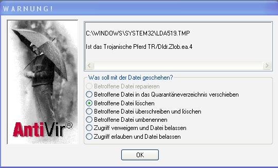

wenn ich meinen computer starte etc. blabla bekomme ich die tolle meldung von antivir:
"C\windows\system32\lda519.tmp ist das trojanische pferd TR/Dldr.Zlob.ea.4 "
reparieren kann ich nicht auswählen und nach dem löschen kommt sie immer wieder. da ich wie gesagt schon gegoogled hab bin ich zu keinem ergebnis gekommen. kann mir jemand bitte helfen? bild von der meldung ist im anhang.
Großes Dankeschöön im Voraus !

Hast du schon einmal eine komplette Prüfung deines Systems mit AntiVir vorgenommen? Also mit dem Hauptprogramm bzw. dem Luke Filewalker
Du solltest nicht "bereinigen" oder reparieren, sondern "löschen".
Als erstes bring Deinen Virenschutz mal auf den allerneuesten Stand und lass durchlaufen.
Fall es nichts nützt, versuche es (hier im Downloadbereich erhältlich) mal mit "stinger 2.5.9."
Findet der auch nichts, gehe zu:
www.bitdefender.de
und mache einen kostenlosen onlinescan aller Laufwerke.

1) Lösche sämtliche *.tmp Files. Nimm hierzu das Clear-Prog und wähle 'Alles löschen'. Löschvorgänge 'bei deaktivierter Systemwiederherstellung und im abgesicherten Modus' vornehmen.
2) Virenscanner aktuallisieren (Tagesaktuell) und einen Scan 'jeder' Datei machen. Zur Verifizierung einen eScan machen >Anleitung<. Befallene Daten notieren, beenden und löschen.
3) Um festzustellen was alles auf I-Net zugreift ein HiJackThis Log >Anleitung< machen und auswerten >Klick mich<. Ggf. kannst Du das Log auch hier als *.txt Datei dranhängen
Da Du AntiVir benutzt kann es sich auch um einen Fehlalarm handeln.

Hmm, wie will ein Programm (= Virenscanner) eine Datei (= *.tmp), die von einem anderen Programm (= Virus) benutzt wird, löschen können? Dein Lösungsansatz ist mit Verlaub nicht richtig. Wie 'don-pendecho' bemerkte bist Du infiziert.
Führe als erstes ein HiJackThis Log/ Auswertung durch um herauszufinden, was auf das I-Net zugreift. Eine Anleitung dazu habe ich Dir oben verlinkt. Du must die Virendateien finden, beenden und löschen sowie die Registryeinträge des Virus löschen.
Um den Virus handelt es sich um Einen welcher Code nachlädt. Es könnte also noch schlimmer werden. >Klick mich<
Oder eben das System neu aufsetzen.
ok danke erstmal für eure hilfe. habe vorhin stinger laufen lassen und er hat nix gefunden. mach grad den online scan. mal sehen was da kommt. ansonsten werd ich mich nachher nochmal melden.
ok, habe nun erfolgreich den online-scan durchgeführt. laut dem bericht hat er alle einträge gelöscht. habe nach einem neustart nocheinmal antivir laufen lassen und hat ebenfalls nichts gefunden. schätze bin ihn los. nochmal danke an alle !:cool_alt:
