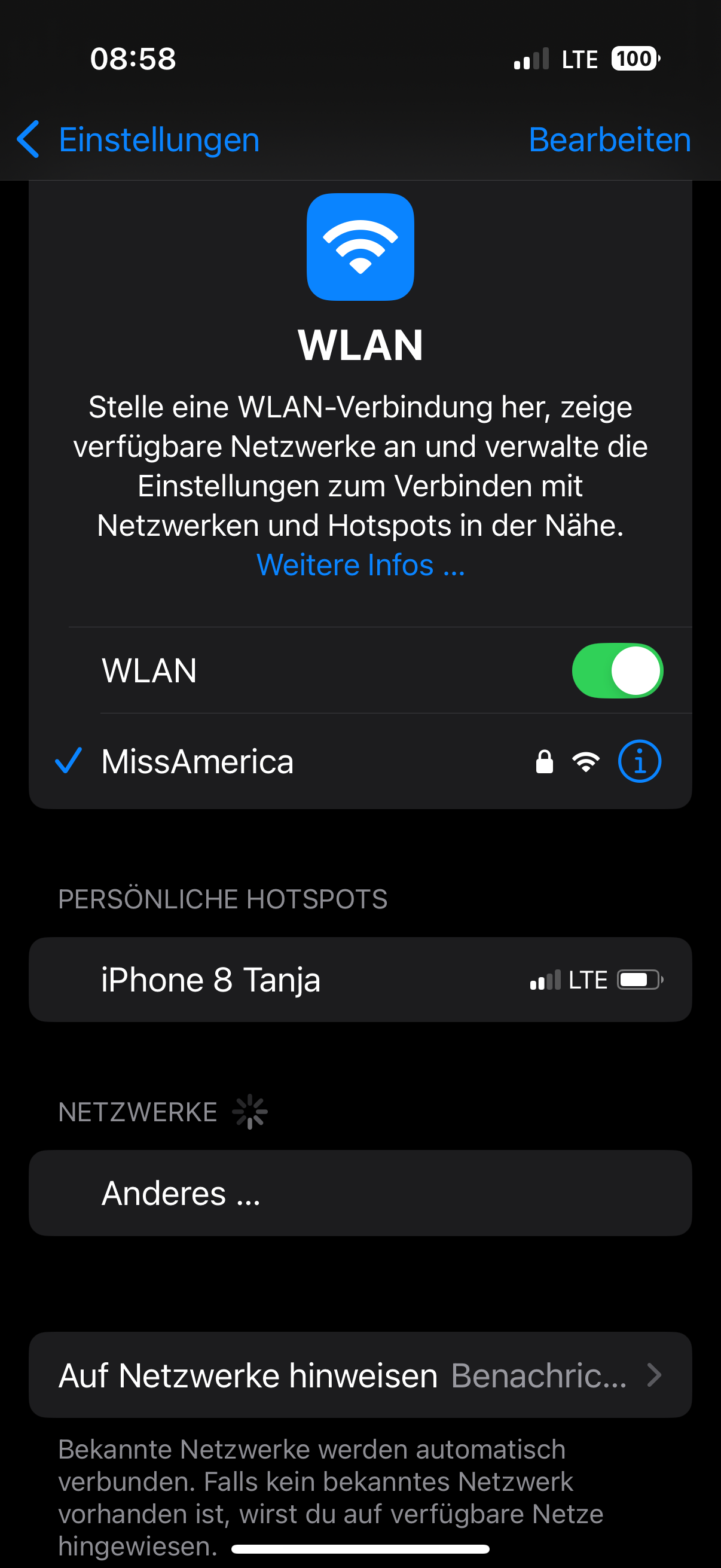

Also was ich jetzt mit Sicherheit sagen kann ist… dass im Og ganz normal die Ip Adressen vergeben werden, allerdings nich im eg aber im auf wieder. Deswegen loggg sich auch keines meiner Geräte im EG ins Netz ein, aber wieso
Der Router ist genau gesagt eine 6890 lte, selbst wenn ich unmittelbar neben dem Router stehe loggt sich das mobil Telefon nicht ein

Das Handy loggt sich ein… aber die op- Adresse stimmt nicht und manuell kann ich aber auch nicht…

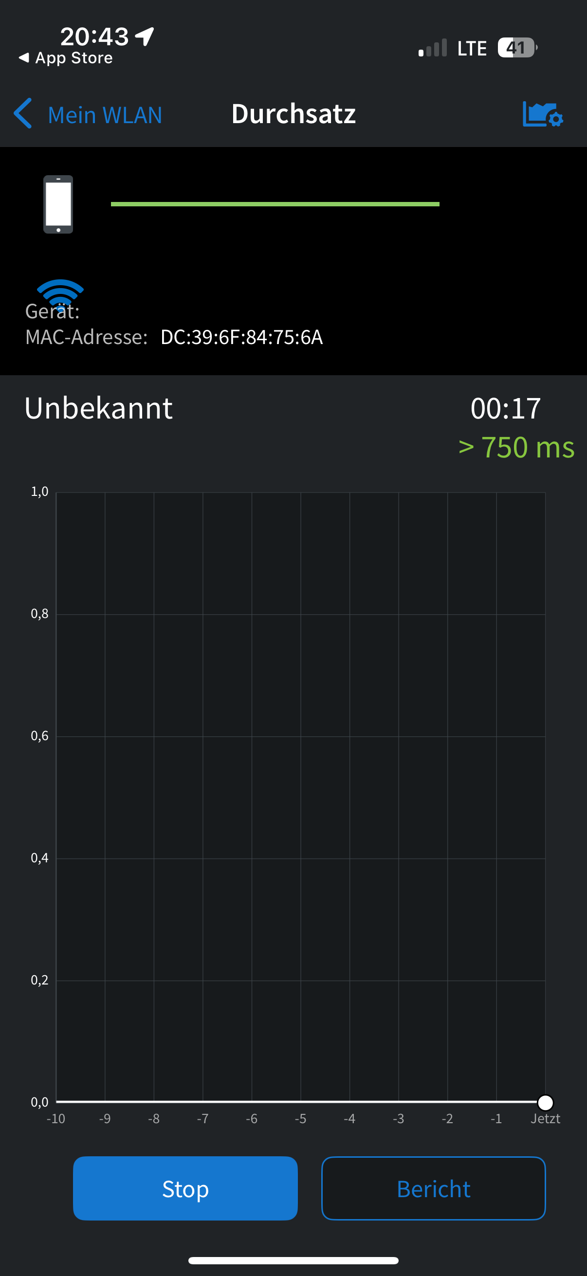

Witzigerweise habe ich direkt neben der FB in Gästeklo Empfang.. gehe ich aus dem Raum raus ist er wieder weg… 50cm und alles ging mal einwandfrei ich habe nicht wirklich etwas geändert

Welche IP-Adresse bekommst Du genau? Sinnvoll wäre auch, wenn Du uns die Mesh-Übersicht ← Heimnetz ← fritz.box als Screenshot geben könntest.
