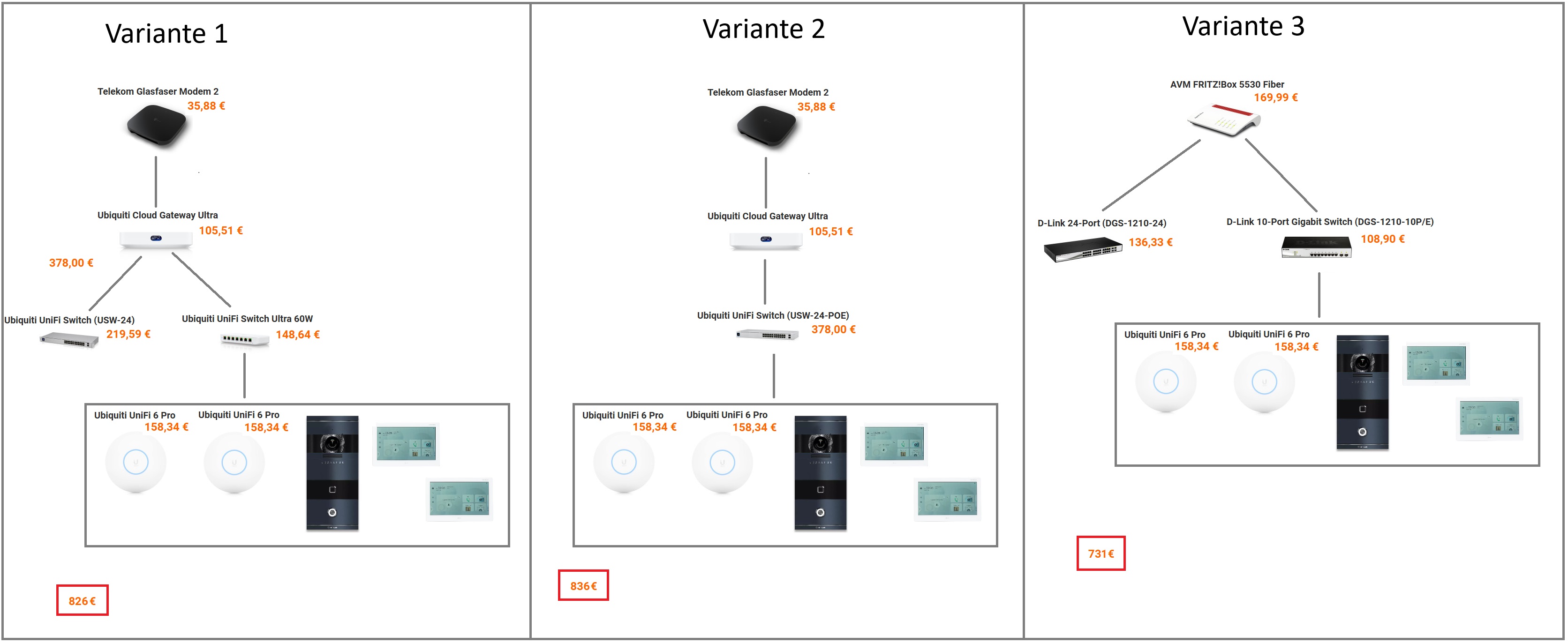

Das sind bisher meine (fanless) Varianten/Ideen.
Preislich gibt sich das bei Neukauf gar nicht mal so viel. Der Gebrauchtmarkt ist bei D-Link natürlich interessanter. Da ich noch gute 2-3 Monate Zeit habe, kann ich den Gebrauchtmarkt natürlich noch etwas beobachten, ich muss also nicht jetzt sofort kaufen.
Spricht etwas gegen eine der Varianten?
Mir gefällt Variante 2 eigentlich am besten. Alles aus einem Haus und der POE Switch bietet im Vergleich zu den anderen Varianten 95w - statt 60w. So hätte ich für zukünftige POE-Geräte noch Reserven.
Variante 3:
Statt der FRITZ!Box 5530 Fiber würde ich ein gebrauchtes Glasfaser-Modem plus gebrauchte FRITZ!Box 7520 nehmen, denn die FRITZ!Box 5530 Fiber basiert mit MIPS noch auf einer veraltetet Hardware-Architektur und ist deswegen bei eingehendem VPN echt lahm. Die macht also nur dann Sin wenn Du kein VPN nutzt aber unbedingt Fiber1000 buchen willst. Bei den WLAN-Punkten würde ich nicht mit Wi-Fi 6 rechnen, folglich reicht auch Wi-Fi 5 und dann irgendwas von D-Link DAP gebraucht.
Variante 2/1:
Den Cloud Gateway vielleicht gebraucht? Die Tage endet eine eBay-Auktion … Wobei die Liefersituation bei den Händlern aktuell besser zu sein scheint. Aber 106 € bekommst Du neu nicht hin, finde nur 117 € inklusive Versand. Gebraucht war das Beste bei 87 €.
Reaktionen: makstower
