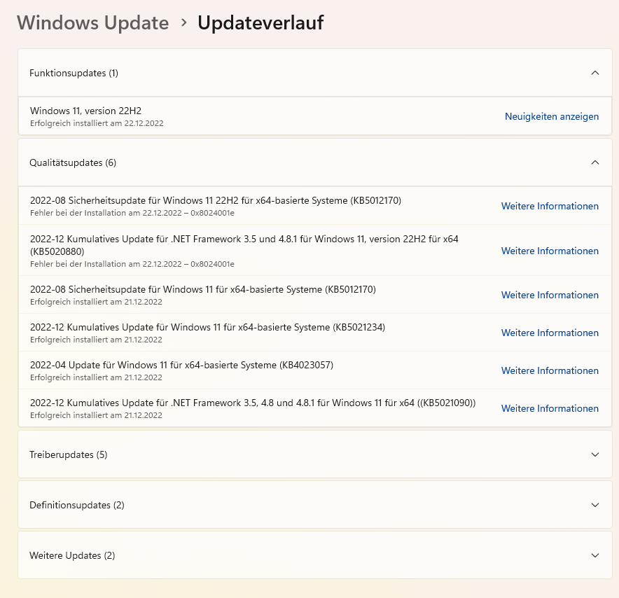

ich hatte seit einiger Zeit Probleme mit Windows Updates die immer bei 0% blieben und ich hab die Ursachen bis jetzt nicht gefunden. Also hab ich gestern einen clean install gemacht und die Updates installiert die mir vorgeschlagen wurden und diese wurden ohne Probleme installiert. Als dann mir der Update „Windows 11 22H2“ vorgeschlagen wurde und ich diese installiert hab und anschließend den Rechner neugestartet hab, schlug er mir 2 Updates vor eine kumulative und eine security oder sowas. Und zaack das gleiche Problem wieder bleibt bei 0% und komischerweise als ich bei Update Verlauf reingeschaut hab, stannte da das diese 2 Updates erfolgreich installiert wurden obwohl da noch 0% stannte.

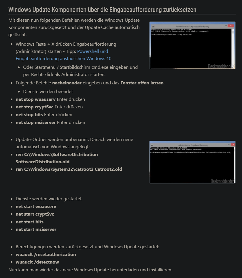

CMD als Administrator starten und eingeben:
del /F /S /Q "C:\Windows\SoftwareDistribution\*
Enter drücken.
Windows neu starten.
Falls das nicht funktioniert musst du leider den längeren Weg gehen.
https://www.deskmodder.de/wiki/index.php?title=Update_Cache_leeren_Windows_10
Nicht irritieren lassen weil dort Windows 10 steht.
Ist bei Windows 11 genau gleich.

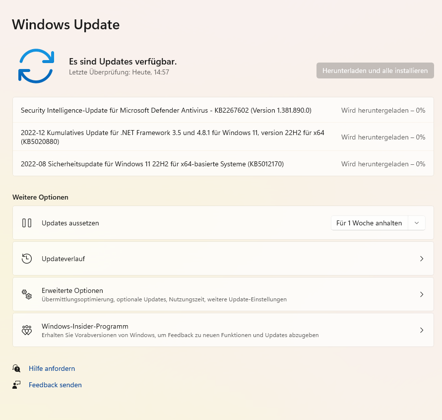

schaut euch diese 2 bilder an. Obwohl da steht das die beiden erfolgreich installiert wurden, steht da immernoch 0%

und jetzt nach diesen befehlsdatei was @Snoop7676 geschickt hat
