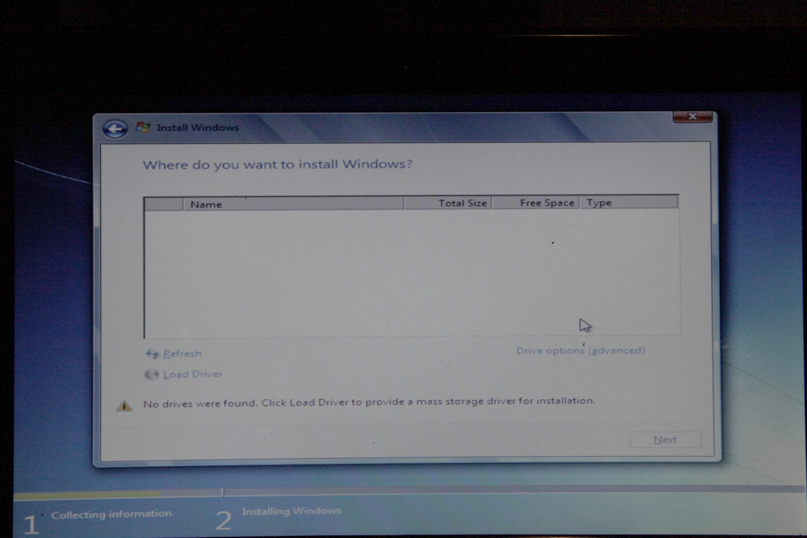

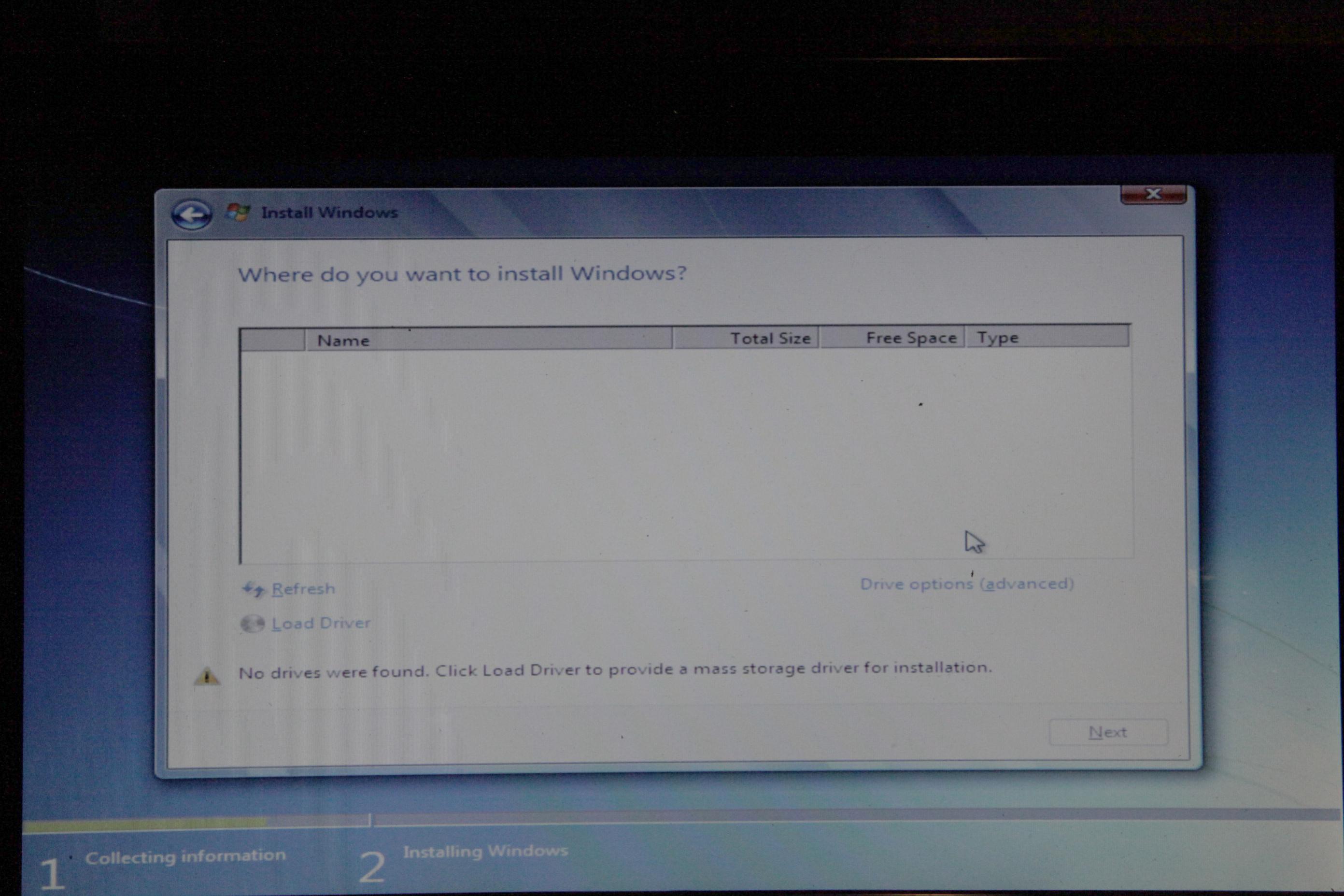

Der USB Stick war nun drin,laptop gestartet,bis zum setup gekommen

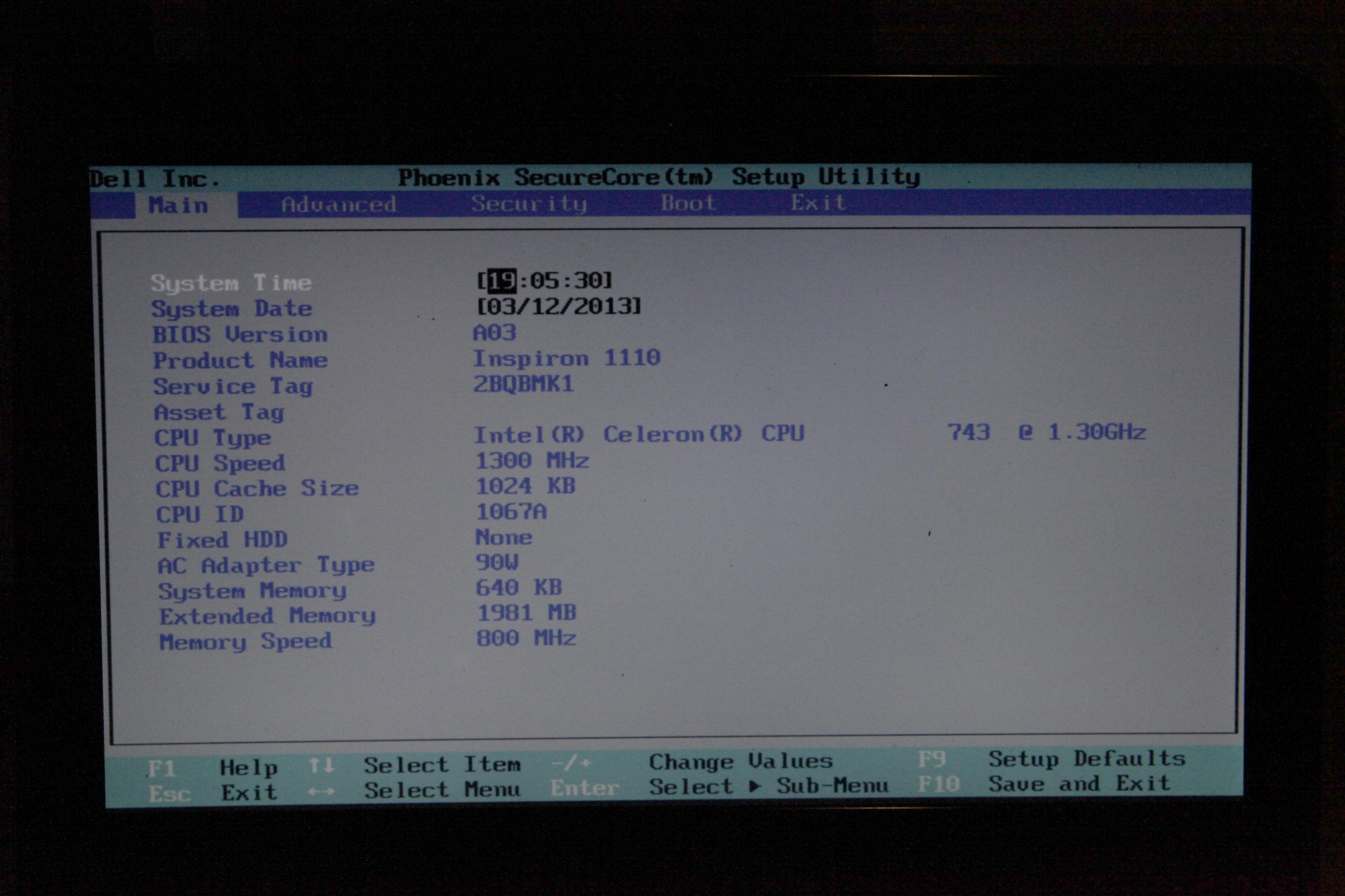

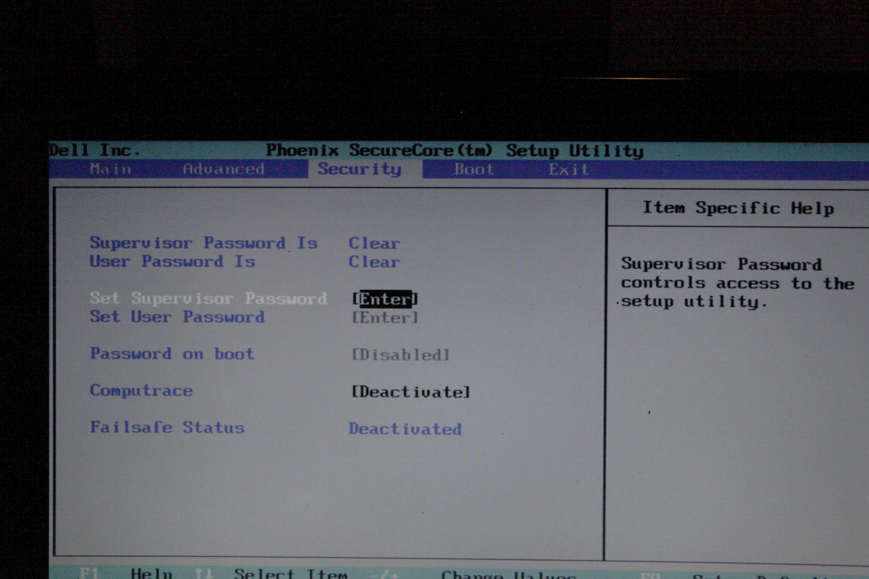

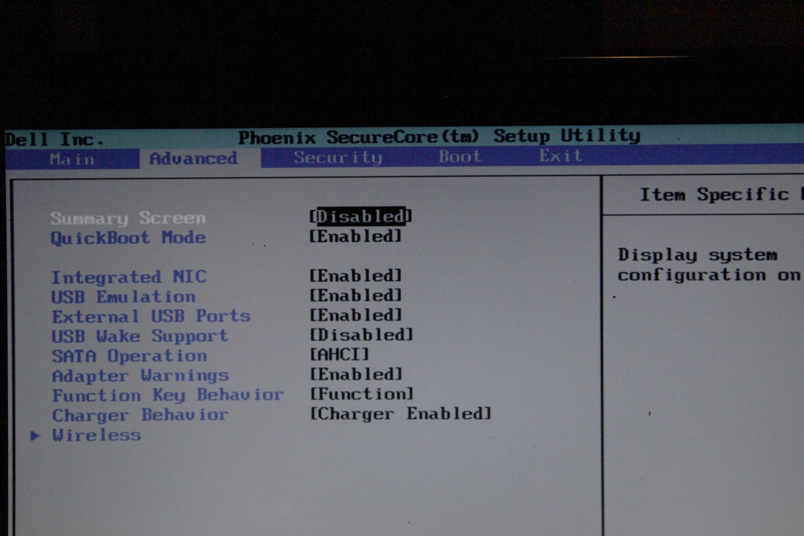

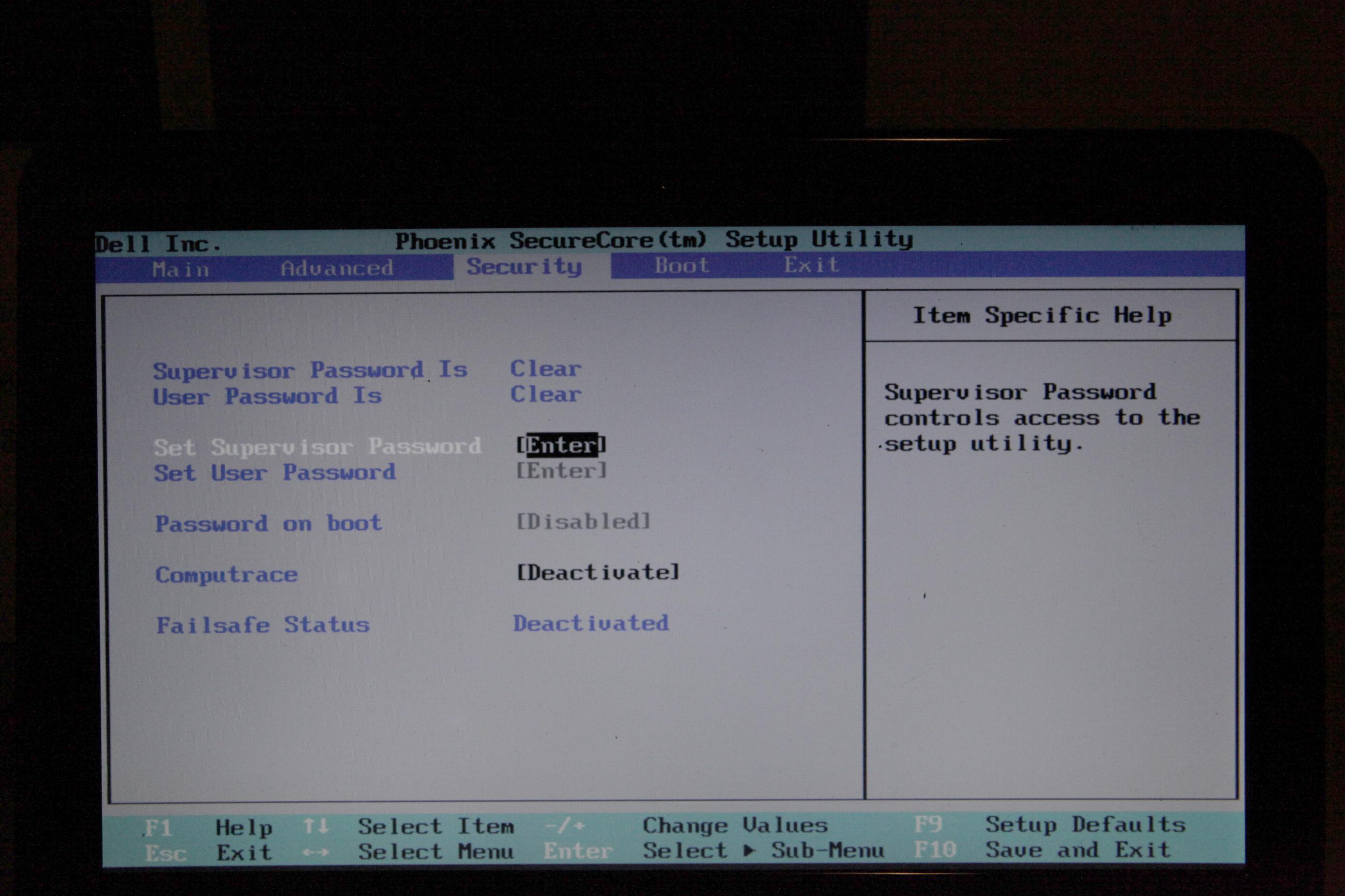

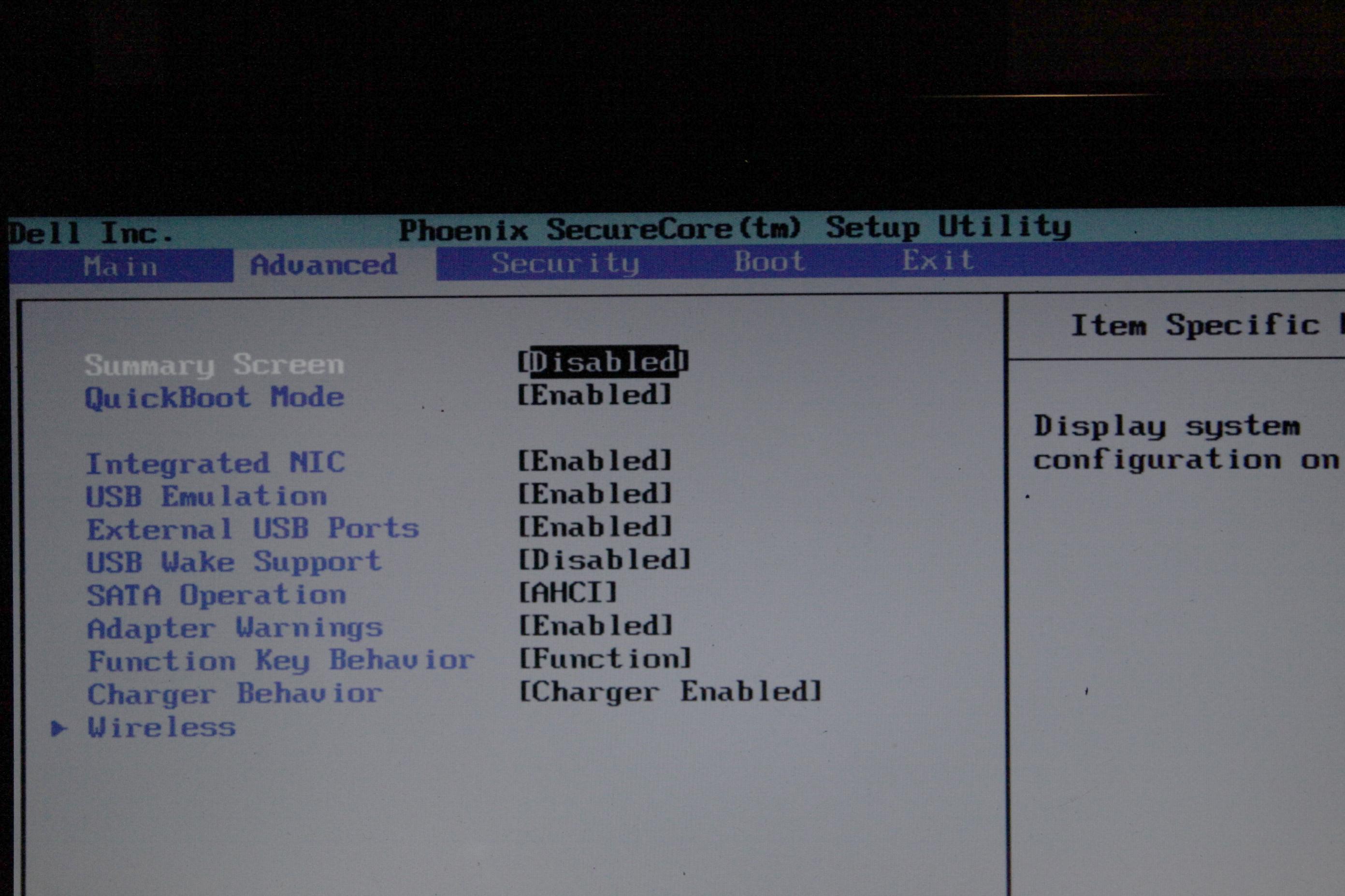

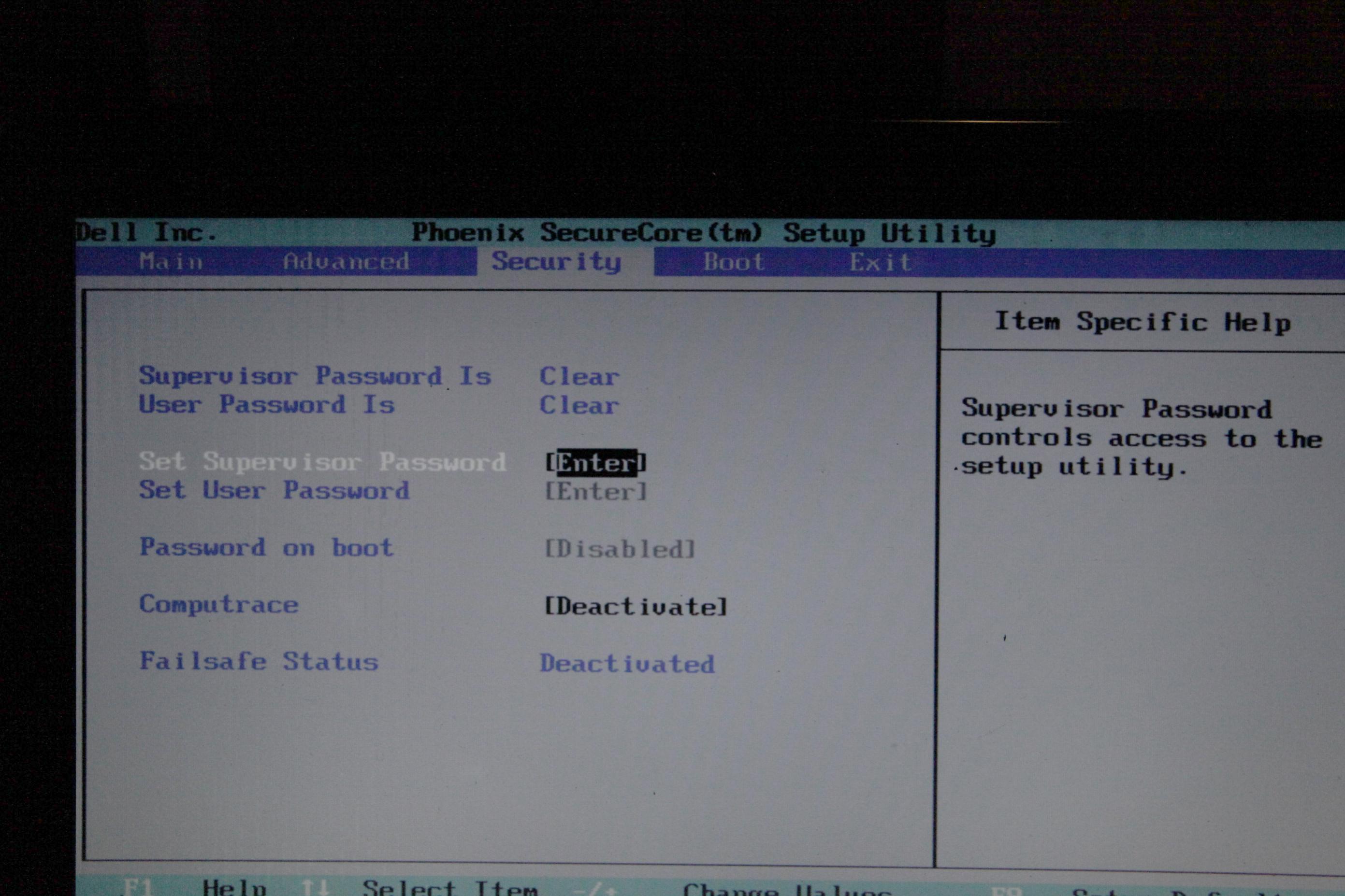

später schaute ich in Bios nach,fand allerdings nichts was mir helfen könnte.

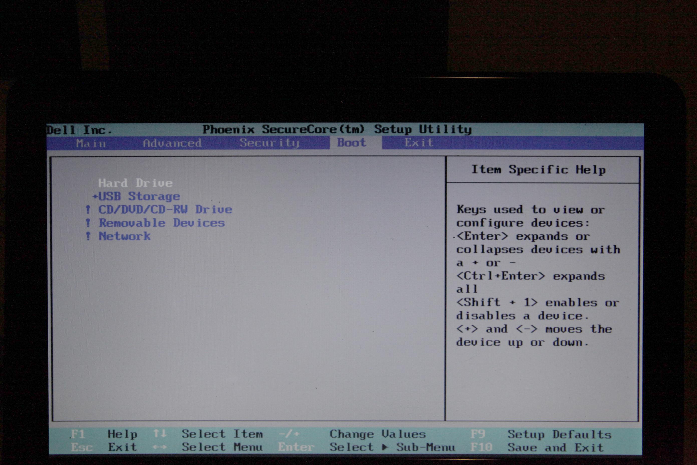

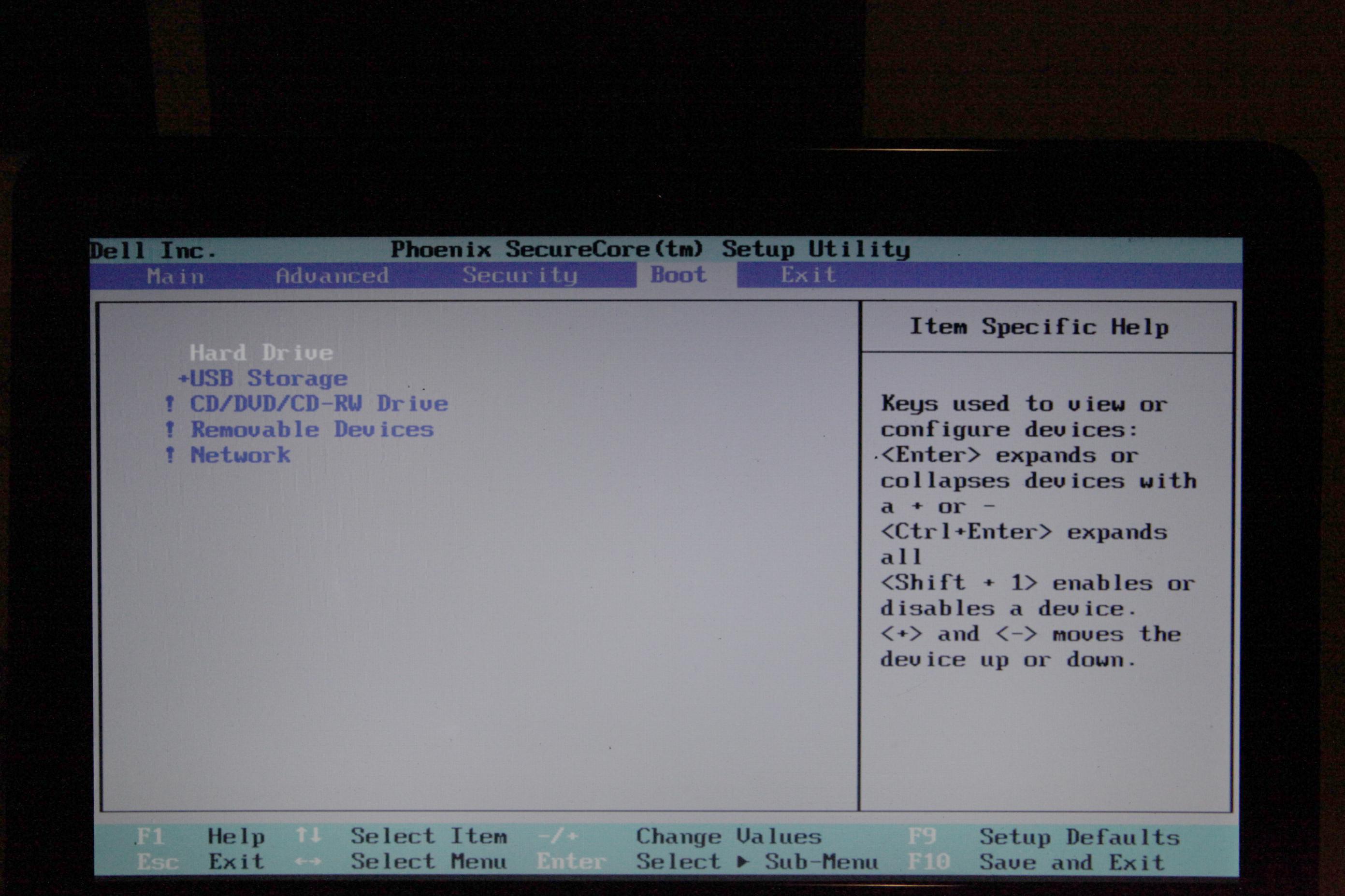

auch bootreihenfolge ging komischerweise nicht,höchstens abschalten(siehe bilder anhang)
in prinzip ladet er die treiber nicht hoch und kann so nicht windows 7 installieren,habe mit diesem stick auch andere PCs installiert ohne probleme...allerdings bei diesem laptop passiert mir zum erstenmal,fehlt den laptop bestimmte treiber?

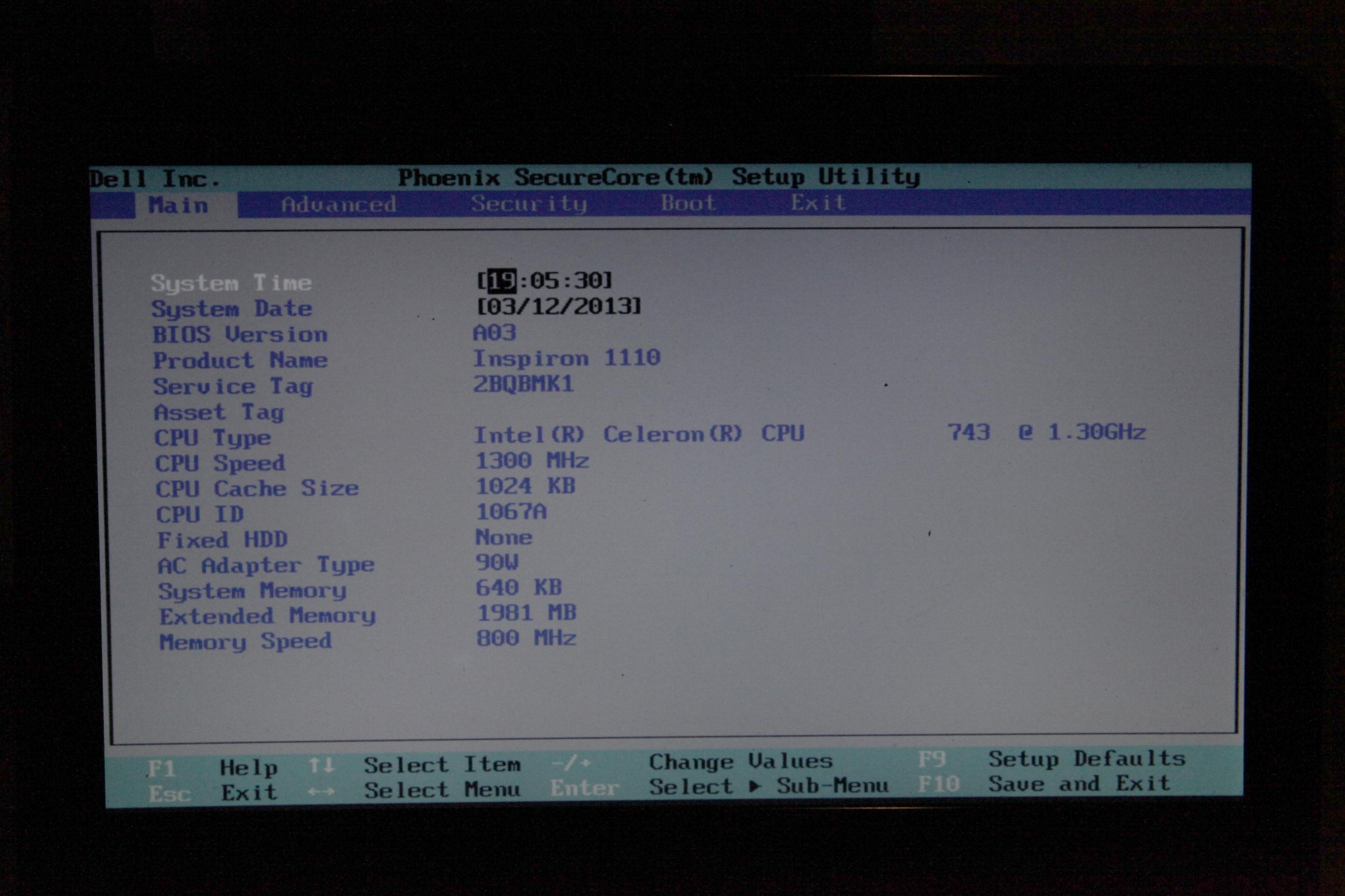

Auf deinen Screenshots ist nichts zu erkennen, dass da eine HDD eingebaut wäre ?!
laut den letzten benutzer dieses gerätes...müßte eine festplatte drin sein,bzw nichts erwähnt das die festplatte drausen ist(ist ein verwandter/onkel von mir)
auf der rückseite/boden sehe ich nichts spezieles von einer öffnung,nur seriennummer und akku
Im ersten Bild steht aber bei Fixed HDD eindeutig NONE dahinter!
Vielleicht ist die ja auch defekt?
okay....mir fällt jetzt nichts dazu ein,...das mit defekt war mein letzter gedanke.
Das ist natürlich fies, wenn man das nicht gesagt bekommt,
wobei die Anzeige im Bios mit NONE eindeutig war.
Da war Windows ausnahmsweise mal unschuldig. :)
