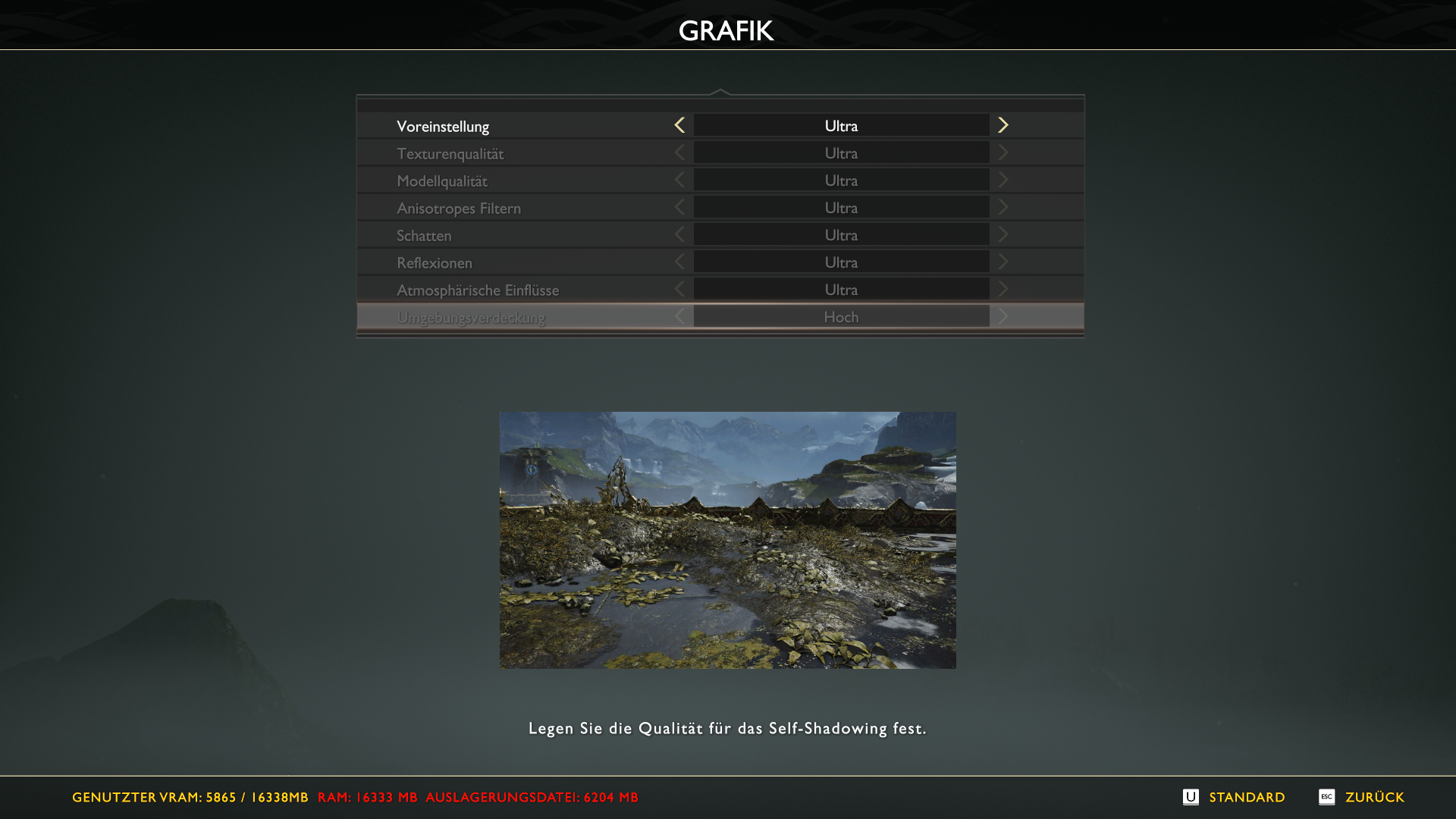

Hi Leute habe vor kurzem Red Dead Redeption 2 gespielt. Als bsp läuft das spiel flüssig in den ersten 15 min und dann kommt zufällig Ruckler auf.

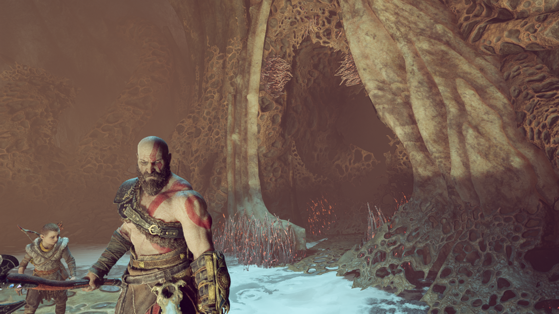

Bei God of War 4 keine Ruckler aber dafür sieht das Spiel nicht scharf aus siehe screenshot obwohl alles auf ultra eingestellt ist.
Meine Graka sollte gut genug sein für alle aktuellen Spiele. Prozessor auch eigentlich. Aktuelle Grafiktreiber habe ich auch gecheckt. Und im Gerätemanager zeigt mir Windows das die Grafikkarte funktioniert.
Kann mir einer sagen, was mit mit meinem Problem nicht stimmt. Kann es sein das tortzallem meine Grafikkarte vom Werk ein Hardwarefehler hat ? Also ein Montagsprodukt ?
Meine Grafikkarte ist c.a 3 Monate alt. Also relativ Neuwertig.
Mich wundert es nur das bei god of war die grafik wie bei einer ps3 aussieht obwohl ich alles auf ultra gemacht habe....
Red Dead Redeption sieht dagegen viel besser aus.

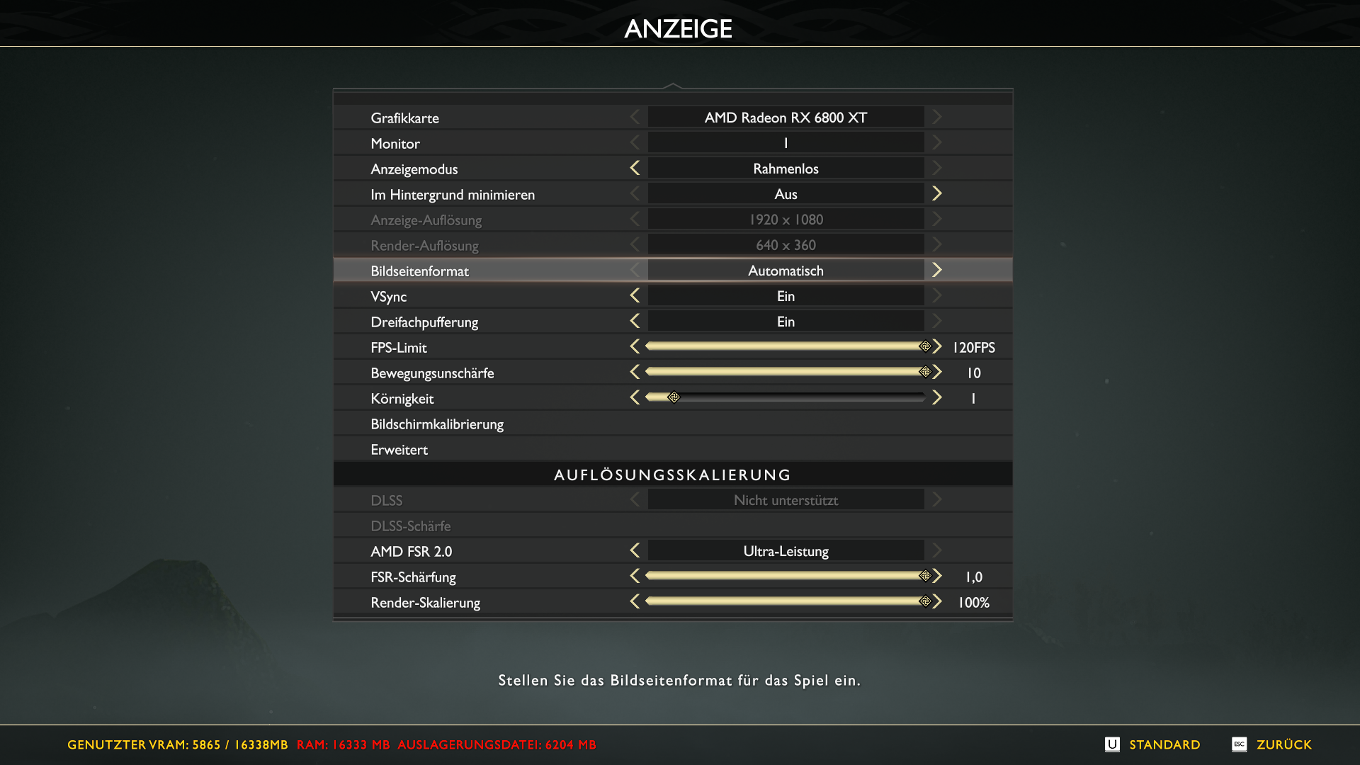

"Ultra Leistung" bei FSR heisst auch Ultra unscharf.
Stell das auf Quality.
Reaktionen: Oudenstekelig, Clark79 und CB.R
Naja Ultra ist da nichts. FSR - UltraLeistung. Dazu noch Schärfe und Bewegungsunschärfe voll aufgedreht.
Versuche doch bitte einmal die Regler so zu bedienen das es für dich gut aussieht.
Reaktionen: Asghan
Überprüf doch mal die Auslastung von CPU, RAM und Grafikkarte.
Auch kann es Hilfreich sein die Temperatur mal zu checken.
Statt Ultra zu verwenden teste doch mal ein paar Stufen darunter.
Render Auflösung 640*360 ?
und sich dann wundern das es unscharf ist ?
einfach mal alle "Verschlimmbesserungen" weg und einfach normal fullHD einstellen .. nicht überall wo Ultra drann steht ist auch Ultra drinnen ..

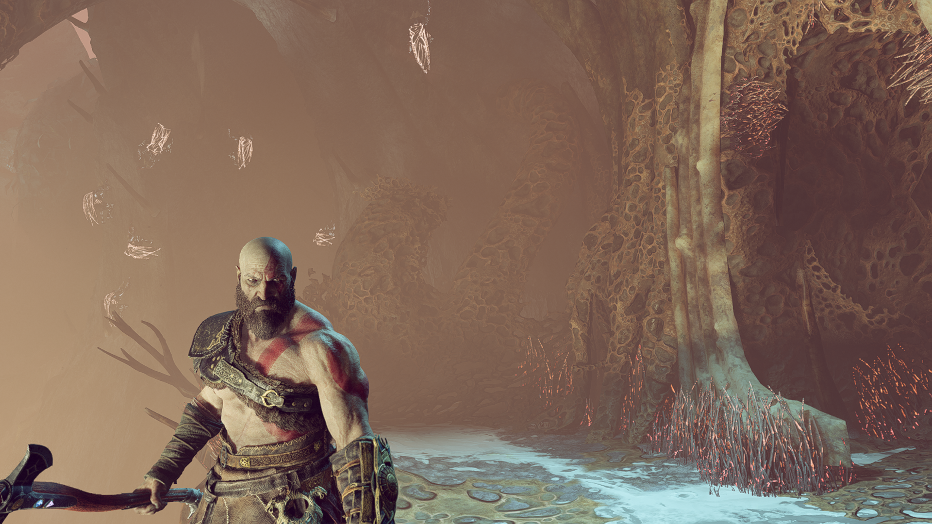

ok moment ich versuche gleich mal das spiel umzustellen .... bin gleich wieder da.
ok ich habe jetzt nur bei fsr die leistung auf qualität gestellt. Soll ich noch etwas umstellen oder recht das ?
Sonst habe ich alles auf ultra. Das Spiel sieht jetzt wie auf dem Bild schärfer aus.

Du spielst in Full-HD und hast eine gute Grafikkarte? Dann auf jeden Fall FSR ausstellen.
Sonst rendert das Bild in 720p und das sind in Full-HD einfach zu wenige Bildpunkte für eine sinnvolle Hochskalierung mit FSR.
Reaktionen: electronish und Asghan
und ohne FSR wäre es noch schärfer ... wenn die FPS dann noch ausreichen sollte man FSR nicht nutzen.

Mach AMD FSR doch mal komplett aus und schau, ob es dir flüßig genug läuft. Falls ja, aus lassen. Falls nein, AMD FSR wieder aktivieren und vorantasten, bis es dir flüßig genug läuft und noch okay aussieht.
ok fsr habe ich jetzt ausgeschaltet. Und wie hoch soll ich stärker der bewegungsunschärfe einstellen ?
Probiere einfach ein bisschen rum bis es für dich zufriedenstellend ist.
Reaktionen: Asghan

das erklärt die Ruckler die unschärfe liegt an blur also genau das bewegungsunschärfe aus.
Den der Sinn diese feature wäre das bei Bewegung bildschirmstellen unscharf werden "tunnelblick" aber aus Faulheit wird der ganze Bildschirm unscharf.
